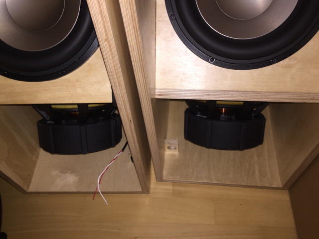

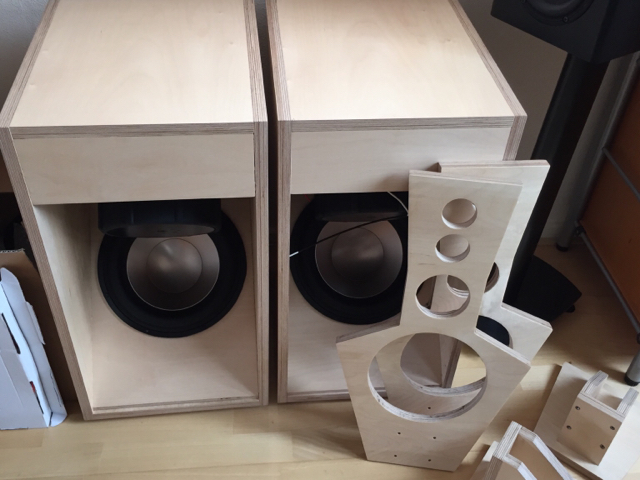

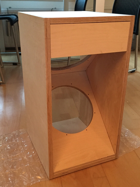

1e woofer baffle gelamello'd:
Past ook nog (tot mijn verbazing :) ):

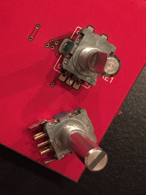

Zo. Dacht even de g68 te troetelen met een nieuwe decoder (hij heeft het bekende volume jump euvel, geen echt probleem (want de afstanddbediening heeft het niet), maar toch). Kabeltjes los, open, uit elkaar, onderdeeltje van de importeur er bij...
Inderdaad, past dus niet op de pcb en de knop past er niet op.
Dus alles maar weer in elkaar en mailtje naar de importeur.

Als ik een exotisch apparaat heb met een dergelijke semi defecte pot maak ik 'm gewoon open, loper en sporen reinigen en weer in elkaar. Ik denk dat je de jouwe zelfs kunt openen zonder te desolderen (als ik de foto bekijk). Lukt het niet, kun je altijd nog een nieuwe plaatsen.
Met een kleine schroevendraaier kun je de vergrendelingen weer naar elkaar toe drukken en later ook weer open drukken.

Goed punt. Deze pot zit heel vrij op de print, dus makkelijk een nieuwe er op, dan ben je ook zeker van een lange termijn fix. Maar als ze niet afkomen zal ik dat zeker eens proberen. Dank voor de tip.

Ze hadden de verkeerde gepakt. De juiste is onderweg. :)

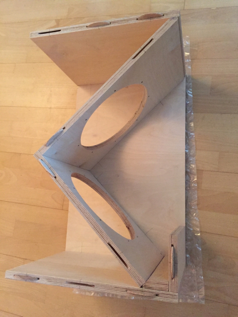

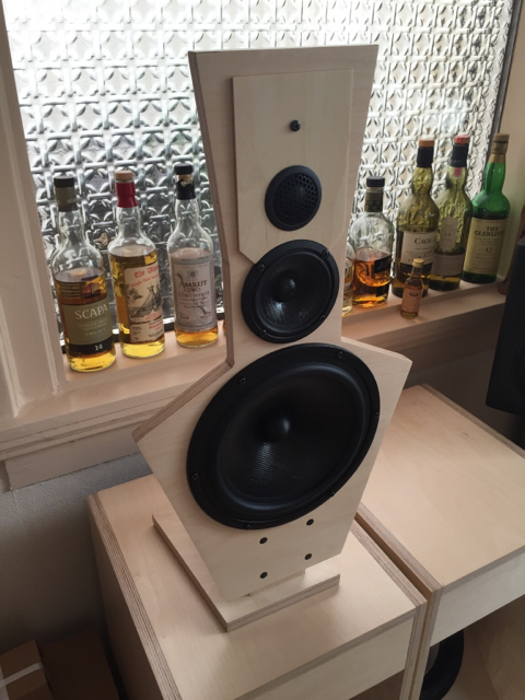

Oh en die bouw fout zou te spotten moeten zijn op de foto. Merkte het pas na de laatste lak laag.

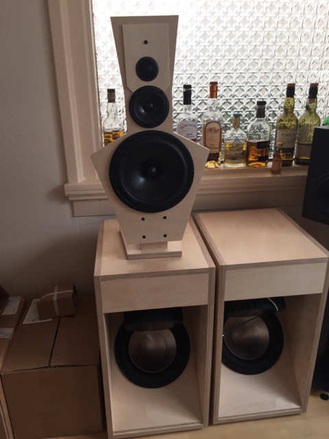

Ik was dermate slecht in het bewerken van het hout dat ik dit na twee dagen kloten maar heb uitbesteed aan een echte vakman. Mijn creatie was zo scheef als de toren van Pisa  :nopompom: Tof je doorzet om het zelf af te maken. Hier en daar een foutje hoort er dan ook bij.
Citaat van: rovinggecko op maart 23, 2016, 12:56:23
Hmmz.. Zo op het eerste oog ziet er het prima uit. Ik mis alleen de bridge op de foto evenals de afdekplankjes voor de tweeters, maar die heb je vast ergens anders liggen. Het enige dat mij opvalt na het bestuderen van de foto is dat het lijkt alsof het schuine vlak van de onderste woofer iets te ver naar achter ligt en daardoor niet geheel naadloos aansluit op de onderste rand. Maar dat is slechts een klein detailtje. Verras me maar  :coffee: Ik ben benieuwd waar ik overheen heb gekeken.

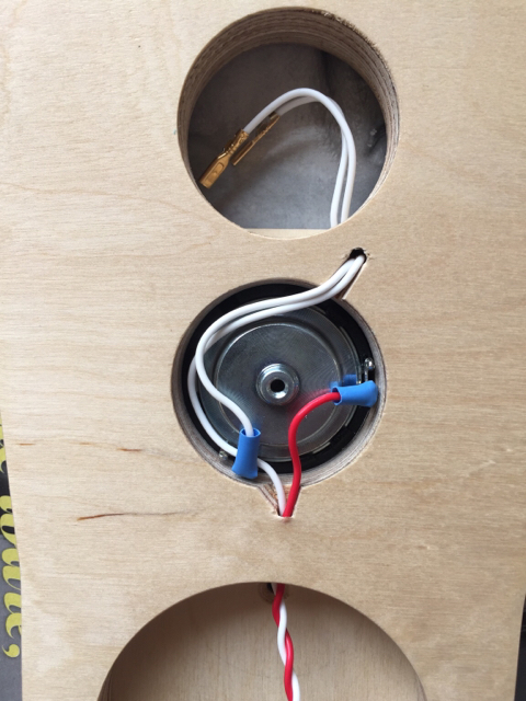

Heb je al bedacht hoe je alle bekabeling wil laten lopen?

rovinggecko
Roving Gecko's Woonkamer
rovinggecko
Kwestie van de ene vs de andere kant van t plankje.
Wel netjes consistent gelamello'd etc.
Vermoed dat dit niet een heel kritische maatgevings element is. Meet het straks wel even uit.

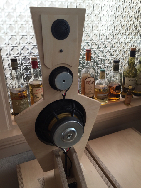

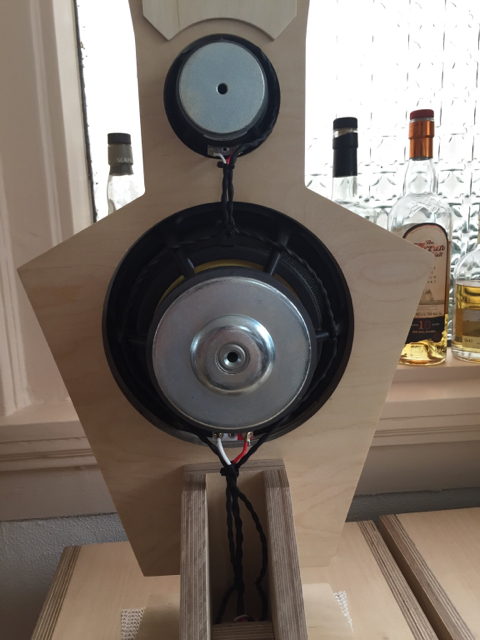

De kabels in de woofer lopen aan de achterkant aan de zijkanten en zitten in een zwarte krimpkous.
In de top baffle heb ik gekeken of ik eea in kon freezen, maar daar spingen letterlijk de vonken van af, dus dat wordt de tweeters en top mid samen en dan buiten om (wederom met zwarte krimpkous).
rovinggecko
De afdekplankjes voor de tweeters liggen te drogen.
Vwb de bridge twijfel ik nog of ik die er tussen doe. Het hout ligt klaar, ben bezig met de voetjes. Maar als het zonder ook kan zijn ze wel zo slank. Zie dat alleen nov niemand doen, dus daar zal wel een reden voor zijn :)

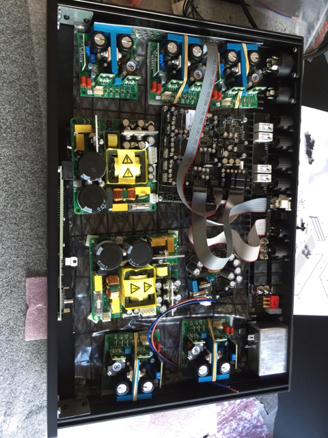

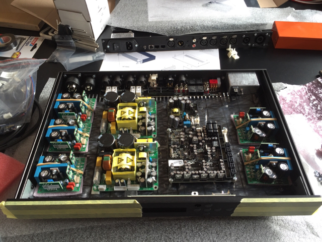

Nice!!! Zie ik 5 versterkermodules ?
Kun je niet beter de laagspanning module bovenin plaatsen zodat je wat minder last van HF hebt vlakbij je signaalkabels ?

Citaat van: Maikel_audionerd op april 17, 2016, 11:30:50
:) Dat zie je goed, 5 versterker modules voor het rechter kanaal. Er is nog zo'n doos voor links  :angel:
Vwb de dlcp naar boven, goed idee, wordt dan zoiets als de foto in de vorige post.

Maikel_audionerd
Citaat van: rovinggecko op april 17, 2016, 12:16:22
Mooi zeg, zo'n dlcp. Als ik t goed begrijp ga je een actief filter maken voor je Linkwitz's. Hoe ga je de 5 kanalen aansluiten? Ga je dat met die 'speakon-aansluitingen' doen?
rovinggecko
Ja, een speakon 4 voor de woofers, iedere woofer z'n eigen versterker, en de 8 voor de 2 mid kanalen en de tweaters.
Dus 5 actieve kanalen.
Je ziet ze ook met 4 kanalen, met de woofers samen op 1, maar dan vond ik de ucd180 daar net wat mager voor, en nu heb ik ook gewoon de mogelijkheid om er ooit een 5 kanaals amp van te maken.
