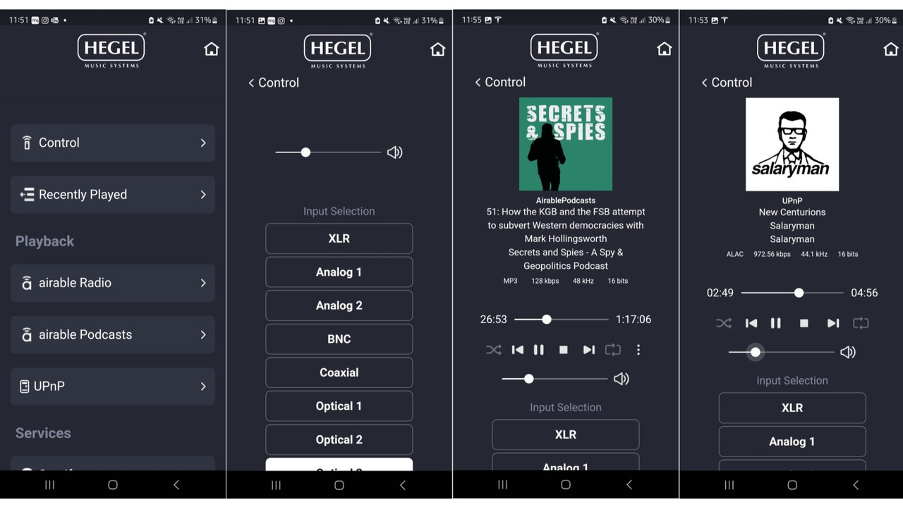

Er zit een streamer met DAC ingebouwd, en die schijnt goed te zijn, de bijbehorende app schijnt lekker eenvoudig te zijn.
Als je je eigen geripte of gedownloade muziek wilt afspelen moet je even met het volgende rekening houden :
Helaas kun je de USB stekker op de Hegel niet gebruiken om direct een SSD met muziek in te pluggen.
Die SSD moet in een router, pc of NAS zitten of op aangesloten zijn. Tussen dat apparaat en de Hegel moet een bedrade netwerk connectie bestaan.
Even een klusje om uit te zoeken wat het handigste is, en vergeet ook vooral niet minstens een backup te maken met enige regelmaat.
Heb je dat voor elkaar, dan denk ik dat je een hele fijne, eenvoudig bedienbare set hebt.

Daarnaast is het mogelijk eigen muziekbestanden via het UPnP-protocol vanaf een NAS af te spelen. Er is hoop.

Zo te zien kan je Hegel muziek afspelen via UPnP.
Om het simpel te houden, hiervoor heb je een UPnP server (software) nodig, een computer (Windows, Mac, Raspberry, Linux, ...) om die UPnP server op te draaien, en uiteraard je muziek.
Een gratis UPnP server is bv MinimServer (https://minimserver.com/downloads.html). De gratis versie komt met een beperkt (maar goed werkend) aantal features. Er is ook Asset UPnP (https://www.dbpoweramp.com/asset-upnp-dlna). Deze laatste is iets makkelijker te installeren, maar vervalt na 30 dagen.
Bij wijze van test, zou je een van bovestaande UPnP servers op je PC kunnen installeren, vervolgens je USB drive met deuntjes inpluggen, in de UPnP software verwijzen naar je USB drive, en zien of 't werkt. Hou er rekening mee dat firewalls en virusscanners op je pc wel eens moeilijk kunnen doen.
Indien tevreden, kan je achteraf die UPnP software op een NUC, NAS, Raspberry, ... installeren.
Ikzelf gebruik al jaren een Raspberry PI4, met mijn +3200 FLAC CDs op een externe SSD, met aan diezelfde PI nog 2 externe HDDs als backup. Verder draai ik daar Minim op. Gezien het OS van die PI, Linux is, heb ik daar een SMB share op aangemaakt, zodat ik via mijn PC makkelijk mijn muziek kan overzetten in de juiste folder op de SSD die aan de PI hangt.

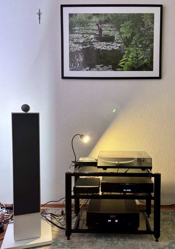

De Noorman is geland.
Die cd's zijn nooit ver weg geweest...

LED lampje voor bij de draaitafel. LIDEL € 6,00.
Hegel H400, Hegel Viking, Hegel V10,  Rega P3 RS, Van den Hul M.C. D 102mkIII XLR, B&W 702S2, tellurium Q Black II.
Fr@nk
Je mag wel iets aan die kabeltroep doen Joep.  ;)

J o e p
Citaat van: Fr@nk op februari 13, 2026, 14:11:00Je mag wel iets aan die kabeltroep doen Joep.  ;)
Grts
Frank
Ik weet het Frank. Denk dat ik nu wel een setje heb wat even blijft staan. (onzin natuurlijk, zeg ik iedere keer). Maar moet ook even naar de stekkerblok en snoeren kijken. En daar ben ik nog niet aan begonnen. Heb in het verleden een Siltech stroomkabel gehad. Tonge wat dat ding warm werd. Moet er eens induiken.
