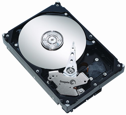

Als je hard disk niet goed start staan de koppen van de disk in de standaard positie zoals op dit plaatje:
door met de disk op de tafel te slaan (met de zijkant, dus met de kant links op het plaatje naar beneden) kan het gebeuren dat de koppen los springen en weer bruikbaar worden. Dat ziet er dan als volgt uit:
Aangezien je met bruut geweld de koppen probeert te laten bewegen is dat niet plezant voor de disk, maar als het nog eenmalig je disk weet te laten werken kan het net voldoende zijn.
