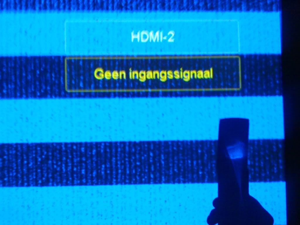

Ik zit voorlopig weer zonder beeld, de JVC heeft rare kuren. Dinsdagavond met wat vrienden filmpje kijken totdat bijna aan het einde van de film het beeld vreemd ging doen en allemaal blauwe horizontalelijnen over het beeld kwam.
Gekeken wie de schuldige was maar dat bleek al gauw de JVC te zijn. Gelukkig doet JVC niet moeilijk en wordt er een nieuwe opgestuurd. Maarja dat duurt weer even voordat ik hem weer heb.
Groet Martin.

Hoi, ik had dit beeld zie foto ook dat er niets aan stond behalve dan de projector.
Hij hangt hier nog steeds om omgeruild te worden.
groet Martin
