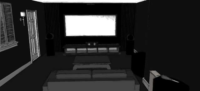

Sketch-Update ...
Vandaag heb ik in Sketchup twee schetsen gemaakt voor de audiokasten.
Hierbij ben ik uit gegaan van twee situaties:
1. Kast één komt niet onder het beeldscherm te staan vanwege de hoogte (>50cm),
    de kast komt in dit geval rechts voor in de kamer langs de korte wand
2. Kast twee is laag genoeg (<35cm) om onder het scherm te plaatsen, de center komt er dan bovenop (totale hoogte ±75cm).
    Nadeel is dat deze kast ook erg breed is, ongeveer 2,80m
Er zijn nog een aantal oplossingen die ik ook nog uit wil werken en een ombouwkast voor de tv-lift. Denk dan hierbij aan een
kast die laag genoeg is om onder het scherm te plaatsen en waar de center in past. En een kast die laag genoeg is met de
tv-lift ombouwkast eraan vast. Beetje lastig te omschrijven.
Schetsen:
Kast één
Kast twee met center bovenop
Kast 2 in de ruimte
Ongetwijfeld niet iedereen zijn smaak, maar het is in de stijl die aansluit bij de rest van de inrichting :)

Houd je wel rekening met de hoogte van de plasma die je wilt? Uit betrouwbare bronnen (jijzelf) heb ik vernomen dat je de Panasonic TX-P50GT30 wilt. Deze heeft de volgende afmetingen: (H x B x D)= 71,8 x 117,7 x 5,8 cm.
Ga je de lift de grond in bouwen? Zo niet dan lijkt me dat de minimale hoogte van de kast waaruit de tv moet komen 75cm op zn minst bedraagt. Waardoor je scherm ook minimaal zo hoog moet komen te hangen. Mocht je je plasma nog steeds er voor willen hebben. Beste oplossing lijkt mij nog steeds het plafond of een systeem dat hij met een scharnier uit een platte kast op de grond omhoog komt oid. Of nog simpeler op de zijwand als je het toch alleen als monitor gaat gebruiken.
In je verhaal zeg je dat die platte kast met de center er boven op 75cm bedraagt. Als ik je tekening zo bekijk dan moet je garage ong. 3m hoog zijn? Hoe groot word je scherm? En hoe hoog is de ruimte precies?

Je kent me he  ;) .... en ik jou ook  :P
Lees even terug naar antwoord#184. Vanaf daar staat ongeveer wat de opties zijn.
Kort samengevat:
*. Ja, ik heb rekening gehouden met een tv van max. 50"
*. De screentech ST965 tvlift heeft een minimale inbouwhoogte van 75cm.
*. De lift gaat geplaatst worden in een ombouwkast met klep waar de tv uit omhoog komt
*. Afhankelijk of er een podium komt, zal deze kast IN het podium vallen ivm max hoogte
*. Anders wordt de kast voor het masking-gordijn geplaatst op de grond.
*. Uit het plafond is onmogelijk, vanwege de koof en het balkenplafond
*. Zijwand is geen optie voor de TV
*. De "monitor" wil ik gebruiken als ik snel even een serie oid wil kijken en de beamer niet aan wil slingeren.
*. Platte kast + center is 75cm hoog, de plasma kast komt daar dan achter
*. Optie is om de lage last met het plasmameubel te combineren, dus één meubel
*. Totale hoogte van de ruimte is 2,40m, voor de kijkhoogte gaat daar de koof nog van af
*. Scherm staat in mijn signature, Kingpin VFS235 110"
Voor de hoogte van de kast, de plaatsing van de center en de hoogte van het scherm komt het ongeveer allemaal uit op 75cm
Thanks iig voor het meedenken! :)

Sketch-Update ...
Kast twee vanuit andere hoek
Kast 2 in de ruimte
Optie 2 lijkt me sweet! :wub:
Je kan natuurlijk de tv/lift combinatie ook een stuk de grond in "kappen"   >:D

Als ik een inkeping maak in de vloer voor de lift, kan de kast daar zonder onderkant wel overheen vallen. Maar dat is niet praktisch voor later, als ik bijv de lift + kast in een andere ruimte wil plaatsen.

Citaat van: high-q op augustus 30, 2011, 15:15:32
Als ik het goed begrijp zijn het toch opzichzelf staande componenten? Als je de kast los houdt van de tv-lift en behuizing, heb je later sowieso meer flexibiliteit.  ;)
