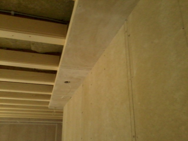

Foto update ...
Vandaag weer veel gedaan met de timmerman. Onder andere het bepalen van de plaatsing van de spotjes, gaten boren op de betreffende plekken en gelijk kabels gelegd voor de betreffende drie lichtgroepen (links, midden en rechts) in de koof. De kabels zijn allemaal naar een hoek getrokken waar de KaKu inbouw dimmers/schakelaars geplaatst gaan worden. Ik heb gekozen om deze in de scheidingswand tussen de HT en de bij-keuken te plaatsen.
De wanden zijn beplaat met Rigidur gipsvezelplaat, wat echt een enorme stofbende heeft gegeven. Ik werd er letterlijk grijs van ;D
Het resultaat na deze inspanning, is dat alle zijwanden dicht zijn en alleen de koof en het plafond gedeeltelijk over blijven.
Ook aan het plafond hebben we vandaag een begin gemaakt. Zoals het er nu naar uit ziet zal deze er morgen volledig in zitten. Verwachting is dat ook de koof helemaal dicht kan.
Hierbij een aantal foto's:

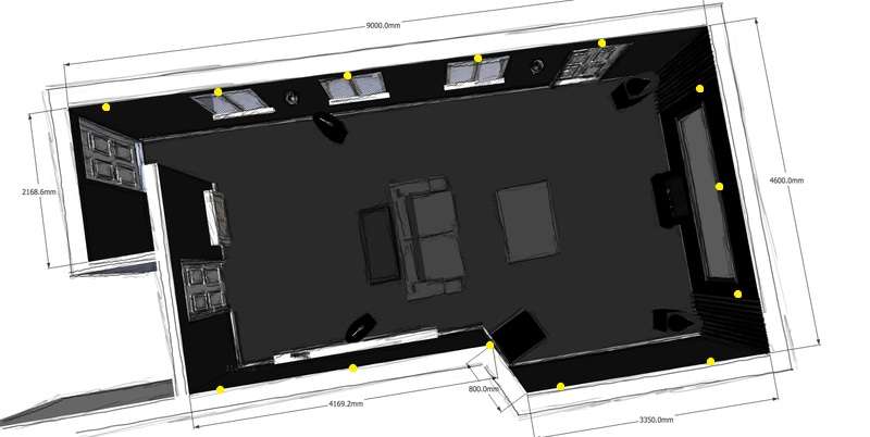

De lichtpunten, een variatie op optie 3. Bedankt voor het idee Davey!! 8)
Op de plattegrond lijkt het wat onlogisch, maar vanuit de kamer gezien klopt het vanwege de ruitvorm van de ruimte
Onder- en achterkant koof dicht en rechter wand beplaat + gaten voor spotjes en kabels
Raamkant beplaat, aansluiting wandlamp + spotjes en een boel troep  ;D
Scheidingswand tussen HT en bij-keuken beplaat en deur los in het kozijn gezet voor het beeld
Impressie van de projectiewand + scherm, deze is hoger geplaatst vanwege het podium waar het av/meubel op komt te staan
Projectiewand en koof vanuit een hoek gezien met de plaatsing van de spotjes
Rechterkant koof met hoek
Gedeelte van het plafond beplaat met gipsvezelplaat tussen de sierbalken. De gaten in de koof worden morgen dicht gemaakt
Morgen weer een nieuwe dag .... nu eerst lekker al het stof afspoelen  :)
