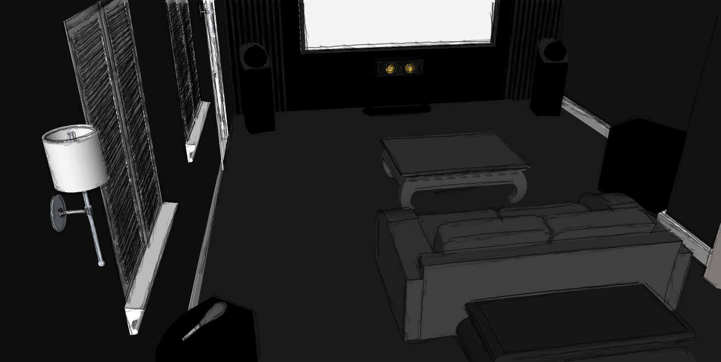

Ik wil niet te ver op de zaken vooruit lopen, maar ik ben een beetje onrustig .... DUS .... nieuwe plaatjes ....
Heb met sketch-up even wat "kleuren" aan de tekeningen toegevoegd. Zit nog te twijfelen tussen de kleurcombinaties: zwart, wit, donkergrijs en antraciet OF het witte eruit halen en al het hout hoogglans zwart te maken.
In het eerste geval worden de balken in het balkenplafond wit, met de tussenruimtes donkergrijs of in het tweede geval de balken hoogglans zwart en de tussenruimtes donkergrijs. Het plafond heb ik niet in de tekening staan, wordt het een beetje onoverzichtelijk van.
Als er trouwens op- of aanmerkingen zijn over de opstelling, dan hoor ik dat graag!! Tis maar een idee ...
Enjoy ...
voor de duidelijkheid, het zijn niet 2 tafels bij de bank. De achterste is een hocker met wieltjes eronder die je bij kan schuiven als voetenbankje  :popcorn:
De vloerbedekking is antraciet, de wanden zijn donkergrijs en de projectiewand zwart.

Ziet er goed uit Tristan!
Mooie combinatie dat zwart met wit... Top!

Etiennevh
Ik vind dat wit wel een mooie toevoeging, geeft het iets sjieks..
Ik zou alleen wel kiezen voor MAT wit, zodat je reflecties van het scherm e.d. tegen gaat. Er is niets zo iritant als reflecties, vind ik zelf. Maargoed. Mooie plannen!

Citaat van: high-q op juli 20, 2011, 23:20:51
Enjoy ...
Hmm.., dit ziet er wel erg gaaf uit (zowel de ruimte als de opbouw/manier van presenteren).., misschien moet ik me ook maar eens verdiepen in Sketch-up.

Citaat van: Etiennevh op juli 21, 2011, 08:55:47
Thanks, ik vond het wit wel mooi breken. Zat inderdaad ook te denken aan reflecties met het wit, vandaar zwart als alternatief. Ervan uitgaande dat de beamer ter hoogte van de hocker (achter de bank) komt te hangen. Kan ik dan reflecties krijgen van de witte raam luiken en de witte tuindeur?
En stel dat ik in plaats van wit voor hoog- of zijdeglans zwart zou gaan, heb ik dan ook kans op reflecties Is het de regel dat zwart zwart is en niet reflecteert of gaat die regel op zodra het zwart hoog- of zijdeglans is?

Valkyrie
Mooie nieuwe ontwerpschetsen! :o Sketchup is daar een mooi programma voor, vooral de optie er doorheen te lopen. Alleen jammer dat Sketchup niet de laageigenschappen van AutoCAD overneemt...

Citaat van: Valkyrie op juli 21, 2011, 10:29:20
Thanks!!
Klopt!! Ik ben er nog maar net mee begonnen, dus ik krijg niet alles helemaal voor elkaar. Gelukkig zie je de fouten niet zo snel terug  ;D
Ik gebruik zelf camera view om de ruimte vanuit verschillende hoeken te bekijken, erg handig!
