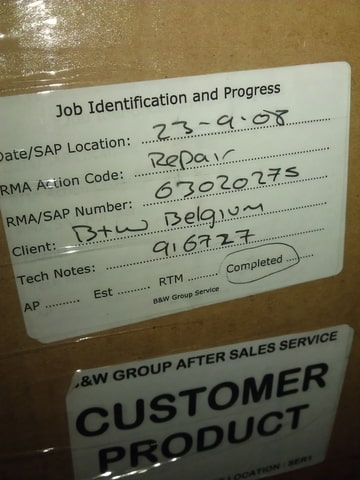

Ik even de boel opengemaakt.
Channel 1 en 2 zijn vervangen. Channel 3,4 en 5 zijn identiek aan het serie nummer op het chassis.
De RMA is geweest op 23-09-2008 (zie foto)
Verder is elk kanaal identiek en zelfs het blauwe en witte goedje op de schroeven is gelijk. Ik zie verder geen lekkende onderdelen op de printplaten of brandplekken etc.
Wat me wel opviel is dat voor elk kanaal paarse Chord Chorus Silver Siren bekabeling is gebruikt (zie foto)
Wat een mogelijkheid zou kunnen zijn is dat ze bij Classé onderdelen hebben gebruikt van andere versterkers omdat ze in 2008 niet veel onderdelen meer hadden voor dit type.. en dat de eigenaar zich heeft vergist dat er 2 ipv 1 kanaal stuk was.
Ik kan op de onderdelen verder geen bouwjaar aflezen van de onderdelen.

Inmiddels een mailtje terug van de Customer support:
Hello Mr.....,
Thank you for the photos, they do help with the identification. Everything looks quite 'ligit' from the photos. If the amplifier came here for repair, it is possible that some of the modules were replaced and therefore have a different number. What was the RMA number in question?
Best regards
Robert Adam
Customer Service
Ik heb hem inmiddels het RMA nummer verzonden en wacht het nog even af.

En nog een reaktie op het RMA nummer :
Hi,
Looks fine, the job was done by B&W Belgium service and they always do a great job.
Best regards
Robert Adam
Customer Service
Case closed.  :)
