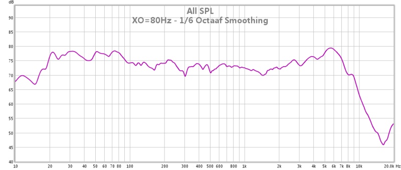

Deze avond dus de tijd genomen om nog eens met de 2 x PB13 aan de schuif te gaan om een plek te vinden die enigzins OK lijkt ... ik blijf dus altijd terug ongeveer in de hoek terechtkomen ... op onderstaande graph staat elke PB13 zo'n 25cm van de zijmuur. Door de grote kist zit het conus-oppervlak zo'n 83cm van de stenen muur.
Onderstaande meting is dus rechtstreeks op beide subs, geen enkele phase/filter instelling. Wel heb ik 1 SVS op 10Hz tuning gezet (750W BASH) terwijl de andere op 16Hz tuning staat (1000W SLEDGE) om wat meer pit uit de laagste registers te halen.
Onderstaande meting is wel iets "harder" gemeten dan normaal eigenlijk, maar dat doet weinig aan de golfvorm.
Lijkt me behoorlijk vlak. De serieuze gaten achteraan (> 150Hz) lijken me geen probleem. De uiteindelijke cross-over van het systeem zal maximaal 80Hz bedragen.
Aan m'n zitplek heb ik geen aanpassingen gedaan en deze is nog steeds dezelfde sinds maanden.
...Dan vervolgens XT32 ADSY er een keertje over laten gaan wat uiteindelijk onderstaande totaal-beeld geeft (wel 1/6e smoothing)
Van wat ik voorlopig heb kunnen beluisteren klink het goed. Een stevig solide "kick" drum is zeker niet afwezig, de laagste pijp-orgel registers van Felix Hell (Organ Sensation) laten zich ook wel horen.
Morgen staat er een filmke op te planning dus zullen we dat ook even evalueren.
Dus tja, ik denk dat het we voorlopig ongeveer wel OK zitten...?  :coffee: :coffee:
Zo te zien ben je aardig op weg Jan  :thumbs-up:
Gisteren ging nog niet naar wens,maar je hebt nu toch wel 2 goeie plekken gevonden zo te zien.
En zo te horen ook  :music:   ;)
Nice!!
MVG

Die lijn ziet er zeker goed uit al naar gelang ik kan beoordelen  ;D

Ziet er niet gek uit, Jan! Op basis van het topic dat je gisteren opende had ik verwacht de Pyreneeën te zullen zien ;) .
Tja, vandaar dat ik twijfel of mijn "hoeken" echt wel volwaardige "hoeken" zijn.
Van zowat de 20 a 30 posties die ik in de kamer gemeten heb zijn die hoeken precies het meest vlak!
Ik heb ze niet volledig in de hoek gestompt maar zoals ze nu staan gaat het net -> schuif ik de subs vb nog 5cm in de breedte op dan ziet het er een pak slechter uit op die bepaalde luister/meeplek (exact center zitbank)
Ik heb wel m'n ADSY meting gedaan met een kleine bubbel, ik denk als je echt "breed" gaat meten met ADSY ook compromissen moet maken ... als ik al zie dat de REW-micro 20cm naar links of rechts van de center plek een venijnige dip op 16Hz geeft ...
Dus het is een feit dat denkelijk niet iedereen (max 3) op de zitbank dezelfde ervaring gaan hebben  :D
Mooi dat het toch gelukt is Jan! Ziet er netjes uit en zo klinkt het vast ook.

Dat is inderdaad een mooie meting!  8)
Zou je ook eens de waterfall willen posten? Daar ben ik wel benieuwd naar.

Die waterfall is niet beter of slechter dan dat het altijd geweest is, 1 of 2 subs maken geen verschil.
Heb behoorlijke nagalm in die 15-25Hz zone, maar daar is helaas niets aan te doen zonder al te grote ingrepen. Er zijn hier verschillende elementen in de constructie die braafje staan meewapperen rond deze frequenties en hun energie precies vertraagd afgeven aan de ruimte...
Vb rond deze frequenties zie je de flexibele achterwandjes van de ingemaakte kasten (je weet wel, IKEA kastjes) vrolijk meedoen alsof het membranen zijn ... go figure...
Persoonlijk "hoor" ik dat niet.
