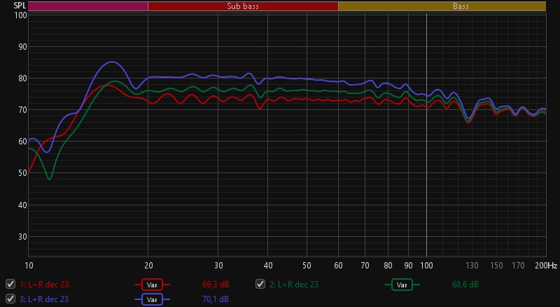

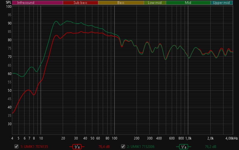

Ik heb intussen ook nog een minder goede ervaring met de MiniDSP UMIK-1...
Ik vermoedde al langer dat er iets niet juist was met de mijne. Met dit exemplaar heb ik tot nu toe alle REW metingen en Dirac calibraties uitgevoerd en Dirac gaf steevast veel meer bas dan Audyssey. Ik gaf zelfs Audyssey de schuld om teveel bas weg te knijpen bij gebruik van 4 subs waarvan verslag in post #61 https://www.htforum.nl/index.php?msg=3693332
Maar toch kon ik niet vatten dat anderen flinke Harman curves toepasten en ik 0dB moest kiezen om niet te verdrinken in overdadig veel sublaag. Half december heb ik dan een nieuwe UMIK-1 gekocht omdat ik eindelijk wou weten of dit normaal was en dan viel pas op hoeveel verschil er tussen beide microfoons zat.
Rood is de DLBC curve gemeten met de oude/foutieve UMIK-1
Groen is de DLBC curve gemeten met de nieuwe/correcte UMIK-1
Overduidelijk dat ondanks de toepassing van de juiste kalibratie files de oude veel te weinig bas meet tot wel -9dB onder 30Hz en dat er met deze meetmicrofoon ten onrechte teveel bas werd toegevoegd aan Dirac Live Bass Control.
Gisteren werd alles opnieuw ingemeten met Dirac en nu moet ik dus wel Harman curves instellen voor een overdonderend sublaag. Mid en hoog zijn ook opgeknapt met de nieuwe microfoon met een veel duidelijker stereo beeld al kan de nieuwste Dirac 3.11 hier ook iets voor tussen zitten.

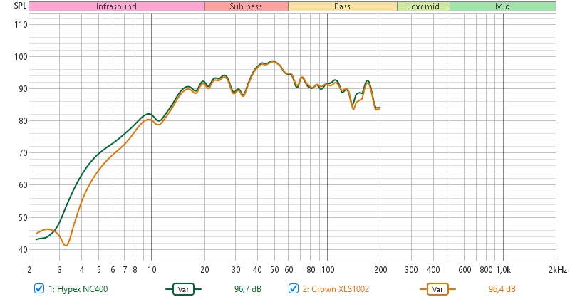

Ik wou het dus eindelijk voor mezelf eens meten EN weten: Is een Crown XLS wel of niet geschikt voor HT  ;)
Ik heb dus voor het gemak mijn set boven gemeten (van mijn profielfoto) omdat daar de bekabeling net iets toegankelijker is dan in mijn hoofdset waar ik speakon stekkers heb gebruikt.
Dus:
1. Laptop met REW naar AVR-X2500H via front HDMI.
2. Hypex NC400 aangesloten als sub amp.
3. Level meting gedaan met generator op 50Hz en gemeten (98.4dB)
4. REW Sweep van 0-200Hz gemeten op Hypex NC400
5. Crown XLS1002 aangesloten.
6. Generator op 50Hz opgezet
7. Gain controls op de Crown ingeregeld zodat ik ook ca. 98dB kreeg.
8. REW Sweep van 0-200Hz gemeten op Crown XLS1002
En hieronder dus het resultaat:
Netjes gelijklopend en enkel onder 10Hz begint de Crown een beetje te verzwakken. Mijn interpretatie is dus dat Crown XLS in een HT omgeving perfect bruikbaar zijn. Uiteraard zie ik ook een verschil van 6dB op 4Hz maar wie heeft een subwoofer die 4Hz op referentieniveau speelt?
Nice!!
Heb je de Crown mono of stereo 1 kanaal getest?
FrankBe
Citaat van: morca op december 28, 2024, 16:37:31Nice!!
Mono brug
Dan komt de hypex goed weg.
Met half vermogen meer power infrasoon.
2 db op 10 hz is bijna 1 driver verschil in output.
Ik vraag mij nu ook af wat er gebeurt, als je een hypex van 1000 watt zou gebruiken.
FrankBe
#96
Citaat van: morca op december 28, 2024, 17:12:57Dan komt de hypex goed weg.
De Hypex NC400 heeft een iets betere respons maar komt op 4 Ohm 700W tekort tov de XLS1002 en 2000W tov de XLS2502 (beiden mono gebrugd) en dat hoor je. Bij mijn B&C 21SW152 kwam de NC400 snel in de problemen bij hogere infrasoon SPL met hoorbaar plopjes tot gevolg. De XLS1002 heb ik ook al in beveiliging gespeeld maar bij de XLS2502 is dit nog niet gelukt  :devil:

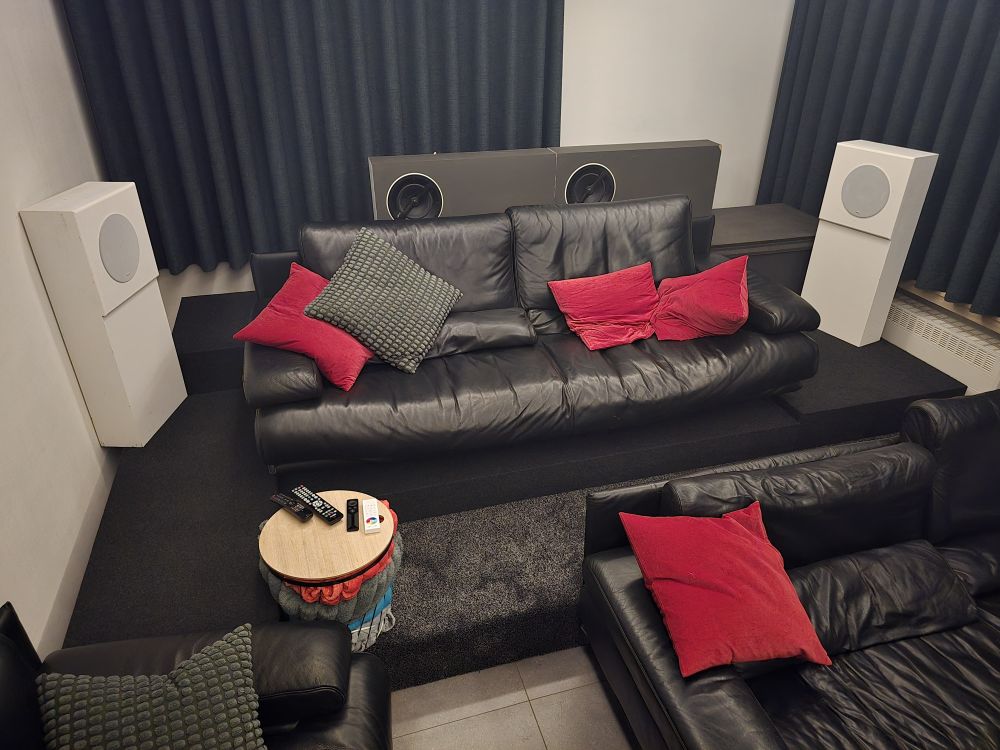

Intussen is het alweer zomer 2025:
Het cinema platform in de woonkamer is omzeggens afgewerkt. Ik plaats het hier omdat het misschien iemand op ideeën kan brengen. Nadeel van deze ruimte is dat projectie weinig zin heeft omwille van het lichte interieur. Voordeel van de woonkamer is dat de set elke dag gebruikt wordt.
Het platform bestaat uit 7 losse modules met verschillende hoogtes zodat een moeiteloze opstap naar en achter de tweede rij mogelijk is. De laagste sectie is de 20cm hoge voetensteun met hoogpolig tapijt. Op de 35cm hoge middensectie staat de bank. De 42cm hoge zijsecties links en rechts zijn dubbele 15" behuizingen van 100l netto per woofer. Hierin komen de 4x Visaton TIW400 die momenteel in de front AV muur sub spelen. Voorlopige kandidaten om de Visaton te vervangen zijn de Dayton MX15-22 waar ik er al 2 van heb.
Maar ik wacht met smart op Dirac ART voor D&M. Afhankelijk van de implementatie ga ik nog ingrijpender aanpassingen doorvoeren. ART zou blijkbaar subwoofer 1 de hoofd sub maken en de andere 3 worden support maar dit is nog afwachten.
Intussen heb ik ook de logeerkamer/luisterruimte voor mijn dochters ingericht en zij zijn hier uiterst tevreden mee.

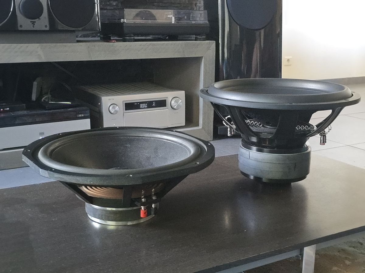

Dan toch maar 2x extra Dayton MX15-22 besteld voor in de 4x 15" front sub ter vervanging van de >30 jaar oude Visaton TIW400. De Dayton verdragen wel wat extra stroom (800W vs 300W) en kunnen daardoor 6dB harder onder 20Hz. En de Crown XLS2502 vinden de 2 Ohm belasting ook helemaal geen probleem en kunnen daardoor lekker 1200W per kanaal leveren.
De Visaton verhuizen nu naar het cinema platform ter ondersteuning van mijn surrounds.
