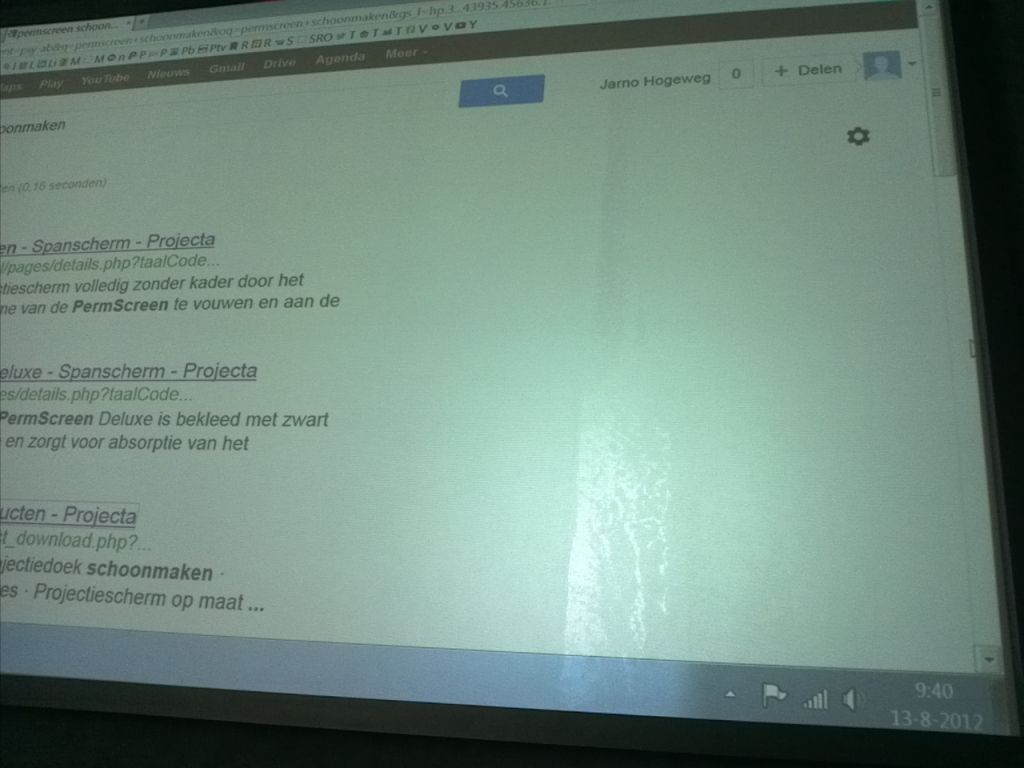

Ik heb een Projecta Permscreen, waarop een vlek zit die ik eraf wil hebben.
Als eerder benoemd hier, is er dus een Projecta schoonmaakmiddel, Brightscreen.
De projecta brightscreen is hier te zien.
http://www.projectascreens.nl/pages/details.php?taalCode=NL&rID=940&groupID=35&product_id=297
Ik heb via projecta geinformeerd naar dit product, maar ook een van hun dealers meld mij dat de flessen alleen per 3 te koop zijn.
Kortom, ik betaal dus ruim 90 euro om mijn vlek te verwijderen.. dit vind ik wel érg gortig.
Een fles zou voor mij ook volstaan, deze kan ik alleen nergens kopen naar het nu schijnt.
Kortom, mijn vraag... hoe krijg ik die vlek weg?
Is er een goed alternatief?
Cambridge Audio Azur 650A versterker - Linn Kaber LS500 speakers - BK XLS200 - Cambridge Audio Dacmagic 100 - Linn K20 speakerkabel
clipto
De dealer heeft even met Projecta gebeld en wat misschien helpt om de plek heel voorzichtig te deppen met water en afwasmiddel.
Niet te nat maken en te hard wrijven..
Ik laat de uitkomst hier nog wel even weten  :smile:
MaxxMark
Wat is dat voor vlek als ik vragen mag? Het lijkt een beetje alsof het plafond gelekt heeft ofzo.. Aardig naar... Succes iig!
clipto
Hij heeft een paar maanden opgerold gelegen in de originele doos. in een soort dun karton, waarin hij origineel opgerold zat. Ik vermoed dat dit op een plek er niet tussen gezeten heeft en zo via zijn zwarte plastic achterkant op één of andere manier een vlek gemaakt heeft. Het plakt niet, maar ziet er wel uit als een soort oude lijmplek. Vanavond maar eens voorzichtig proberen te schonen.

Is het nou een vlek of een beschadiging van het oppervlak. Moeilijk te zien op de foto. Mag duidelijk zijn dat in het tweede geval er niets schoon te maken is.

Vlek, die door lichtweerkaatsing nét te goed te zien is  :nopompom:

En dat is ook wat ik nu dus gedaan heb.
Emmer met lauw/warm water en een beetje afwasmiddel toevoegen (pas nadat je het water in de emmer hebt zitten, anders krijg je schuim natuurlijk...).
Vervolgens met een schone doek zachtjes met draaiende beweging inwrijven, niet te hard drukken en zeker niet te nat.
Vervolgens het scherm laten drogen, droogwrijven geeft strepen, gewoon niet te nat maken en dan droogt hij in 2-3 minuten volledig en zijn geen strepen of opgedroogde waterdruppelplekken zichtbaar.
Mijn vlek is niet helemaal weg, maar wel al een héél stuk minder goed zichtbaar.

BarcoCRT
Mooi dat er verbetering is.
Maar schoonmaken van doek is lastig. Hard drukken en veel wrijven kan er voor zorgen dat het oppervlak beschadigd, en dan ben je verder van huis.
Sommige doeken hebben een glanslaag (extra laag voor reflectie) er op gespoten. Ook daar goed mee uitkijken met schoonmaken, als je die deels er af haalt rest niets anders dan de hele laag te verwijderen, en ook dan ben je verder van huis. Volledige controle na schoonmaken doe je door gewoon de projector aan te zetten in de verduisterde ruimte. Zo kijk je immers naar het doek, en zo moet je dus het effect van de schoonmaakactie beoordelen.
Als je al moet schoonmaken, doe dan een testspot ergens op een klein plekje.
