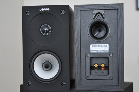

Zouden deze Jamo's kunnen als atmos plafond speakers?
Jamo S622
Ik ben min of meer gedwongen bij Bol te shoppen, heb €180,- aan cadeaubonnen liggen ::)

Prima luidspreker voor de front hight  lijkt .
Zelf gebruik ik 4 x JBL  Control 1, eerst 5.2.2 en later 5.2.4.
RonG
Dan denk ik ook goed genoeg voor als atmos speaker, denk dat ik ze gewoon eens bestel ;D
Die svs van jou is ook eeeeeerg tempting maar mijn budget is  helaas alweer op voor dit jaar  :(

Even een update ;D,
2 Jamo speakers S622 zijn binnen en ik heb liggen puzzelen hoe ik deze het best kan ophangen. Met een puntdak is dat niet eenvoudig nml. Ik kan enkel aan de balken iets bevestigen.
En ook nog eens de hoogte, des te hoger ik de speakers hang des te dichter bij elkaar komen ze te hangen.
Maar ik ben eruit, ik heb een beugel op maat laten maken waaronder de speakers gehangen worden.
Straks nog eerste even passen of deze goed is en dan laat ik ze wit spuiten.
Ik ben benieuwd ;D
