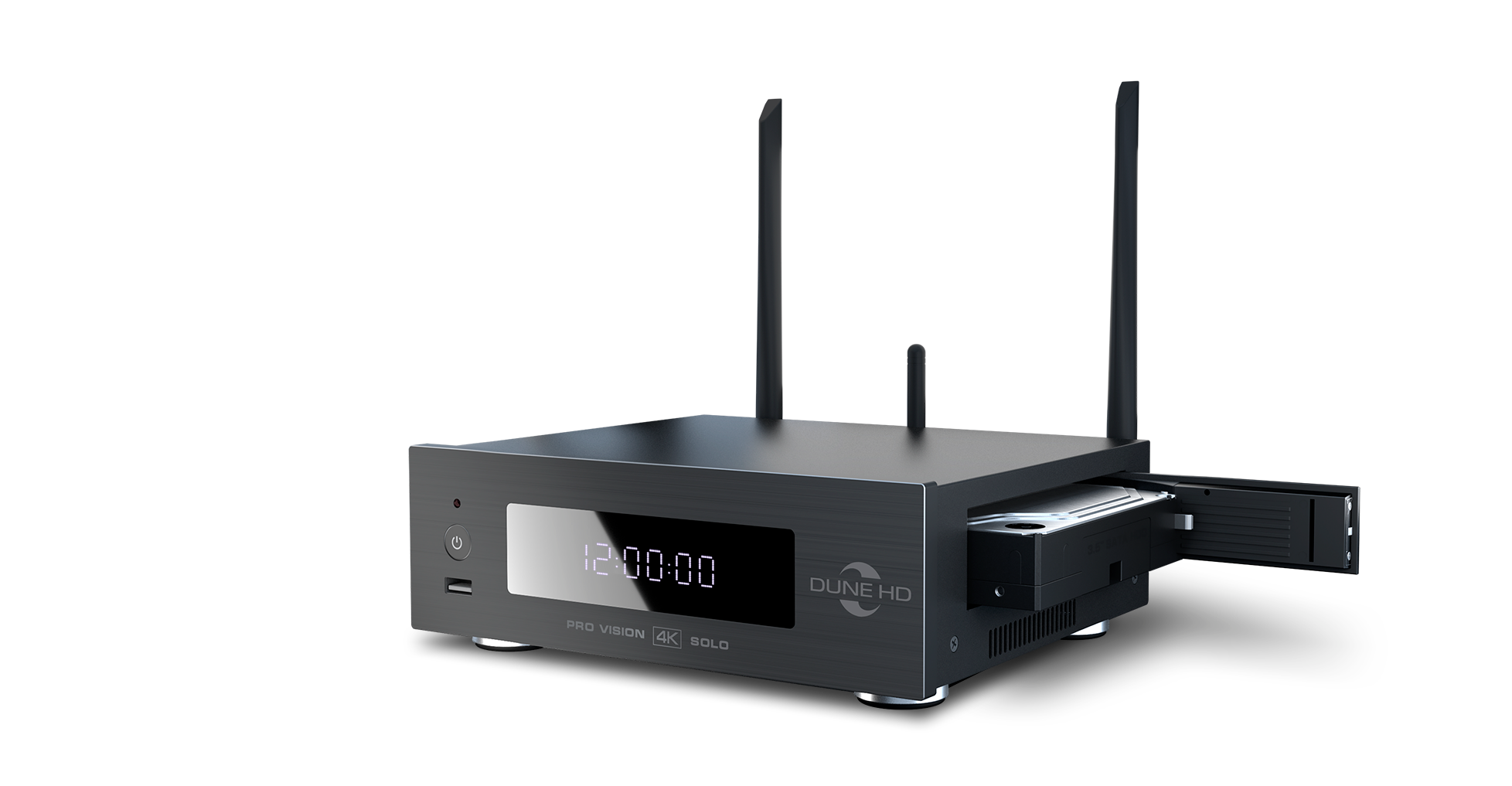

Ik heb er een 2de Dune bij gekocht om een oude te vervangen (Dune Base 3.0 op de slaapkamer) Nu gekozen voor de Pro Vision 4k Solo (die met harddisk bay in de zijkant).
