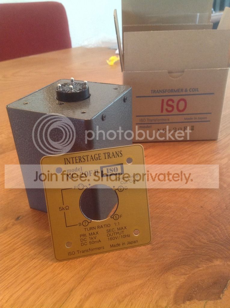

Tango interstages uit Japan liggen nu inmiddels bij de Douane.  :popcorn:
Ik hoop dat ze snel arriveren want ondanks heel wat uurtjes inspelen brengt het voor mij nog niet de Magie en blijft het hoog wat achter.

De interstages zijn binnen  :clapping:

Ze zijn door de douane en binnen dus maandag gaan de Tango Interstages erin.
Eerlijk gezegd verwacht ik hier veel van.... :D
Ondertussen alles flink ingespeeld masr geen noemenswaardige verschillen (meer).
