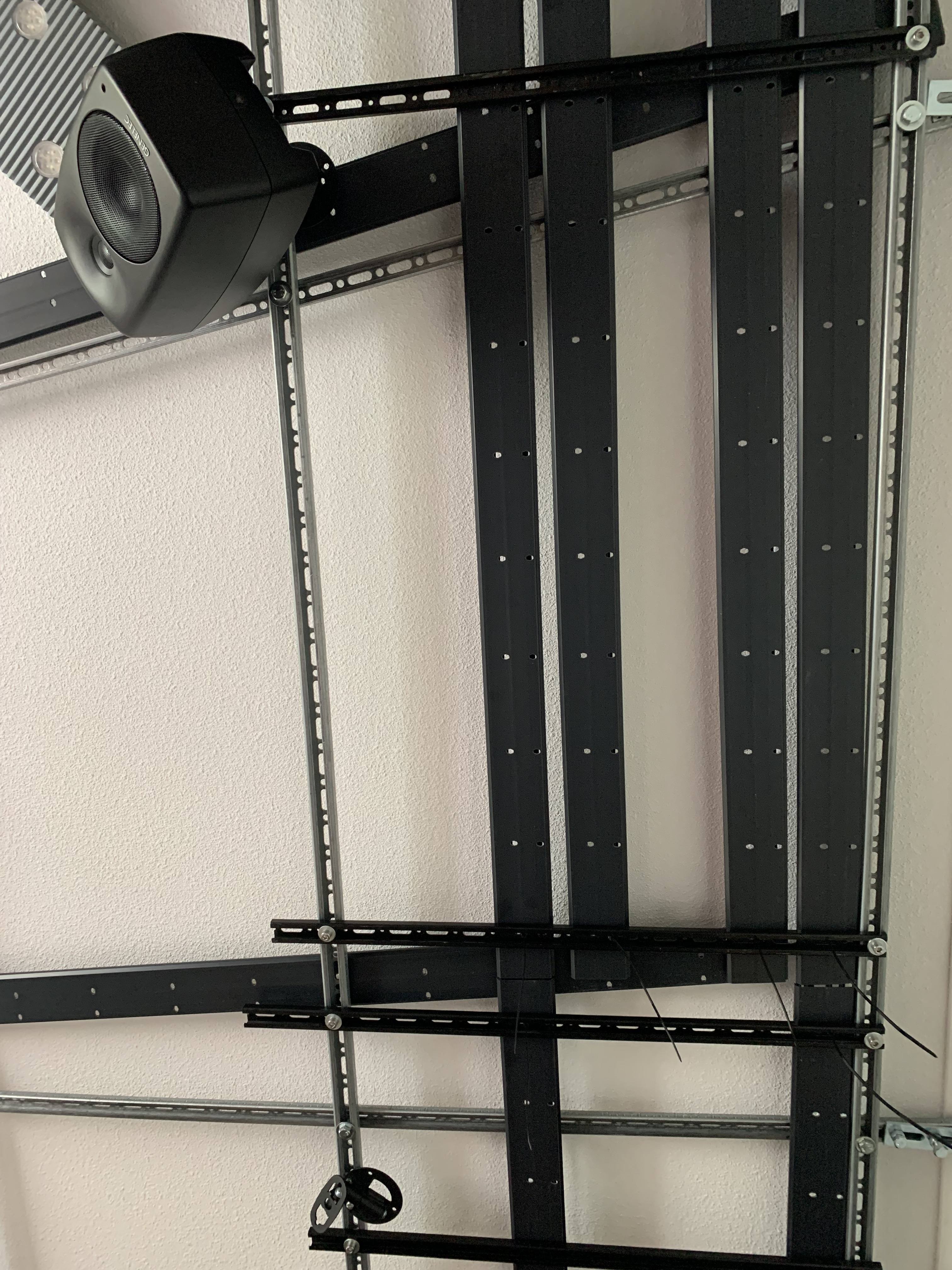

En zo hangen ze aan (ze liggen erop) mijn flamco rails
Linker 2 zijn voor speaker aansluitingen. De rechter 2 zijn voor de stroom voorziening naar de luidsprekers.
Daar waar het 2 x 2 naar 2 x 1 gaat gaan de wide speakers en de hoogte kanalen er van af. Dus LCR en 3 x sub gaat door naar voren.
Aan het eind doe ik nog een zwarte viltlaag op frames eraan maken denk ik, dat alles uit zicht is. Maar geen kabels over de vloer waar de deur is. Alleen achterkant liggen kabels op de grond achter een opbergrack straks. Wellicht ook maar door een goot leggen omdat het dan daar ook netjes is.

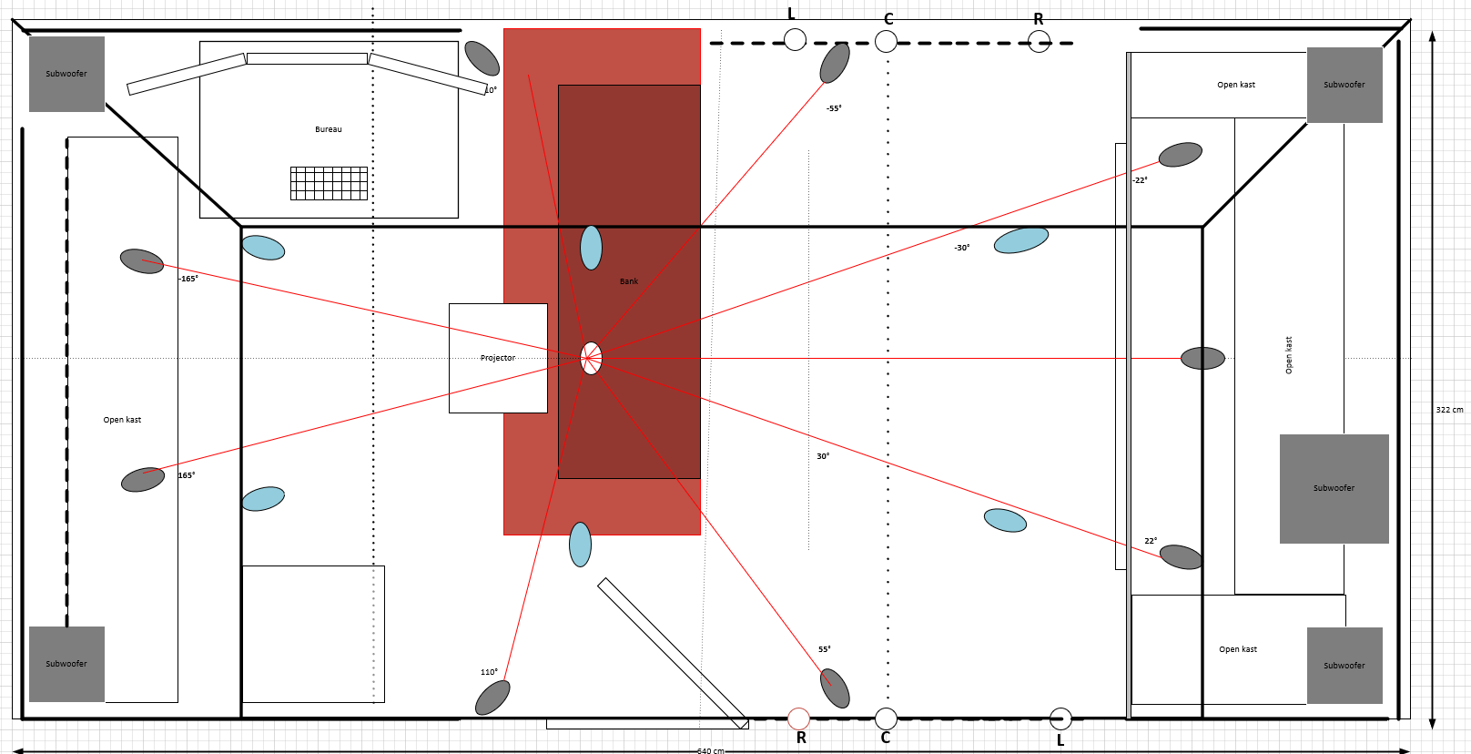

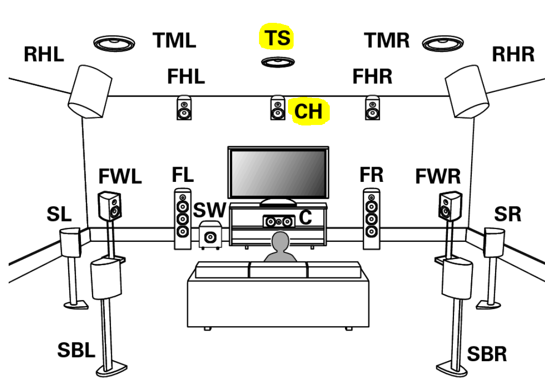

Wellicht ze ook vragen voor nog een paartje G3 voor 6 hoogte kanalen.
Met 9 speakers op de grond kunnen er 6 hoogte speakers voor Atmos voor een AV10 als ik het goed begrepen heb. Dat is 15.1.
Je kunt er zelfs een center height en een VOG bij koppelen zodat je 17.1 hebt. Alleen worden er maximaal 15.1 kanalen gedecodeerd bij elke codec.
maar die  center heigh en een VOG ("TS" in de tekening)  voor Auro3D?. Is haast geen film op uitgekomen dus des-investering denk ik.
Paartje G three voor leuke prijs besteld.

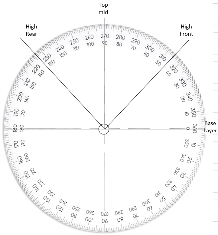

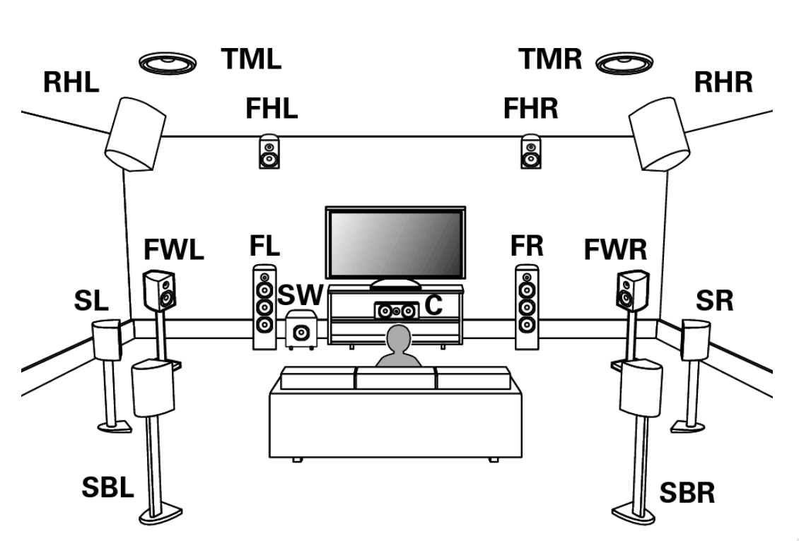

Dus de layout voor de hoogte speakers moet naar dit veranderd worden:
45 graden van base layer naar front en rear height, en dan 45 graden naar de top midden.
Voordeel is de meer compatibliteit met Auro3d en DTS-X

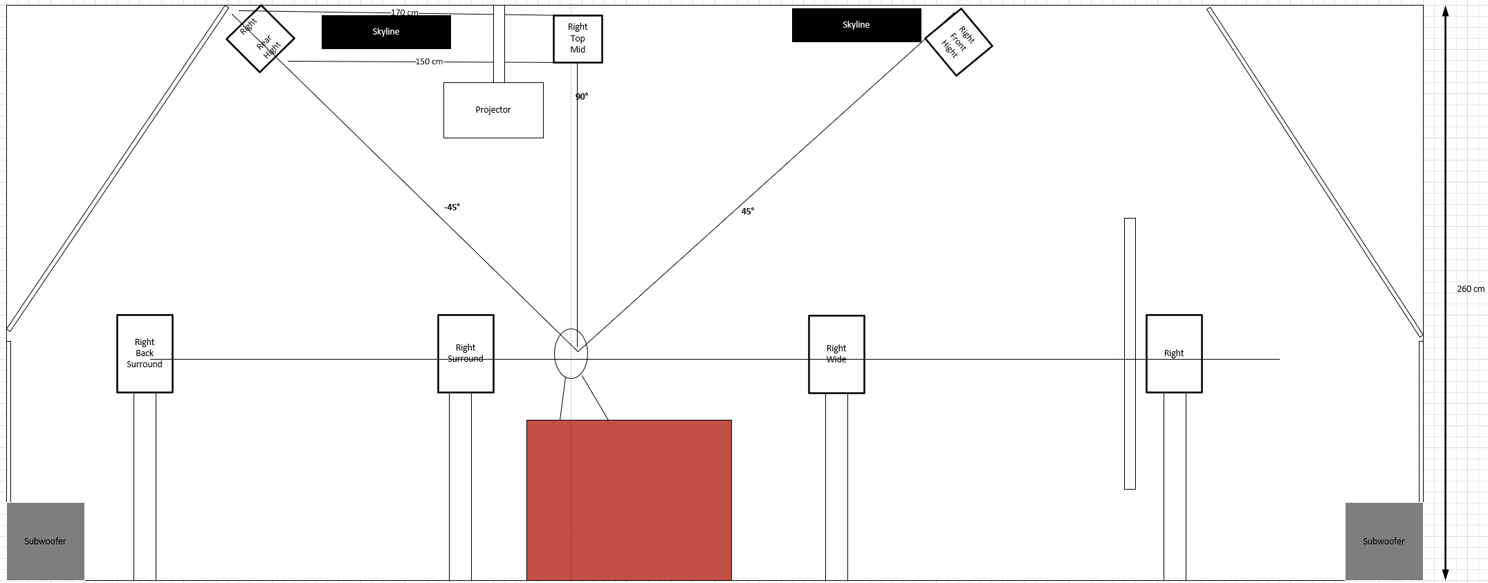

Tijd voor versie 2 van opzet
Top view:
Side view:
Rear View:
Room "divider" rack is nu weg, projector moet ik ophangen
Tevens komen de LCR verder de kamer in en maak ik een scherm wand voor alle kasten langs. Dan zit het scherm met speakers niet meer in een koof. Dat leek een goed idee toen ik racks in lege kamer zette (te veel spullen verzameld, ben aan het uitzoeken) maar nu acoustisch lijkt het een ramp te zijn.
Kan nu kistjes en dozen achter de luidsprekers in de racks zetten. Dat levert me best veel ruimte op dus dat moet lukken. De speakers staan dan mooi vrij.
Tevens komt mijn niet te grote projectiescherm weer 20 cm dichterbij te hangen.

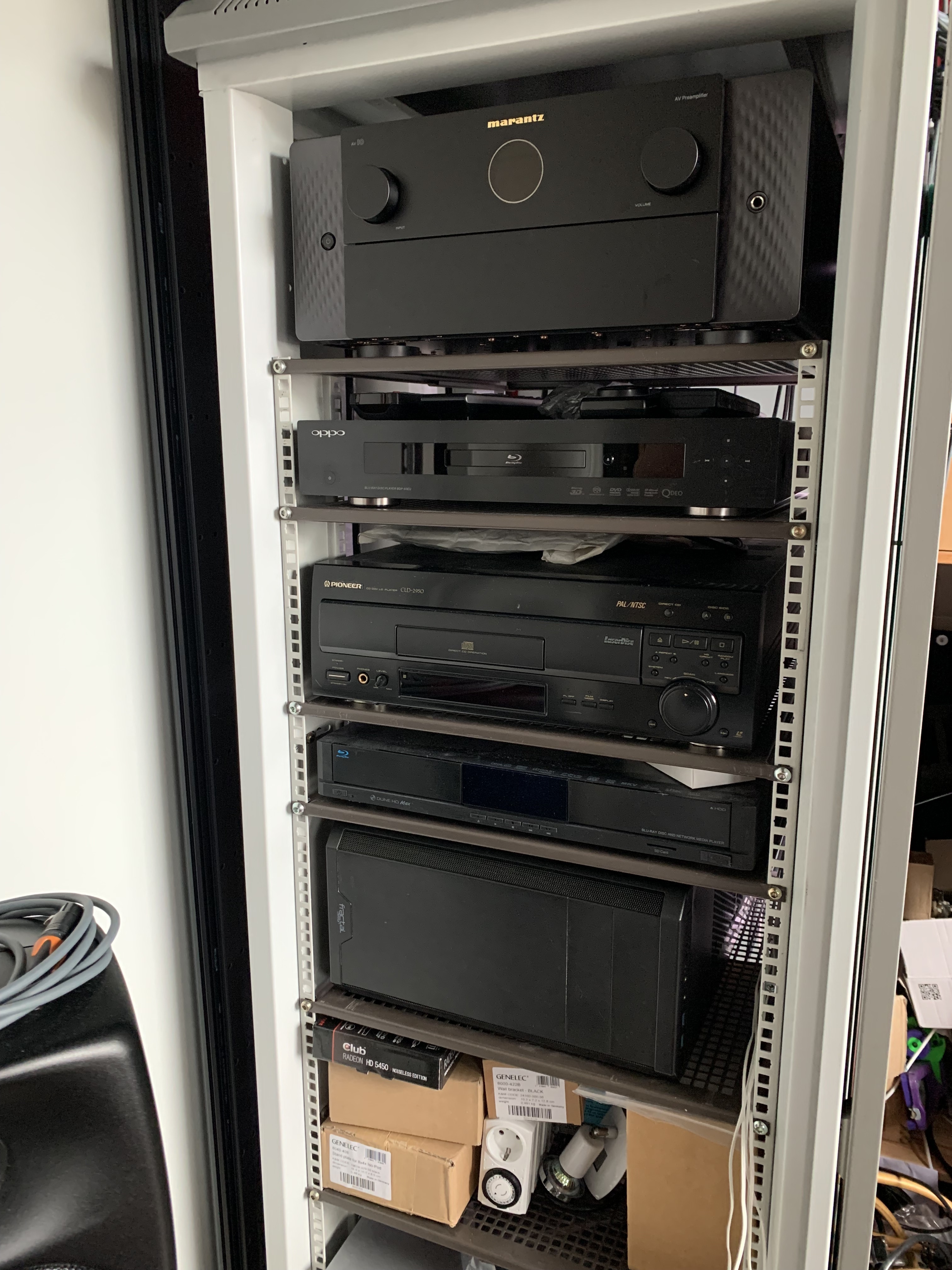

Devices in mijn ht rack gezet.
Ben begonnen met xlr kabels inprikken. Daarna de power kabels van connectoren voorzien.

williams
Aardige set heb je zo bij elkaar en met name de nieuwe Marantz is erg mooi .
Ook leuk om de Pioneer laserdisc er tussen te zien .
JVC NP-5   Marantz Cinema 40  ,B&W ct 7.5 /klipsch  atmos / REL ht1508

Quote from: williams on November  3, 2023, 19:05:23Aardige set heb je zo bij elkaar en met name de nieuwe Marantz is erg mooi .
Ik heb nog stuk of 10 laserdiscs, maar rack is groot genoeg :)

Sisirider68
Ziet er netjes uit in een rack :clapping: goed bezig, mooie apparatuur heb je👍 heb je de av10 al ervaren?
jaco
#93
Quote from: Sisirider68 on November  3, 2023, 19:53:37Ziet er netjes uit in een rack :clapping: goed bezig, mooie apparatuur heb je👍 heb je de av10 al ervaren?
Ik heb hem in het rack gezet en er een stuk of 12 XLR pluggen ingestoken.
De stroomkabels heb ik naar veel speakers al liggen maar daar moet dan nog de shuko en de IEC op schroeven. Daarna kan ik testen.
Voor beeld moet ik er dan maar een pc monitor aan hangen, want ik moet de scherm wand nog bouwen. Idee daarvoor al bedacht. Bouw gewoon een wand met de ikea kast frames die ik gedeeltelijk al heb. Komen qua maat uit met de panelen die ik boven en onder scherm wil plaatsen. Dan hoef ik alleen de zijkanten maar nieuwe panelen voor te maken.
De AV10 gekocht omdat ik dan ook wides kan gebruiken en 6 hoogte kanalen i.p.v. 4

Dus ofwel iets minder ruimte bij mijn buro, of scherm 20 cm hoger zodat projector 20 cm hoger kan.
Dit lijkt de range te zijn:
Dus 70 cm vanuit center van het scherm (tot het center van de lens)
Scherm is 100 cm hoog, dus 20 cm onder of boven rand scherm.
Bodem projector is dan 80cm van plafond als hij hangt.
En als ik hem neer zet is de bodem (hangende plank in mijn geval) op100 cm van plafond.
