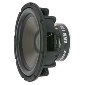

Voor de drivers weet ik nog niet goed welke ik moet nemen. In de meeste topics voor budget subwoofers zijn de volgende vaak aangeraden.
- Mivoc AW3000
- Mivoc AWM124
- Mivoc XAW210C
- Peerless SLS series
Het aanbod van budget woofers vind ik nogal beperkt maar de Mivoc lijkt het beste naar voren te komen. Het is vaker gevraagd maar heb nog nergens een duidelijk antwoord kunnen vinden. In het topic van Teun is wel degelijk bewezen dat car-audio prima presteert in een huiselijke omgeving. Het aanbod van woofers in het car-audio segment is ook vele malen groter en wil dat niet buiten beschouwing houden. Vraag 2 is dan ook in hoeverre zijn car woofers toepasbaar in de huiselijke omgeving. Ik heb een aantal leuke drivers gezien voor weinig geld, hierbij moet je denken aan enkele JBL's zoals de GT5-12, GTO1214 of de Hifonics H12D4 en zo zijn er nog tal van drivers die in de juiste prijsklasse vallen.

- Mivoc AW3000
- Mivoc AWM124
- Mivoc XAW310C
- Dayton RSS390HF-4
Genoeg keuze in ieder geval. De aanbieding hier zie ik ook nog wel zitten maar ik twijfel toch een beetje aan die SVS woofer. 3e hands voor 25 euro..  :unsure: Nu even wachten op het bericht van de XLS10

- Seas CA26RFX (eventueel met PR)
- Peerless SLS 315
- Mivoc AWM 124
- Dayton SD315-88 met SD315PR
