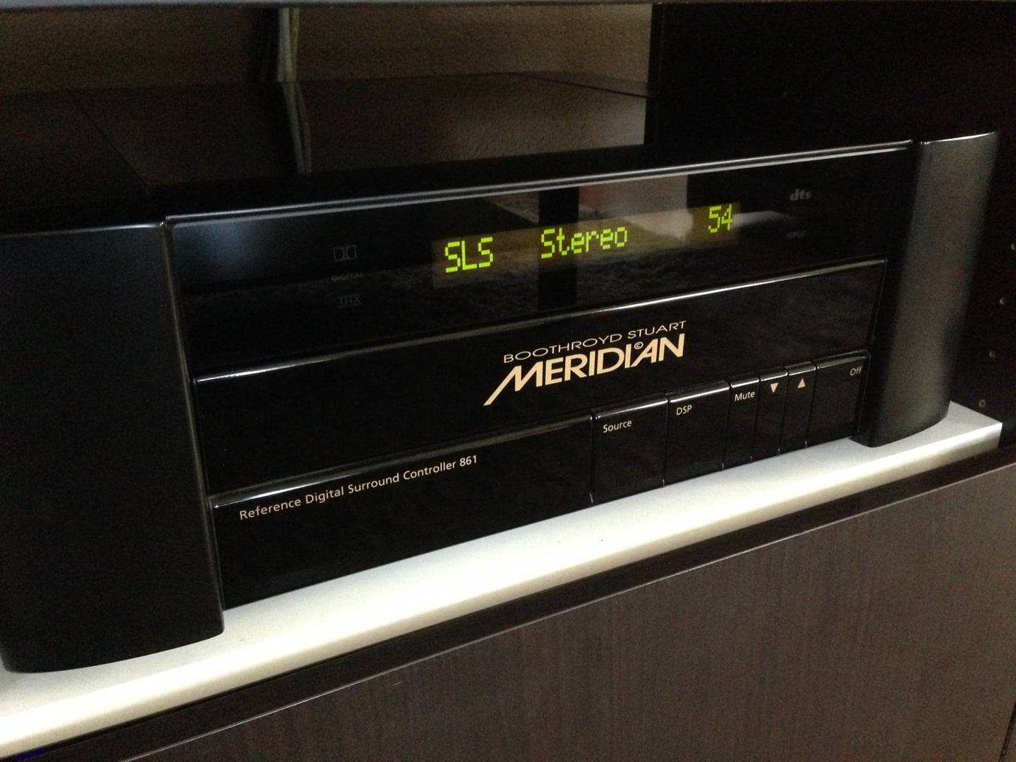

Maro
Even wat beeld van alle nieuwe speeltjes.  :worship:
Meridian 861v4
G57 (2 channel Amp)
G55 (5 channel Amp)
rovinggecko
Nice, da's wel genoeg vermogen gok ik zo.
