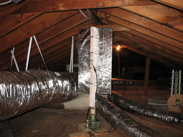

Kwam ook nog een ander simpel te bouwen ontwerp tegen, deze richt antenne staat op de foto's horizontaal, goed dus voor Belgie, voor Nederland de antenne dus weer vertikaal opstellen!
Deze antenne wordt gebruikt op 629Mhz en de 'benen' van elk van de acht V's in de antennee zijn elk 7 inch, dus zo'n 17,5cm lang, die antenne lijkt me ( is echter ander antenne ontwerp...) dus optimaal afgestemd voor rond de 800Mhz maar werkt dus ook prima daar...
http://uhfhdtvantenna.blogspot.com/

Die antenne is waarschijnlijk een kwart golflengte of zo en dus de helft of een kwart van een bepaalde lengte.
Het lijkt ook een ander antenne ontwerp dan 'Yagi' en dan gelden weer andere berekeningen.
Die antenne lijkt sterk op een J-antenne met basis en zou dan wel een rondstraler zijn:
http://www.pa3eki.nl/jota/jpole_calc.htm
