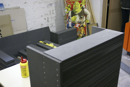

Vandaag verder gegaan en het middelste deel van de 1e basstrap gemonteerd. Ging iets makkelijker dan het onderste deel, maar is toch ook weer veel werk geweest.
De eerste lat van het middelste deel
Middelste deel klaar
Op de achtergrond onderste deel
Beide delen op elkaar. Ziet er imposant uit :o
Nu alleen nog het bovenste deel en de linker basstrap is klaar!
Ik heb trouwens gisteren de akoestische platen Akotherm D40 opgehaald. Was een hele grote doos :o en dat voor 6 platen... Zijn erg makkelijk te hanteren. Geen gedoe met handschoenen en mondkapjes, e.d. als je moet snijden.
We gaan de platen klemmen tussen de wanden. Scheelt weer bevestigingsmateriaal. Hoop dat dat gaat lukken.

Op de laatste foto lijkt het alsof de ene plank naders zit dan de andere of is dit gezichtsbedrog? Zijn ze allemaal even groot?

De schroefboormachine maakt inderdaad overuren. Er gaan ook ca. 400 schroeven in alleen de basstraps :o Is inderdaad bijna jammer dat ze helemaal niet meer zichtbaar zijn, maar het effect horen doen we ze zeker wel.
