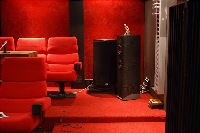

De testopstelling ziet er zo uit...

Klopt. De sub staat nu op een constructie zodat de onderkant van de woofer op oorhoogte is. De microfoon staat op de plek van de sub (op de Gramma) met het meetgedeelte ter hoogte van de woofer.
Dat ziet er zo uit...

Foto 3: Lord of the Subs: The One Tower ;D
Straks komt je vrouw binnen: Philip, eten! Wacht evuhh... wieeeeeeeeeeeeewwuuuuuuuuuuuuuuuuuuuuuubrrrrrrt!
Heeft het trillen van dat kastje niet al te veel invloed op de meetresultaten?
Krijg je trouwens de curve een beetje strak?
:biggrin: :biggrin: :biggrin:
Citaat van: celerontje op december 20, 2008, 17:19:52

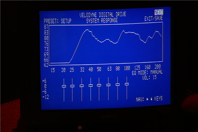

1e resultaat nog geen instellingen aangepast, alleen volume...
Om ervoor te zorgen dat ik alleen pieken hoef te elimineren heb ik de onderkant van de dalen op 76 dB ingesteld. Dit kan je met volume van de receiver en de SMS-1 instellen. Ben benieuwd naar de reactie van Bjorn.
EDIT: Het "kastje" zijn 2 hele stevige bijzettafels die ik heel stabiel heb geplaatst. En met de 25 kg van de SVS staat het als een huis, eh... toren :bigsmile:

Hierbij even mijn reactie:
Ik denk dat het handiger is als je de meetmicrofoon eerst op de luisterplek zet en dan met de subwoofer gaat schuiven. De variant die je nu hebt gekozen werkt niet altijd. ;-) En je kan met de meetmicrofoon op de luisterplek prima zien wat er gebeurt.
Je kan dan zien waar hij het beste kan staan. Soms is het niet erg als de output wat hoger is, dat is makkelijk terug te regelen (over het algemeen). Kies voor de plek van de subwoofer de curve die het mooiste is qua verloop, maar geen diepe dalen heeft.
Fase kan je op twee manieren doen: eerst op de subwoofer zelf. Daarna de afstand in de receiver van de luisterpositie tot de subwoofer verkleinen of vergroten. Dit is immers gewoon in het tijdsdomein, dus ook een faseregeling. Vaak moet de subwoofer in de receiver 30-40 cm verder staan.

Bedankt Bjorn. Ik had die aanpak gekozen omdat het als tip in de handleiding stond en dit ook in reviews op internet heb gelezen. Ik zal het verhaal omdraaien en dan de respons meten. Ik laat je het resultaat weer weten.
Dat van die fase begrijp ik niet helemaal. Bedoel je dat ik de afstand tot de luisterplek moet meten en daar 30-40cm bij optellen?

Het is ook een methode, om te doen, alleen je gaat niet luisteren waar nu de microfoon staat en de subwoofer laat je daar ook niet staan. ;). Dus vandaar, zet het inderdaad zo neer, zoals je nu gemeten hebt en kijk dan welke curve het mooist is.
CiteerDat van die fase begrijp ik niet helemaal. Bedoel je dat ik de afstand tot de luisterplek moet meten en daar 30-40cm bij optellen?
Klopt. Eerst gewoon de afstand meten van de subwoofer naar de luisterplek. Dan beluisteren en fase inregelen (doe dat maar gelijk in de sms-1 en niet op de subwoofer zet die maar op 0), zodat deze het beste samenspeelt met de luidsprekers (in stereo). Dan kan je evt. voor laatste finetuning de subwooferafstand in de a/v receiver nog veranderen.

De respons van de sub vlak krijg is nog redelijk simpel, goede intergratie is moeilijk. Zeker als je een filter gebruikt in het crossover gebied tussen sub en fronts. Je kan allerlei rare fasesprongen krijgen die pas naar voren komen als je de sweep doet met fronts en sub gelijktijdig.
In mijn situatie had ik met een sweep van 20 naar 200Hz een flinke dip tussen de 70 en 90 hz. Terwijl de sub en fronts apart heel netjes waren...

Heb net 2 posities geprobeerd. Welke heeft daarvan de beste curve?
Sub geplaatst aan de zijwand...
Sub geplaatst tegen de achterwand tussen de rears...
Als ik het dus goed begrijp moet ik dus als ik de sub verplaats voor de meting ook de afstand in de receiver aanpassen?
Bart_M
Nee, eerst de subrespons goed krijgen.
Daarna de integratie tussen frons en sub regelen dmv de delay functie.

Ik heb net alles op default en de sub in de hoek (linksachter) gezet en dit is het resultaat...
P.S.: Dit is de 2000e post in mijn topic O0
