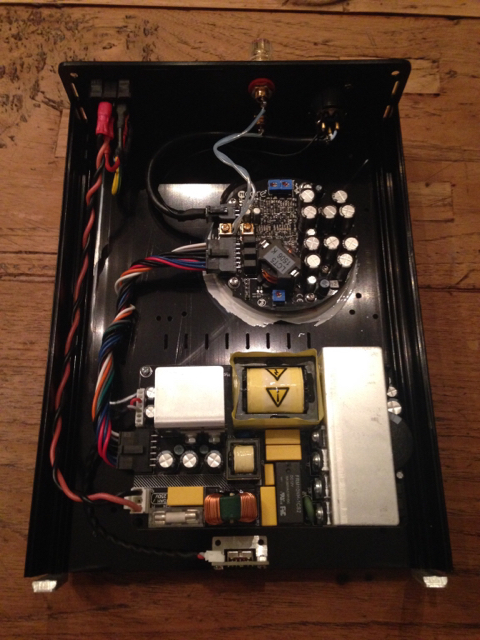

Het lijkt mij hartstikke leuk om ook een set van die ncore monos in elkaar te zetten. Ik heb een DAC met zowel rca als xlr uitgangen, maar een buizenvoorversteker met alleen rca uitgangen. Begrijp ik goed dat ik dan ofwel de DAC direct met xlr aan de ncores zou kunnen koppelen, danwel de voorversterker er tussen houden, met vanaf daar via een rca --> xlr verloop naar de ncores? Kan een DAC altijd direct op de ncores? Die van mij heeft geen volumeknop ofzo..
Zijn jouw ghent audio kasten specifiek voorbereid op de ncores (met gaten voor de schroeven en dergelijke)?
Goed idee om het topic te laten verplaatsen, ik zal eens een balletje opgooien bij de mods.
Laat ik beginnen met de Ghent Audio kasten. De nCore MX behuizingen die ik gebruikt heb, zijn helemaal kant en klaar. Wat je krijgt zijn de onderkant, bovenkant, achterzijde, voorzijde, luidsprekerterminals, IEC aansluiting met aan/uit knop, voetjes, LED power verlichting en de XLR ingangen. Daarbij heb ik een setje aansluitmateriaal meebesteld, waarmee je de interne 220v bedrading kan verzorgen en de aansluiting van het LED printje. De 220v bekabeling is net afgewerkte kabels met kabelschoenen en precies op de juiste lengte. In de bodemplaat is schroefdraad aangebracht zodat je de SPS600 voeding en de nCore 400 versterkermodules er zo in kan schroeven. Ik heb zelf nog wat warmtegeleidingspasta aangebracht onder de versterkermodules zodat ze hun hitte goed aan de behuizing kwijt kunnen. De versterkers staan bij mijn in een kast, dus worden ze wat warmer dan normaal. Iets warmer dan handwarm in mijn geval.
Voor de verbinding van de versterkermodules naar de luidsprekeraansluitingen heb ik solid core zilveren bekabeling gebruikt, maar je kan hier elke luidsprekerkabel voor gebruiken. Net wat je voorkeur heeft. Bij de Hypex SMS600 + nCore 400 combi krijg je de bekabeling om de voeding met de versterkermodule te verbinden plus een kabel van de versterkermodule naar de XLR aansluiting.
Wat betreft het aansluiten op een DAC of een voorversterker: bij voorkeur worden de nCores gebalanceerd aangestuurd, dus via de XLR aansluiting. Als je voorversterker of DAC alleen een RCA uitgang heeft, dan voldoet een verloopkabel prima. In mijn geval zorgt dat wel voor een aardingsprobleempje. Als ik de eindversterkers in- of uitschakel zonder dat de voorversterker aan staat, dan hoor ik een plop. Als de voorversterker wel aanstaat, dan hoor ik geen enkele plop. Ik vermoed dat bij een XLR (goed geaarde) aansluiting dat probleem niet voorkomt.
Je DAC moet wel een volumeregeling hebben, anders speel je altijd op maximaal volume. En dat wil je echt niet. Mijn Chord Hugo heeft een volumeregeling, maar met de Classé ertussen werkt het gemakkelijker (want fatsoenlijke volumeregeling en cijfer aanduiding van het volume) en tot mijn verbazing klinkt het met de voorversterker ertussen veel ruimtelijker dan rechtstreeks op de Chord Hugo. Rechtstreeks op de Chord klinkt het allemaal directer, maar ook minder ruimtelijk.
Hopelijk is mijn verhaal een beetje duidelijk. Zo niet, vraag maar raak.  ;D

En nog een paar foto's van het in elkaar zetten van de versterkers...
Edit: de plaatjes waren wat groot uitgevallen. Zie kleinere versies een paar posts hieronder.

En een eerste foto natuurlijk.
