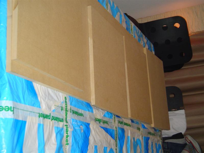

Na het maken van de schetsen ben ik naar een houthandel gegaan om alle (MDF)planken tot op de milimeter nauwkeurig te laten zagen, omdat ik niet zeker wist of ik het materiaal onder verstek kon laten zagen en hier verder ook geen ervaring mee had heb ik besloten om het geheel zo in elkaar te zetten dat alle verbindingen 'onzichtbaar' zouden blijven.

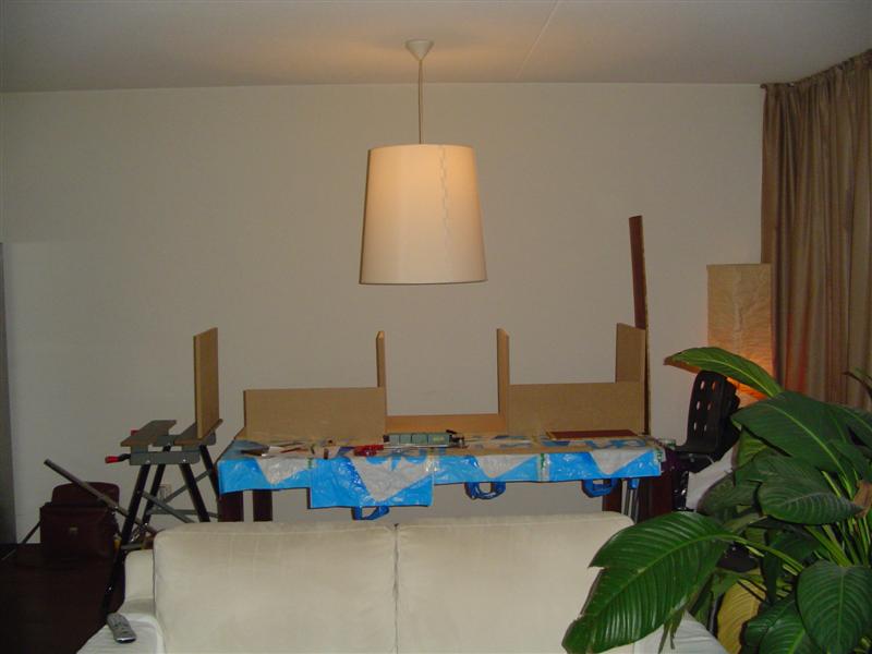

In mn avonduren heb ik de kast stap voor stap (met deuvels) in elkaar gezet en uiteindelijk verlijmd met houtlijm. Basis van de kast was eigenlijk zo gepiept, het bovenblad netjes afwerken was echter iets lastiger, zijn uiteindelijk 2 bladen van 18mm opelkaar geworden welke in netjes heb geschuurd en opelkaar gelijmd. Het blad ligt boven op de basis en is 'verankerd' met 4 deuvels in de hoeken zodat het niet kan schuiven.

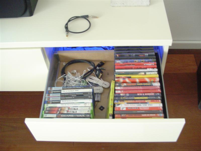

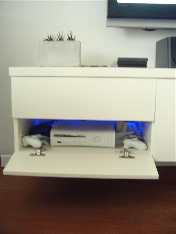

Het geheel is 180 cm breed geworden en heeft 2 laden gekregen en 3 klapdeurtjes. links- en rechtsboven zijn 2 laden geworden voor mijn dvd's, links- en rechtsonder zijn 2 klapdeurtjes waarachter mijn gameconsoles staan. In het midden heb in 1 grote klapdeur waarachter mijn receiver en mediacenter staan.
Ladegeleiders van Blum heb ik uiteindelijk niet kunnen vinden, zijn dus andere geleiders geworden, principe is echter hetzelfde, trekken zichzelf netjes (vertraagd) dicht, de grote deur heeft een valschaar gekregen om te voorkomen dat hij te ver doorklapt tijdens het openen en een push-to-open mechanisme omdat het geheel greeploos is.

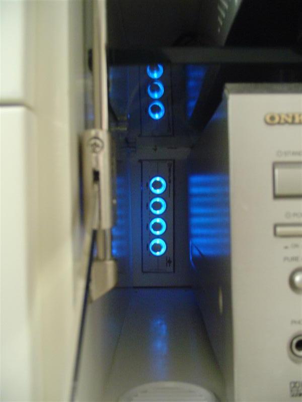

aan koeling ook gedacht, heb in de achterwand van het meubel een fancontroller en 3 ventilatoren ingebouwd.
Zijn allemaal achter mijn receiver en MCE geplaatst, kan met de fancontroller de snelheid waarmee de fan's draaien (en warme lucht moeten afvoeren) regelen.
Ooit nog eens kijken of ik de fancontroller op e.a. manier met mn Pronto kan bedienen, zou wel grappig zijn.
1 grote van 120mm en 2 kleine van 60mm, grote ventilator en de controller kun je zien op de foto's, kleine helaas niet.
