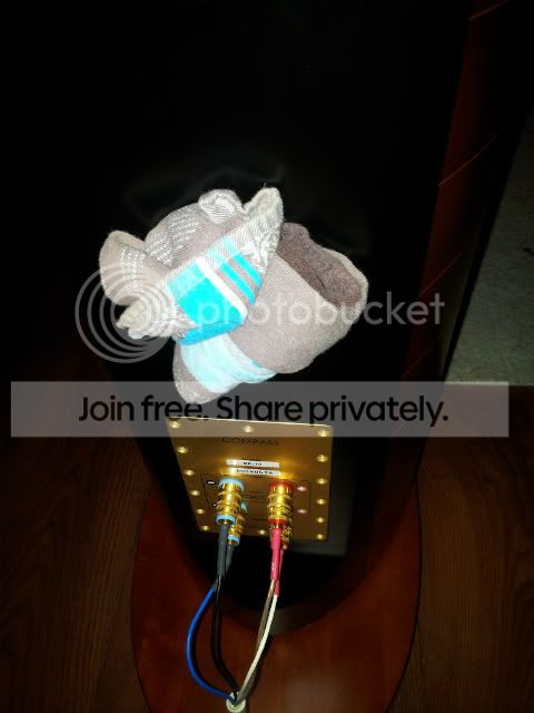

Net wat nummers geluisterd met een paar sokken én een theedoek in de poort.
Het geheel klonk kleiner en ''beknepen''
Het mid kreeg niet een vollere sound, en de totale sound kakte voor mijn smaak helemaal in.

Goed dat je het in ieder geval probeert, Arjan!
Zoals AbZ al terecht opmerkte, geeft het plaatje van Dre een beetje een vertekend beeld. Het plaatje van Dre toont enkel de invloed van de Q-factor van het systeem. Ik heb een simulatie gemaakt van de Eton woofer in de kast van de BE10 en dan kom ik op onderstaande curves. Als kastvolume ben ik uitgegaan van 120 liter. De afstemming lijkt op 24 hz te liggen (afgeleid van impedantieplot van de BE10). De serieweerstand heb ik op 0,8 ohm gezet, wat op zich een realistische waarde is. Mogelijk hebben de ontwerpers echter gekozen voor een grotere serieweerstand (i.e. goedkopere spoel), dat kan namelijk straffeloos: tot een serieweerstand van ongeveer 1,5 ohm trekt de frequentieresponse juist dichter naar de 0 dB lijn, zonder opslingering.
Zoals te zien doet het dichtstoppen van de poort niets in het middengebied. Bij honderd hertz is de invloed al minder dan 1 dB. Het enige wat je met deze aanpassing bereikt is dat de luidspreker minder diep laag weergeeft.

Een BR gesloten maken is trouwens altijd een compromis.
De inhoud in liters en de toegepaste demping is gemaakt voor BR en niet voor gesloten. Derhalve is BR sowieso áltijd een maatregel van de fabrikant, om op een goedkopere en/of ruimtebesparende manier meer laag uit een speaker te halen. Onder het werkgebied van BR is de afval veel steiler dan bij gesloten.
@keyser; hoe zit 't met de group delay bij jouw plot?
Je zegt dat de verschillen miniem zijn (1dB @100Hz), maar Frank hoort verschil tussen netkabels, dus hoe klein 1dB ook voor ons mag zijn, voor Frank is het een "wereld van verschil".
@Arjan; ik vind 't grappig dat je 't sealen een kans hebt gegeven, maar voor een goed oordeel zou je er iets langer naar moeten luisteren. Wat jij aan de klank omschrijft is erg erkenbaar, maar geeft na verloop van tijd een andere indruk.
