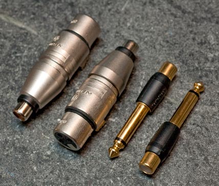

Hoi
Ik heb een verloopsteker van AES (male) naar RCA (female).....ben je daar mee geholpen ??

Nahpets
Ik heb in het verleden de DEQ aangestuurd vanaf een SP/DIF signaal met een 1 EUR adaptertje, leverde geen problemen op.
Een alternatief voor de Behringer kan een Tact of een Lyngdorff zijn. Die zijn alleen wel duidelijk duurder. Mijn Tact (een RCS 2.0S AAA) heeft RCA, AES/EBU en Toslink optische aansluitingen als ingang (en uitgang).

Nahpets, goed om te lezen. Ik neem aan dat je doelt op een simpel verloopplugje?

Citaat van: Nahpets op januari 27, 2011, 12:41:45
Voilà.  Die DEQ heeft toch ook optisch in?
Dan heb je niet eens een adaptertje nodig want AES lust toch ook SPDIF?
(als ik me niet vergis is omvat het AES-protocol ook het 'gewone' SPDIF)
Nahpets
#3922
Simpel verloopplugje ja.
De linkse dus.
Redelijk vrij. Tact doet de meting, jij bepaald de target curve. Tact berekend aanpassing en stuurt die door naar de Tact (maximaal 9 presets in het apparaat, oneindig op de PC). En de Tact heeft een bypass voor als je de RC zat bent of weer even wilt weteen waarom je het ook al weer doet.
Tact schijnt ook volledig naar je hand te zetten zijn, maar daar heb ik onvoldoende technisch inzicht voor (ik lag dan ook hopeloos overhoop met de Behringer).
