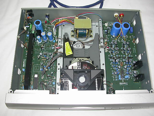

Ik heb onlangs een blog geschreven over de Philips LHH800R (1993), een van de referentie-CD-spelers uit de Philips LHH-serie die speciaal voor de Japanse high-end markt werd ontwikkeld.
De LHH800R verscheen vóór de latere LHH900R en vormde in veel opzichten de technische basis voor dat model. De speler combineert Philips' DAC7 bitstream DAC (TDA1547) met een discrete Non-NFB analoge uitgangstrap en de bekende CDM-4/36 swing-arm transport.
In het artikel kijk ik vooral naar de ontwerpfilosofie en de historische context, met name de overgang van multibit DAC's naar 1-bit bitstream converters begin jaren '90.

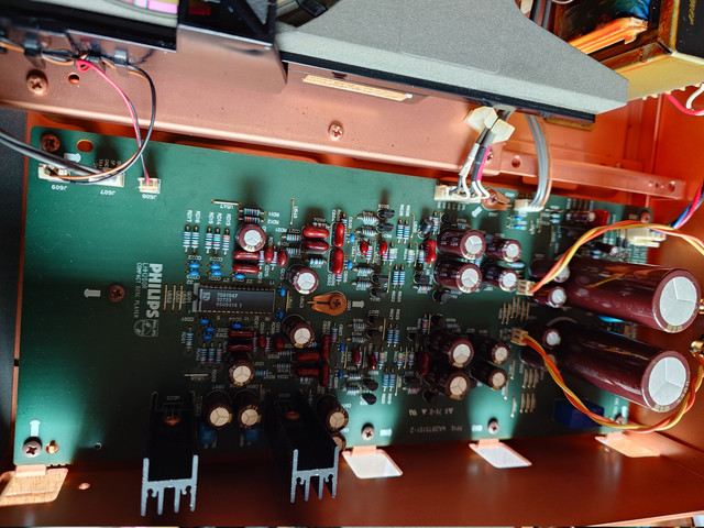

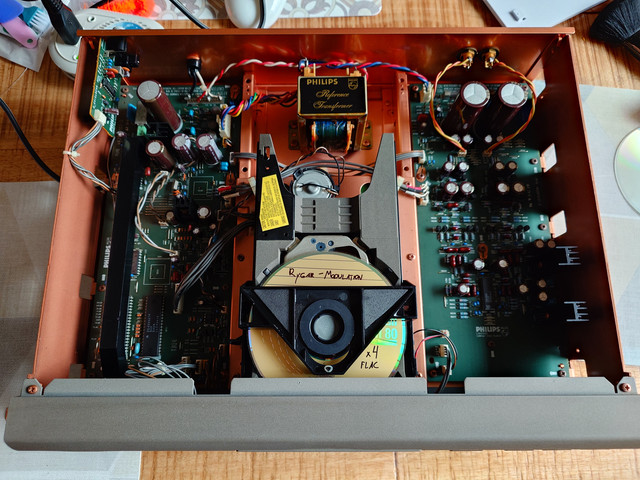

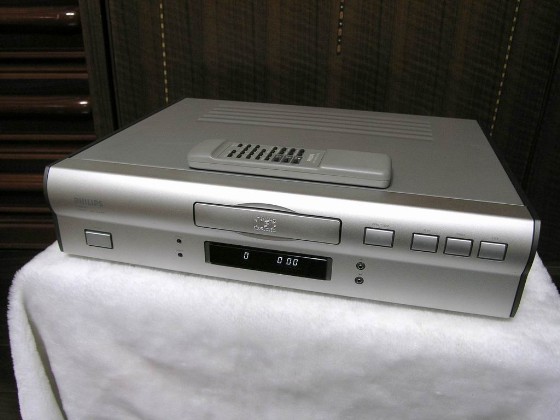

Zie de instapper in deze serie, kwam vanmiddag binnen:
Ongekende kwaliteit, alles is custom - trafo, PCB's incl display en servo PCB. Het loopwerk is CDM9/44 maar heb dit model laadmechaniek nog niet elders gezien.
TDA1547, analoge trap volledig discreet, non-NFB, custom Nippon AWF elco's. Let ook op de dikte van de panelen van de behuizing.
R&D moet zeer kostbaar zijn geweest.
Hier kon geen EU model aan tippen, zeker niet de 900 serie.
Het is puur 100V apparatuur maar verbruikt haast niks dus prima met een omvormer te gebruiken.

Gaaf ding, die LHH200R. 'simpel', maar toch erg mooi opgebouwd.
Heb m zelf ook, samen met de LHH300R cdspeler/da-converter en LHHA200 versterker:
https://www.dutchaudioclassics.nl/philips-lhh200r/

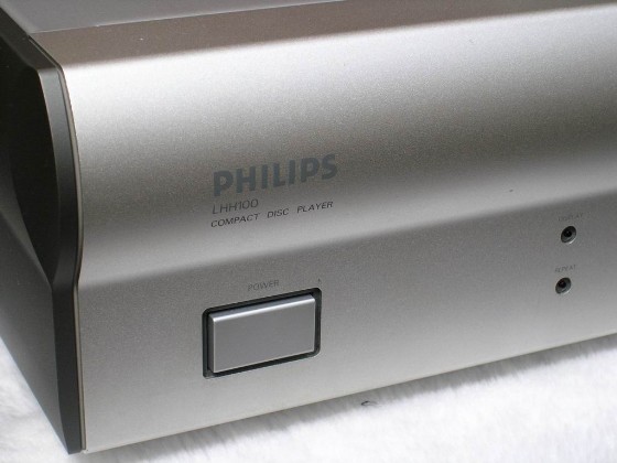

Er is nog 1 model onder de LHH200R, de LHH100:
Is in feite een LHH200R, zonder oa het koper.
De lade constructie van deze LHH-spelers is als het goed heb hetzelfde als in de Philips 900-serie. Zie deze CD951:

Bij de Japanners zit de motor voor de lade helemaal achterin, icm. een lange snaar. Bij de 900 zit de motor gelijk aan de linker zijde.
Nog niet gekeken of hij te verplaatsen is.
De LHH100 is gaaf, lijken haast dezelfde PCB's maar de 100 is Europees uitgevoerd, overal Philips elco's.
De 100 oogt een heel stuk mooier ook, dat matte van de LHH200 en hoger is lastig om schoon te krijgen, poreus materiaal.
ll0ll
Die LHH100 is volgens mij ook een 'marantz'. Tenminste, ik zie een 'MZ' in het serienummer. Daarboven 'made in Japan'. Denk niet dat ie in Europa is gebouw ;)

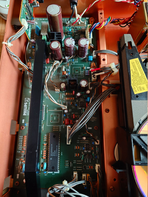

#12
Nog niet serieus naar geluisterd, eerst de techniek in orde maken. Aardig wat werk aan gehad - tandwiel, snaar, stop switch van de lade, oude vet uit de mechaniek verwijderen, solderingen voedingsprint, bedienings PCB helemaal doorgesoldeerd.
Wat wel positief is, alle elco's in de voeding waren perfect, ook de kleintjes. Binnen 10% en lage ESR.
Hij gaat later de verkoop in (gezien, gehoord, op naar de volgende...) en ik kijk naar een grotere, de 300R is erg interessant vanwege digitale ingangen.
Vind het ook gewoon leuk om die JDM pareltjes hier naar Europa te importeren, misschien ooit een grote Sansui Alpha integrated halen....spotgoedkoop daar.
Overigens, grappig om te zien hoe ver de Japanners gingen om het tandwieltje te redden, zelfs met epoxy een messing tandwiel bovenop het origineel gelijmd. :clapping:
