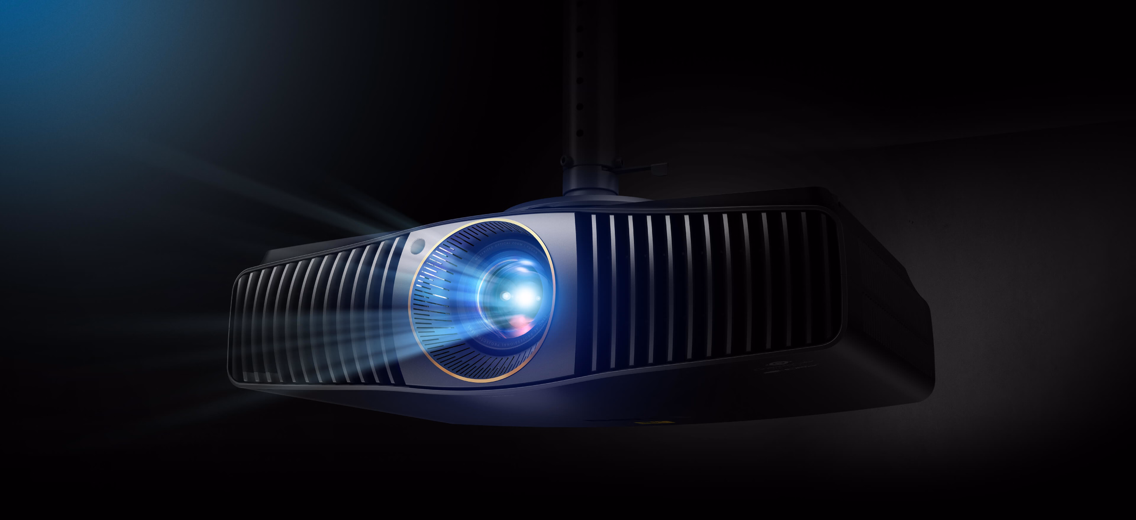

Uitvoering
De W5800 is zeker geen grote projector en zal daarmee vooral in home theater opstellingen erg goed vallen bij de partners.
De afstandsbediening is beter uitgevoerd dan op de W4100i, je ziet hier duidelijk dat de W5800 een professioneel gerichte projector is, waar de W4100i meer gericht is op de "standaard" maar zeer kritische kijker. Ook backlight is duidelijker en alles werkt gewoon net wat fijner, dit is maar een klein verschil maar bij een calibratie wel handig.
