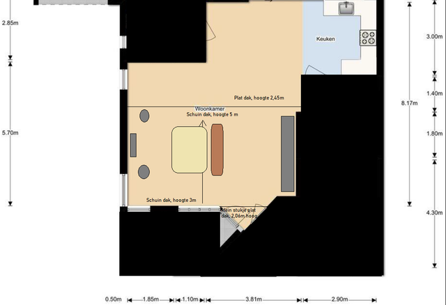

Ik heb eventueel een plattegrond beschikbaar waar ik eea heb ingetekend.

En de platte grond is altijd makkelijker met wat maten en waar de zitpositie en speaker positie is.

Kom eerst maar eens met de platte grond.

Hier is de plattegrond.
@Shadowfox ik stuur je een PB, dankjewel voor het aanbod!

Als je tekening klopt zie ik dat je midden in de ruimte zit waar de extreemste dippen en pieken zijn.
Begin eens om de zitpositie op 2/3 van de voorwand te gaan zitten.
Ga dan met je speakers telkens 10cm naar voren met een nummer wat goed laag heeft en luister ernaar.
Begin dicht bij de muur, daar zit het meeste laag.
Verder wat de hoek in de ruimte doet is moeilijk te voorspellen.
Wat ik voorstel is een beetje een standaard benadering voor een rechthoekige kamer, of het bij jou werkt moet je uitproberen.
