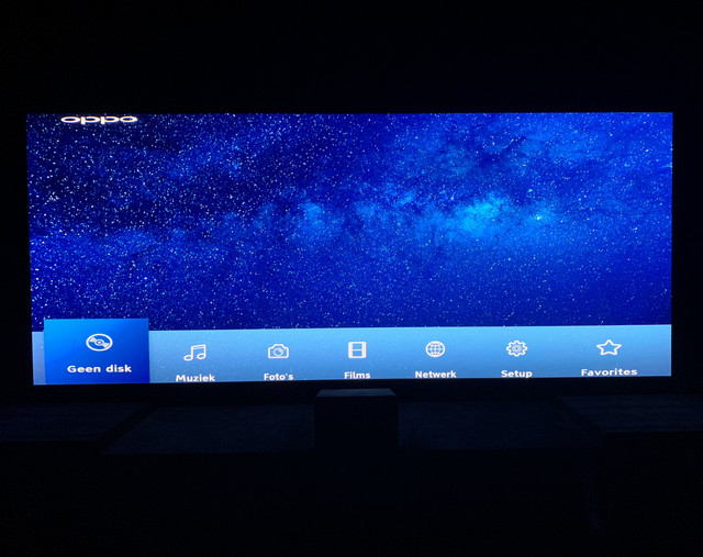

De lumagen bv kan alleen wat doen met het beeld in de breedte.
De Envy kan dat in de hoogte en breedte. Dat is het verschil tussen NLS en NLS+
Je geeft eerst de hoeken aan zodat de Envy weet wat exact de maten zijn van de scherm, daar begin je mee.
Dan zet je ,zoals wij het hier maar ff noemen, de NLS+ op actief. Dat kan verschillen qua afstelling voor bv 1.77:1 of 1.85;1 of zoals bij veel streaming 2.00:1 of 2.10:1 etc etc
De Envy geeft standaard al wat hij denkt dat goed is maar je kan hem zelf verder veranderen en aanpassen.
Dan kan je hem verdelen in drie vlakken , links midden en rechts. Ook die vlakken kan je zelf aanpassen en groter of kleinder of hoger of lager maken/veranderen. Ook de sterkte daarvan.
Dus als je geen dikke koppen wilt dan trek je bv het middelste vlak wat hoger en de buitenste twee vlakken wat smaller. Zo kan je zelf alles finetunen en veranderen totdat jij het acceptabel vind.
Maar ja , de Envy kan een 21/9 ratio scherm helemaal opvullen bij 16/9 materiaal.
Als je echt als een fanaat gaat kijken ja dan kan het soms wel zien bij beweging van de scène in de breedte of hoogte maar als je alles heel goed heb staan is er heel goed naar te kijken.
Ik zelf heb een DCR lens en dan heeft het denk ik een wat andere afstelling nodig dan zonder maar ik ben zeer tevreden met het resultaat. Zal echt niet zonder kunnen. Sterker nog ik weet soms niet eens of ik naar een 16/9 of een 2.40:1 film aan het kijken bent. Dat zegt alles denk ik

Ik heb hem bij mij zo dat het midden vrij goed is en wat naar boven en beneden weg gooi. De linker en rechter kant kan je smaller maken en als je daar iets vervorming in creëert valt dat minder op en is minder irritant.
Maar het is zoeken en afregelen naar hoe jij dat prettig vind of niet te doen vind.
Maar zoals ik al zei als je als een fanaat ernaar gaat kijken dan zal je altijd wel wat zien.
Ik kan er zelf heel goed mee leven hoe ik het nu heb.
En bij 2.00:1 en 2.10:1 ratio's zoals streaming soms heeft is het helemaal goed. Hoe dichter bij de 21/9 ratio je komt hoe beter het is.
Bij 1.77:1 zal je het snelst wat vervorming zien dan.
Zijn gewoon keuzes.
Voor de een is het prima (zoals voor mij) en voor een ander is het not done.
Wat je zelf wilt, het is echt persoonlijk.
