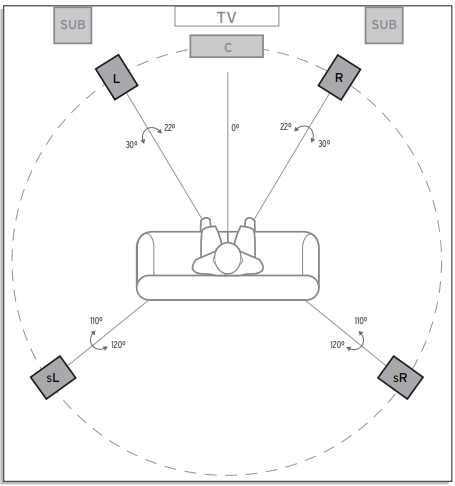

Ik wil mijn setup van een 7.1 veranderen naar een 5.1.4. Ik verkoop zo goed als alle speakers en ga een nieuwe set aanschaffen, zeer wsl de klipsch ref premiere ii reeks. Voor de plaatsing van de fronts, center en surrounds is het me heel duidelijk. Elk van die speakers zal richting de luisterplek gericht worden. Maar hoe zit dit met de front/back heights?
Als je de schema's bekijkt, dan hangen ze vlak tegen de muur, op andere zie je ze ook ingedraaid en gericht naar de luisterplek (auro3D opstelling). Mijn front heigths bijvoorbeeld zullen ruim 3m uit elkaar hangen, want het projectiescherm is zo breed en de fronts staan ook zover uit elkaar. De height surrounds komen dan rechtlijnig boven de fronts te hangen, als ik die dan niet indraai lijkt mij dat een deel van het geluid mij niet zal bereiken, right? Nochtans zijn de heigth speakers voorzien voor een vlakke wand bevestiging  :notify: wat zijn de bevindingen van de leden met zo een opstelling?.

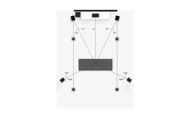

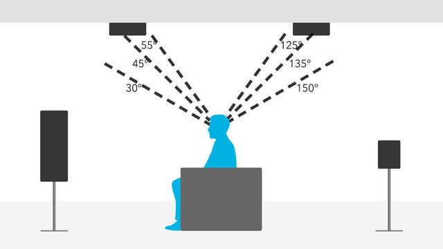

Hier heb ik persoonlijk veel aan gehad. Ik heb 45gr en 55gr geprobeerd en bij mij kwam 55gr het geluid beter tot zn recht. Ik heb ook de dolby schema geprobeerd en maar ik vond de fronts teveel vermengd met de heights.
Toen heb ik ze zo opgehangen dat ze op papier tussen de fronts en center hangen.
Helaas heb ik een schuin dak dus kwa afstand van elkaar is niet iedeaal maar afstand  van speaker-mlp is 2,5m en 2.8m hoog

Regel, en wat echt het beste werkt bij atmos is om gewoon 45 graden aan te houden zowel naar voor als naar de breedte.
En ze dan naar je toe richten.
Zal het beste resultaat geven.
En het draait echt om die 45 graden.
Als je dus dichter tegen de achterwand aan zit met je stoel dan nog die 45graden aan houden ook al komen de rear atmos speakers dan hoog op de muur terecht ipv plafond.
Maar het beste resultaat is natuurlijk alle vier op het plafond.
45 graden.
En hoe groter je speakers met veel output hoe beter het klinkt.
Voor de grondlaag vind ik ook beter een perfect opgestelde 5 speaker laag dan een minder goed opgestelde 7 speaker laag.
buckler
Dus als je met je oren 150 cm van het plafond afzit dan meet je ze uit met 150cm naar links en rechts en dan vanaf daar 150 cm naar voor en 150cm naar achteren.
Dan richt je ze naar je luister positie toe wat dan ook weer 45 graden is.
