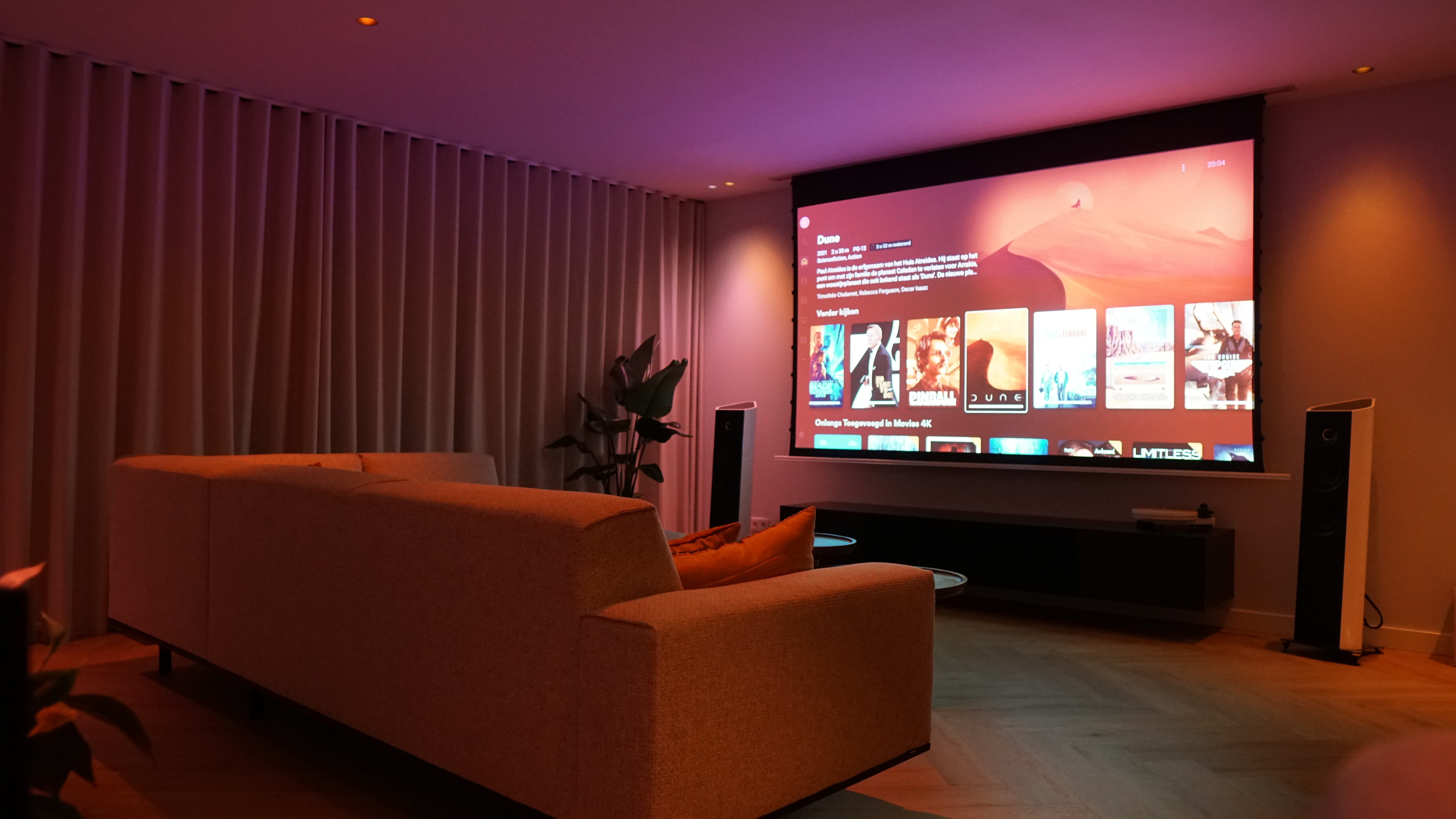

Om maar eens een oud topic leven in te blazen... We zijn inmiddels 1,5 jaar verder en alles is geinstalleerd en zo goed als af.
Omdat ik hier om hulp had gevraagd leek het me wel leuk mijn verhaal nog even te delen:
Inmiddels ben ik drie maanden terug verhuist, en ben ik flink los kunnen gaan.
We vonden het belangrijk om het classy te houden, zoveel mogelijk onzichtbaar en weggewerkt.

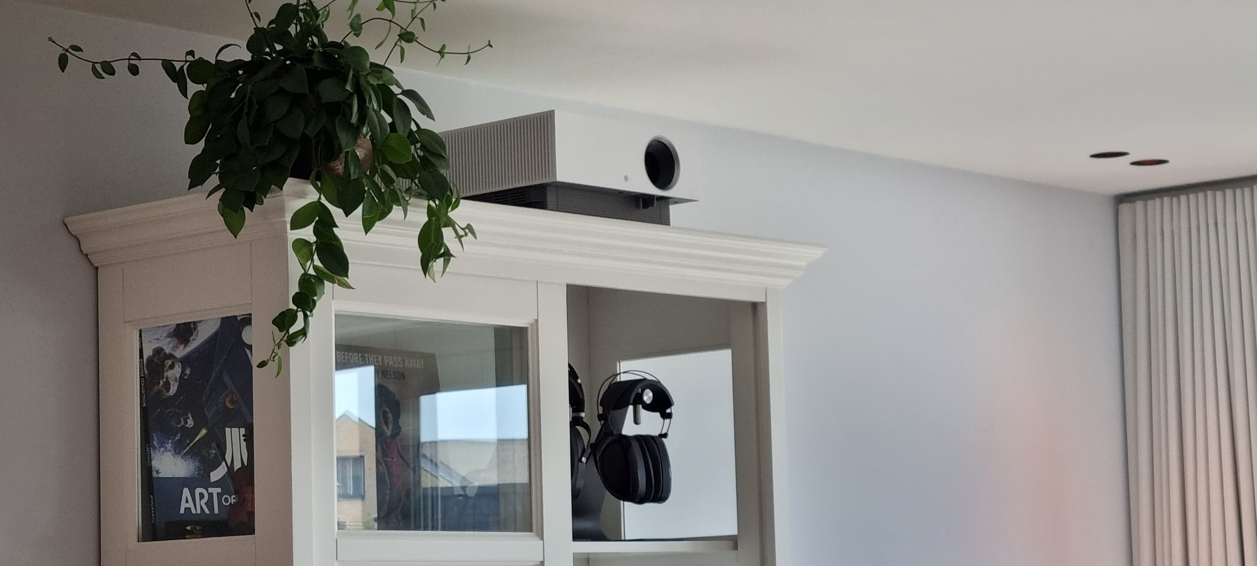

We hebben rekening gehouden met een verlaagd plafond voor een in-ceiling projectie scherm, alle kabels zijn netjes ingefreesd, dus speaker en HDMI (2.1) kabels komen direct op de juiste plekken uit de muur, vrijwel geen kabel in huis is zichtbaar. Hele huis en tuin zijn verder ingericht met philips hue verlichting.
Uiteindelijk is het dus het 120" scherm geworden van Elite Screens. Na maanden zoeken op internet, af en toe bellen of mailen, bleek dat ik geen scherm kon vinden met een kleinere inbouwdiepte.
Erg tevreden over de kwaliteit.

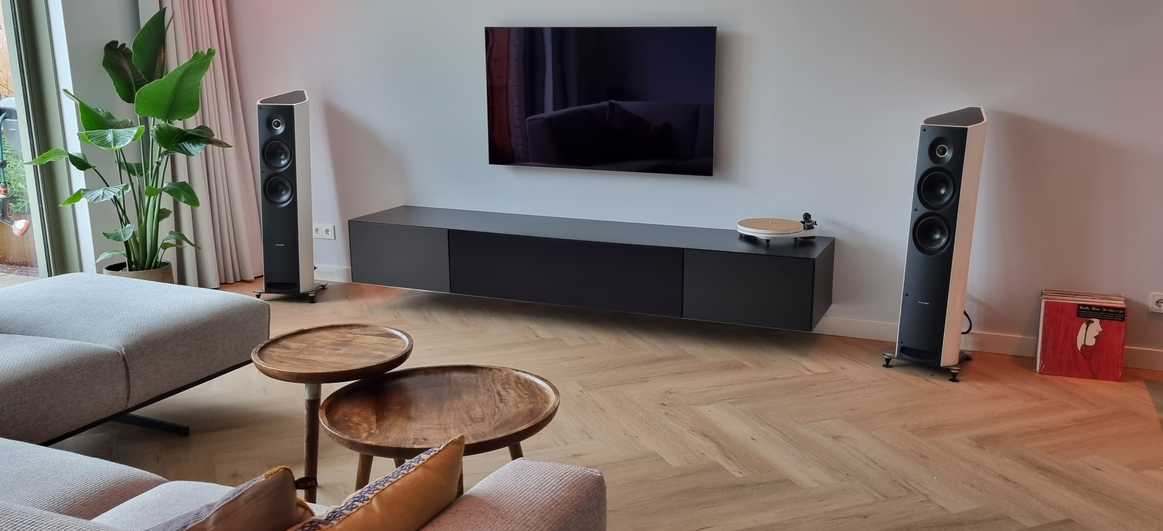

TV-Meubel:
- Excellent met Speakerdoek 240x33x50
Speakers;
- Sonus Faber Venere 2.5
- Sonus Faber Lumina 1's (rears)
- Sonus Faber Lumina Centre

TV & Projectie:
- Philips 55" OLED
- LG Laser 4K 810PW Beamer
- Elite Screens Tab Tension B in-ceiling 120"
