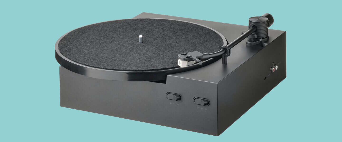

Rowdy
Als ik de foto's bekijk lijkt de platenspeler op deze:
https://www.project-audio.com/en/product/vt-e/

Moest ik even over nadenken maar breng de topicstarter niet te veel in verwarring. 😅😅
