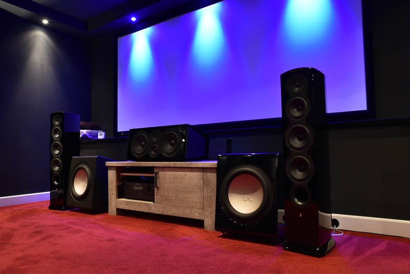

Ik lees al jaren vol interesse mee in met name de sectie "Prive Home Theaters". En daar geldt zeker: Foto's! Foto's!  :pompom:
Dus voor dit probleem totaal niet relevant - maar uit ervaring weet ik dat het wel gewoon leuk is om naar sets van anderen te kijken - bij dezen een fotootje van mijn setup.
Ja kan duidelijk zien dat de linker sub staat te brommen  :hehe:

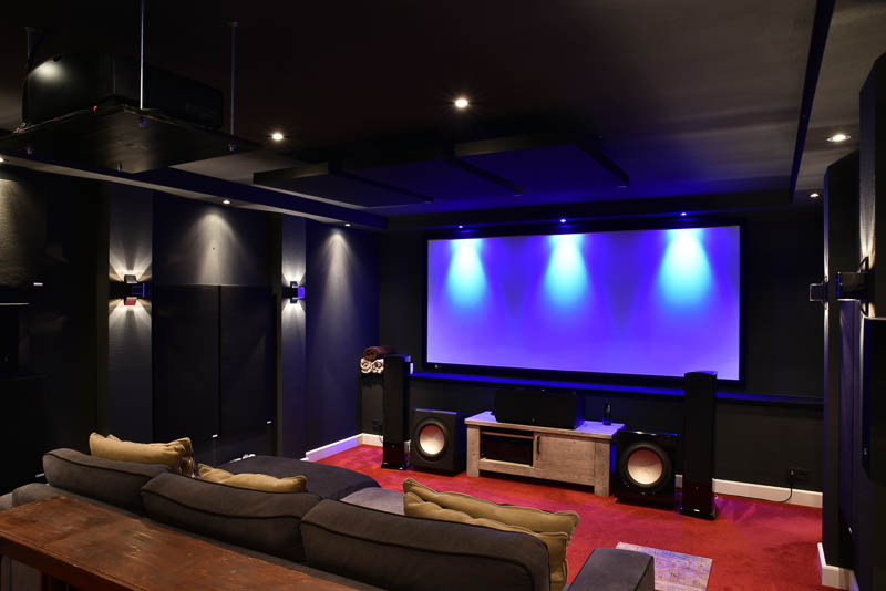

Mooie setup van Revel zeg  :wub: :wub: :wub:
Heb je meer fotos van je ruimte en speakers+versterking etc?

Thanks Raymond187. Ik heb nog wel een overzichtsfoto.Nooit echt de tijd genomen een eigen thread te starten in de private home theater sectie. Ik vind het zelf vooral leuk de bouw van een HT te volgen. Dan heb je ook een verhaal te posten. Mijn HT is ver klaar (zegt hij nu  :P). Mijn speakers zijn uit de Revel Peforma lijn, behalve de twee ultima sub 30's dan. Mijn versterker is een Anthem MRX 710. Dat is de eerstvolgende component die aan een upgrade toe is. Maar hij wil maar niet kapot  ;).

ERG mooi hoor.
Zeker een eiegen topic waard ;)
