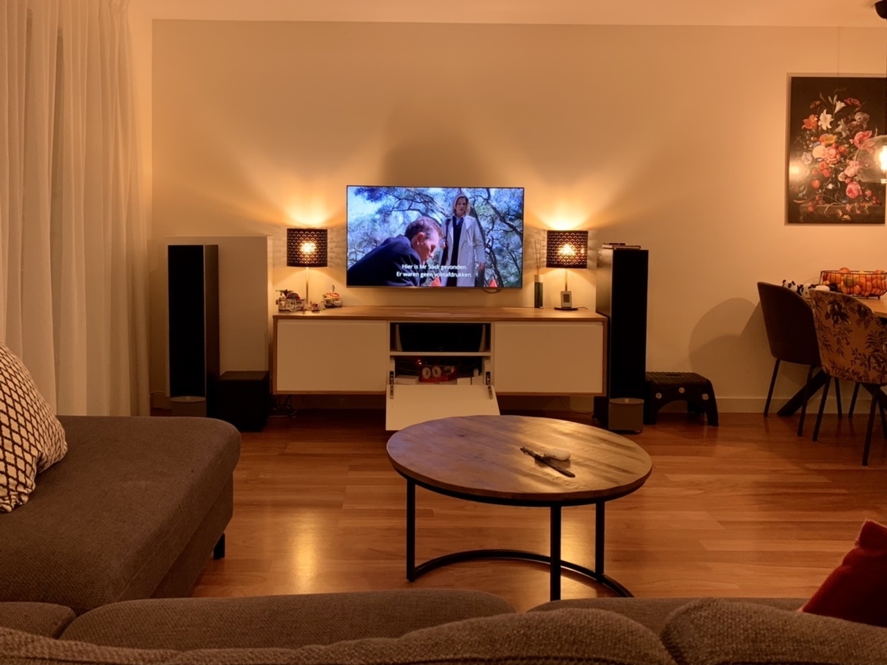

Wil je eens een foto sturen van je luistersituatie? Een eerste tip is al om de Dali speakers recht vooruit te zetten zonder ze in te draaien. Zal je misschien al doen, maar is wel belangrijk dus.

Citaat van: garmtz op augustus 23, 2021, 13:57:03
Natuurlijk:

Citaat van: MichelDW op augustus 23, 2021, 22:27:30
Waarom de asymmetrie?
Ivm de afstand tot de luister positie. Die is nu voor beide speakers ongeveer gelijk.

Ralf67
#17
Zal wel ver nagedacht zijn lijkt me .
Rechter luidspreker iets meer naar rechts verplaatsen.
jeroen.hhw
#18
Wij hebben inderdaad een stoffen bankstel, nooit anders gehad ook en vreemd genoeg geen last van maar zodra er een kleed ligt zwellen mijn ogen en neusholtes op  :plain: De rechter speaker zou nog wat meer naar rechts kunnen maar het gevaar is dat deze omgestoten wordt, mijn dochter zit altijd op de gele bloemetjes stoel en dat wil nog wel eens onbesuisd gaan  :-X Ik ga dat wel proberen vanavond of het verschil maakt.

Tien
#19
dan zet je de sub toch naar rechts (voorbij de rechter speaker) en de rest iets meer naar links, dan kan het kastje in het midden..
En komt de linker speaker nu iets naar voren door een koof ofzo? Dan snap ik dat je niet naar links wil maar staat de rechter dan evenver naar voren?
Centerspeaker in een kast lijkt me ook niet ideal voor het geluid trouwens (wel voor het zicht - jaloers op de nette kamer) maar je luisterde niet met center aan.

jeroen.hhw
Citaat van: Tien op augustus 24, 2021, 08:54:48
Met slechte jazz opnames kan het (gekgenoeg) schelen als je de sub uitzet!
Het tv meubel hangt aan de muur en vrijwel strak tegen de radiator links aan dus daar kan ik niet meer in schuiven. De speakers staan allebei gelijk met de voorkant van het tv meubel, denk dat het lijkt of ze niet gelijk staan. De speakers staan recht naar voren en 2,22 meter van elkaar, de ruimte van speaker tot luisterpositie is 3,4m maar als ik echt ga luisteren dan pak ik een stoel en ga op de plek van de salontafel zitten.
noot87
#21
Ik zou denk ik de sub links in de hoek zetten en de speakers links en rechts langs de tv meubel, zodat ze wat uit de hoek staan. Maar dat zal vooral invloed hebben op de lage tonen verwacht ik, terwijl je daar geen probleem ervaart.
