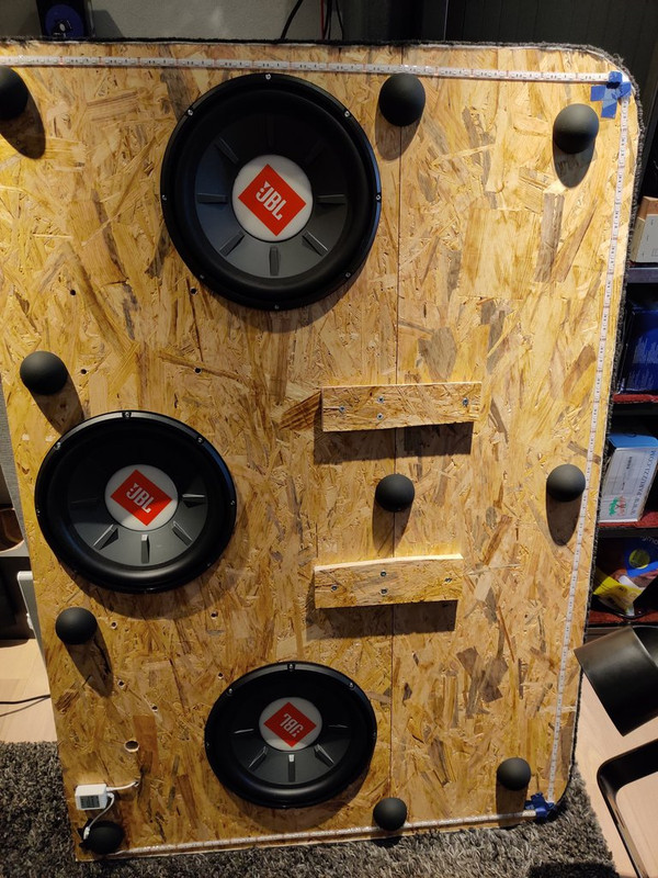

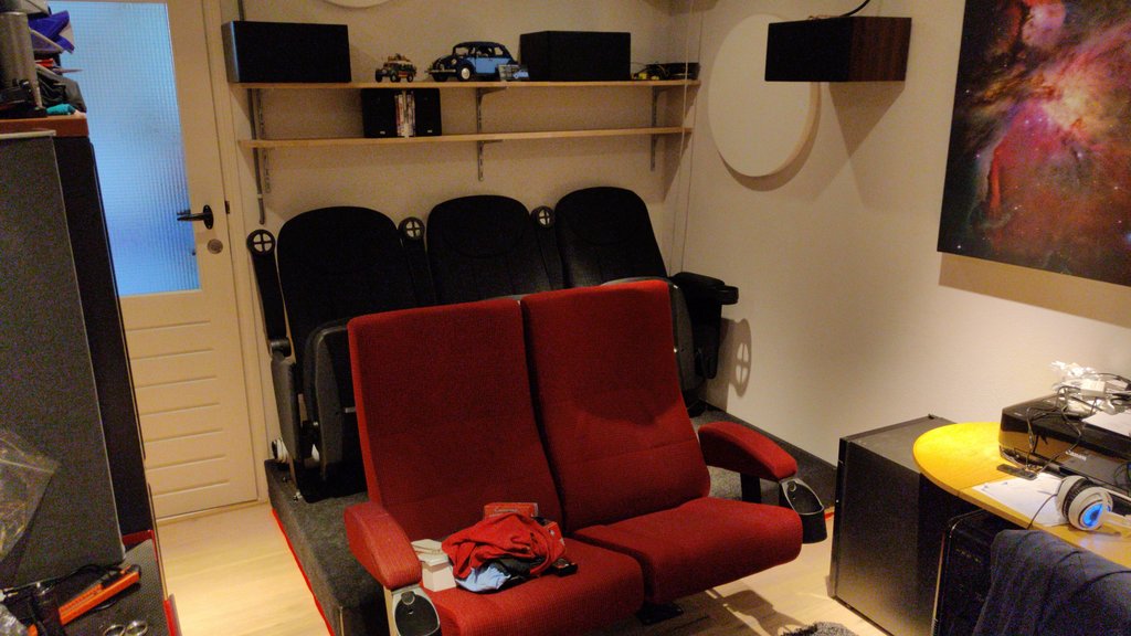

Ik heb uiteindelijk een Samson SX3200 gekocht voor de Buttkicker. 2x1000W. Inmiddels is het plan de Buttkicker er weer uit te gooien, want ik heb voor mijn 3 nieuwe zetels een BOSS platform gebouwd en dat bevalt veel beter.  8)
Voor de rode stoelen ga ik ook nog een platform bouwen met weer 3x JBL 12" woofers. Dezelfde energie in 2 stoelen, gekkenwerk!!!

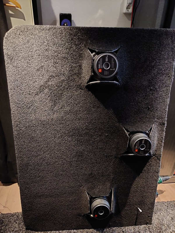

Tweede BOSS podium:

Het is open baffle dus in principe voegt het geen geluid toe. Het platform staat op zachte isolators die de trillingen vrijwel niet doorgeven aan de vloer.

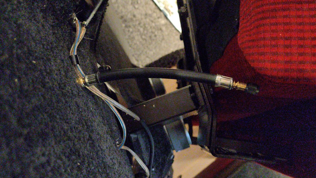

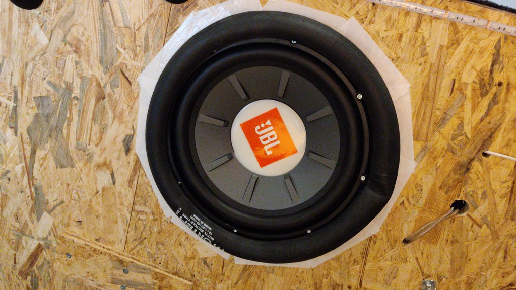

Ik werk nu aan de hover -mod. Is vanmiddag af, ik zit zonder tapijt tape op dit moment. Bij deze mod plaats ik binnenbanden om de woofers. Behalve TR feedback door de bewegende massa krijg je dan ook TR feedback doordat het platform als het ware omhoog gedrukt wordt. Bij experimenten blijkt dat de druk van de binnenband heel belangrijk is. Teveel druk en de woofer kan bijna niet meer bewegen. Gevolg is vrijwel geen trillingen meer en kans op een doorgebrande woofer. De banden moeten eigenlijk bijna zo goed als slap zijn en nét afsluiten. Metingen met vibsensor geven 40% of meer TR  :pompom: .

Het witte spul is 2-componentenhars. Aan elke driver heb ik 50g toegevoegd, waardoor MMS is toegenomen van 155 naar ongeveer 200 gram.
