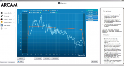

Ik ben nieuw met Dirac en heb zojuist een meting gedaan en de filters laten berekenen door Dirac, file geladen en het is niet om aan te horen. Waarschijnlijk doe ik iets verkeerd maar hij haalt de hele dynamiek weg en heb op de fronts weer links en rechts qua stem ipv een mooie stem in het midden.
Heb zelf de filters langs de curve gezet van de luidsprekers maar dan is het nog niet goed. Zoals het nu lijkt speel ik liever zonder Dirac.

Lijkt erg vreemd dit, heb je screenshots van je meting en je curve die gebruikt?

Klein gokje is dat je ergens diepe dips hebt zitten en veel teveel zogenaamde headroom nodig heeft. Zelf volg ik de curve tot maximaal 6dB boven een dip. Baspieken daarentegen haal ik er helemaal af.
En zoals hierboven gezegd, een screenshot van de meting met curve geeft inzicht wat er aan de hand zou kunnen zijn.

Hierbij even mijn meting. Op basis hiervan heeft Dirac een filter gemaakt.

Welke speakers heb? Je hoog loopt enorm af? Dirac dat laten corrigeren dan gaat je geluid inderdaad heel anders klinken......
Maar eerlijk gezegd lijkt er iets niet goed met je fronts, lijkt wel of je tweeters stuk zijn......
Edit: zelfde bij je surrounds zie ik nu, lijkt een microfoon probleem, welke gebruik je?

Ik heb de standaard Arcam meetmicrofoon. Dit omdat ik gewoon eerst eens wilde proberen wat het deed.

Keer nameten met rew als je de kans hebt, want dit ziet er allemaal wel heel afwijkend uit.

Ik ben vorige week even bij jou geweest en de metingen kloppen wel met wat ik hoorde !
Subje had/heeft een bultje, daar hebben we het even over gehad en dat ik minder hoog hoorde dan hier in mijn set, klopt dus ook maarrrrrrr, dat het zoveel is dat had ik niet gedacht !

Ik heb de Arcammeetmicrofoon nooit gebruikt. Nameten met REW zegt helaas niet veel als de meetmicrofoon stuk is. Afval in het hoog kan ook nog bij opstellingsproblemen voorkomen. Zijn de tweeters op de luisterpositie gericht of eronder/erboven? Dat zou ook nog het afval kunnen verklaren maar nameten met REW helpt niet omdat het dan ook nog steeds aan je meetmicrofoon kan liggen.
Het verstandigste is misschien met REW vier metingen te doen, 1) op één meter van je linkerluidspreker, 2) op één meter van je rechterluidspreker, 3) op de luisterpositie van je linkerluidspreker en 4) op de luisterpositie van je rechterluidspreker.
Als REW-meting 1 al direct hetzelfde hoogafval laat zien is een kapotte tweeter of meetmicrofoon waarschijnlijk. 2 kapotte tweeters is onwaarschijnlijk en vier nog minder. Dan moet je wel al je luidsprekers zo meten.
Kan je ook nog iets over de set en de opstelling vertellen/laten zien? Dat kan ook helpen te diagnostiseren want dit is inderdaad een beroerde meting.

Het klinkt geweldig, daar ligt het niet aan. Maar ik vind het wel erg vreemd dat het frequentiebereik zo vreemd weergegeven wordt. Ik heb wel demping in de ruimte aangebracht maar niet zoveel  :hehe:
Op zich is een UMIK wel mooi maar om die nou te kopen om te testen of het goed is vind ik ook een beetje gek.
Heb nu al eerst bakken met geld uitgegeven voor een nieuwe streamer, subwoofer en de Arcam AVR550. Heb voor het mooie nog even 2 kabels besteld van Audioquest om de sub mooi aan te kunnen sluiten.
Zal nog eens een meting doen en dan de microfoon via de microfooningang van de laptop aansluiten. Heb hem nu via de meegeleverde usb kabel aangesloten.

Nou opgelost. Wordt toch al een teveel aan waarde aan meetgegevens gehecht als ik het mag geloven. En ja dat mag !!!

Je achter speakers zijn van een ander merk en die lopen net zo hard terug in het hoog, dus of je akoestiek heeft enorm veel invloed of je microfoon is gewoon stuk.....

Net even gauw een meting gedaan met de microfoon direct in de laptop en een andere calibratie file.

dit ziet er al een stuk geloofwaardiger uit !
