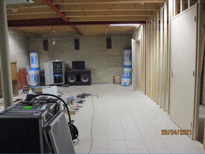

Nu met de kruislijnlase in de weer voor het nauwkeurig uitzetten van de te bouwen wandjes. De twee rijtjes witte systeemplafond, voor aan op de foto, gaan er nog uit.

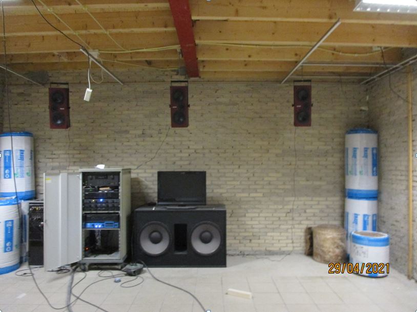

Het is weer een tijd geleden maar het moment komt er aan om tijd te besteden aan het opbouwen van de HT ruimte.
Qua apparatuur stappen gezet, maar niet gekozen voor de route van een receiver of processor.
Als bron een PC met voor nu een 7.2 set up. Van de PC de Yamaha 01v96VCM
mengtafel in https://europe.yamaha.com/en/products/proaudio/mixers/01v96vcm/features.html. Met een Behringer ADA8000 8 kanaals in/out via Adat om aan de benodigde uitgangen te komen (toekomst bestendig: L+R + 12 extra uitgangen).
Als versterker de Tannoy sub15 met de 5 extra versterkers aanboord. Voor de kanalen sub 2, LS, RS, LR, ,RR, center gaat naar speakers zone 2 buiten de HT. En een Apart Champ 4 https://www.biamp.com/products/product-families/apart/power-amplifiers#champ-4. Voor LF, RF met kanaal 3 en 4 bridged op de center. De JBL 4642a als sub 1 op de Stage Accompany ES10.
Ik had en AVC-3700h staan, dat was 'm niet voor mij, O.a. de magie van zo'n microfoontje voor room correction en de beperkte instelmogelijkheden via de app. Nu helemaal happy met de 01v96vcm als hart van het spul. EQ's te over, looptijden verschillen in te stellen etc. Met als bonus de ingebouwde effecten. Concertje die ik nog in herinnering is qua sound weer te reproduceren. Maar dan met om het even welk stukje muziek, volume onder je vinger op de fader, sta je zelf achter de knoppen van je concertje aan huis, genieten.... (en 't is nu alleen nog maar provisorisch en in een niet geoptimaliseerde ruimte).
Voor velen een gruwel maar voor mij ook weer wat nostalgie en niet geheel negatief: een 14 tal Galaxy hotspotjes verzameld. 100watt RMS 2x 5" fullrange per kastje. die je midden tussen je ogen spugen ;-) Met de 'dsp' van de Yamaha en met JBL subje er onder, bijzonder wat die dingen kunnen produceren (qua volume en  sound).  Ik weet nog niet hoe ik die speakertjes ga gebruiken. 4 stuks in zone 2 ophangen denk ik. En per 4 onder elkaar als mini 'line-array' links en rechts van het projectie scherm. Gewoon, voor de lol/ man-cave factor? Hou ik er nog twee in de mats als floormonitor als 's een muziekgezelschapje komt spelen of karaoke avondje? haha

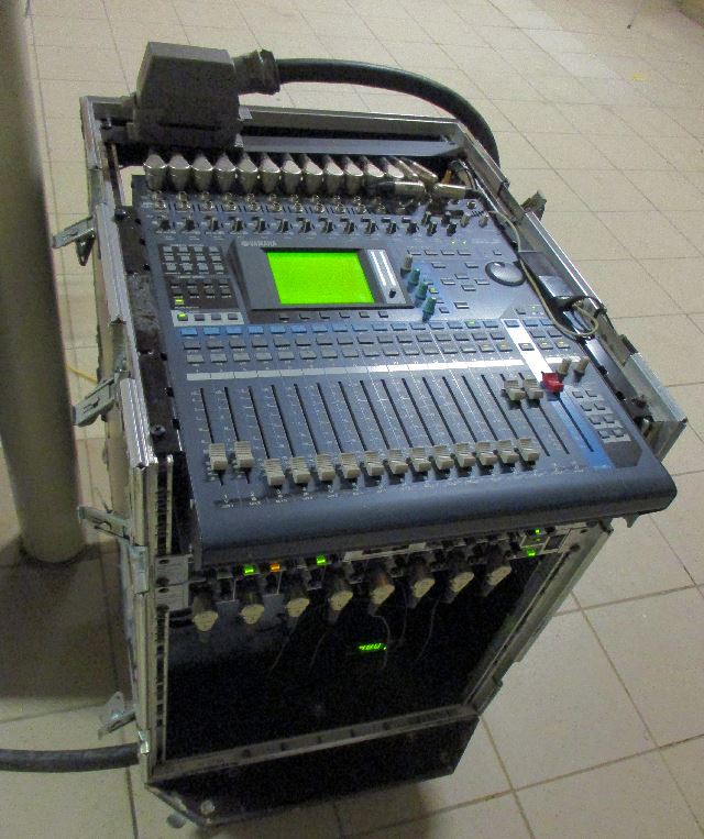

...de mengtafel na ophalen en inpluggen van multikabel spinner. Compleet in rackcase.
En met daarbij in even grote flightcase een multikabel van 40 meter/ spinner via Harting 108. 36 kanalen: 24x in/10 send uit/ 2 stereo uit + splitter om via Harting 108 de monitor mengtafel in te pluggen. Niet te tillen zo'n kabeltje in flightcase. Geen wonder dat met het huidige digitale geweld iedereen overgaat op digitale multikabels of de mengtafel op het podium zet en bediening via Ipad/ touchscreen.
Het hart van to-be HT, plug&play:

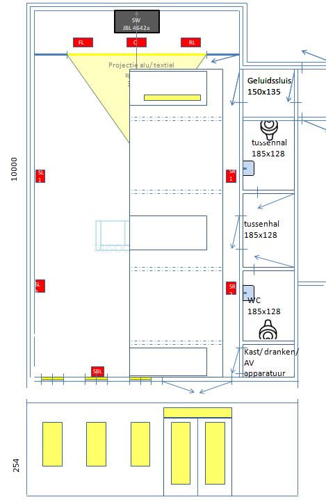

De definitieve indeling van de HT, morgen de start van de bouw van de wanden (beide zijden van de wanden worden voorzien van 2 lagen gipsplaat):

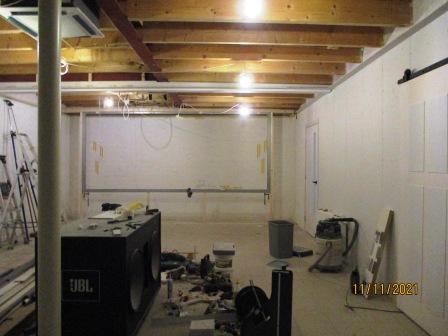

Beugels gelast en omhoog met die speakers! Er zit nu vrij veel glas in de ruimte/ achterwand. Met het pipe&drape experimentje ook een startpunt gevonden voor hoeveelheid en locatie gordijnen en de akoestische panelen. Maar dat is nog zo ver weg in tijd ;-) De elektrische installatie is nog van de oude situatie, wordt uiteraard
ook nog wat tijd aan besteed. Eerst maar 's meter en meters gipsplaten monteren...
Het glas is hr++, de folie dubbelzijdig alu geperforeerd, beide kanten van de wand komen twee lagen gipsplaten (4 lagen totaal) met daartussen 70mm isolatie:

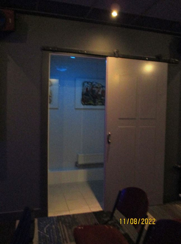

Af en toe wat tijd besteed aan aan de HT bouwerij. De toiletgroep is af, de toegangsdeur omgebouwd naar barndoor.

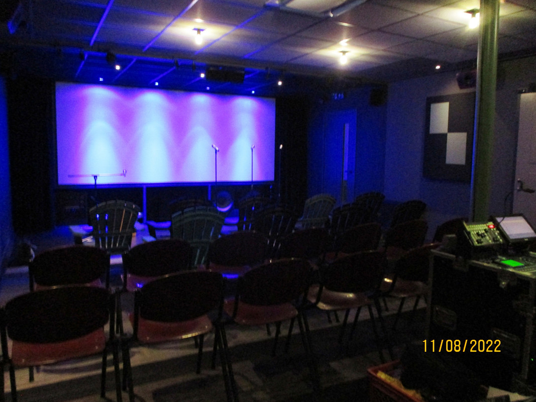

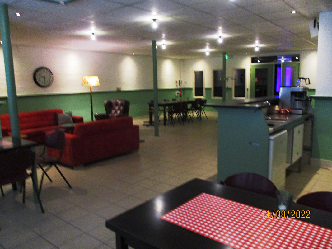

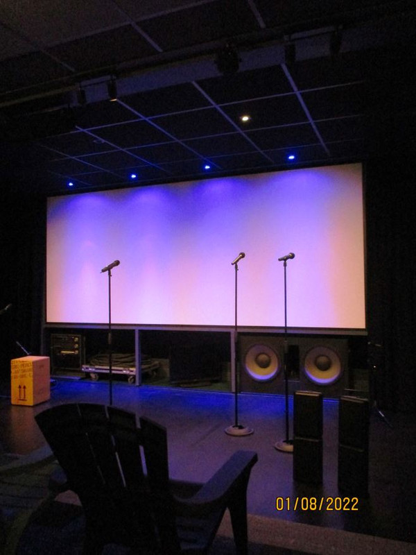

We zijn al weer een tijdje verder maar het werkje is af. Onze mancave/peoplecave annex foyer en (film-)theater. We hebben er namelijk theater aan toegevoegd (theater zaalgeluid ook in suround).
We hebben LCR + suround voor het podium geluid en LCR achter het 4,60 brede projectie scherm bij film. Als het doek goed genoeg is voor Eye Amsterdam dan is het ook goed genoeg voor ons. Akoestiek was een dingetje om het werkbaar te houden voor muzikanten en voor filmpje draaien.
We hebben de tannoys vervangen door een soort van mini line arrays met full range speakers er in (midden boven het podium hangt ook zo'n kastje uit 2 units aan elkaar). We gebruiken dezelfde ook als floormonitoren en in de foyer hangen er twee 2 + subje. We moeten er nog een paar bij hebben (o.a. suround vervangen door deze kastjes). Dan zouden we straks 28 van deze met dubbel 5" kastjes in gebruik hebben.
Bij een spl 115db is er buiten eigenlijk niets van te horen, niet meetbaar in het omgevingsgeluid.
We hebben het bouwen zo veel mogelijk volgens bouwbesluit en regelgeving gedaan (o.a. brandvertragende gordijn met certificaat, brand/ontruiming, noodverlichting etc). Parkeren kan op eigen terrein, dus zouden we 's een evenement organiseren dan zou dat niet al te moeilijk moeten zijn.

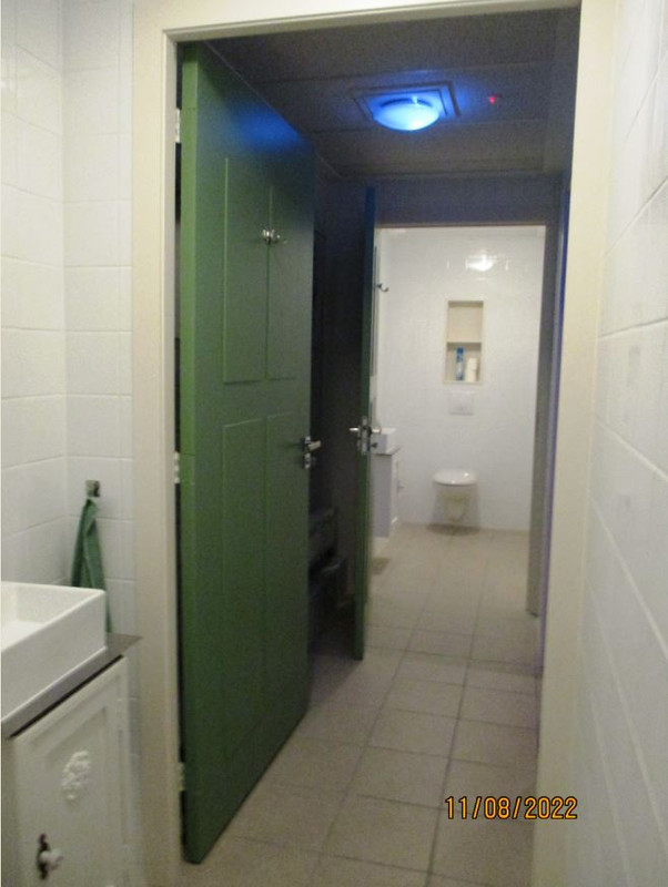

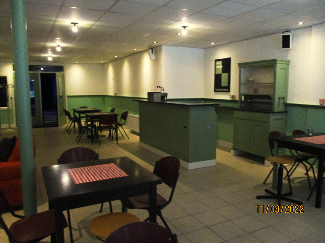

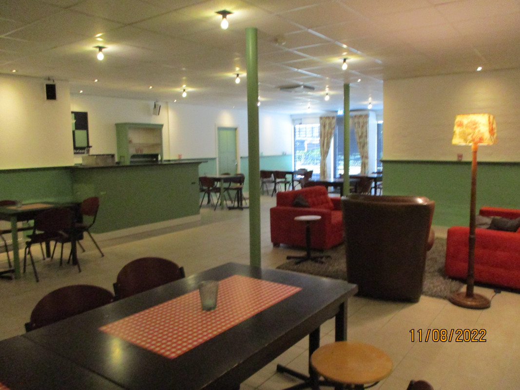

...en om het compleet te maken de sanitairgroep M/V en etc. Net zo geluidsdicht als het theater zelf en met flinke ventilatie/afvoer, da's wel zo prettig. Voorstellingen zijn bij ons dus altijd met pauze, dat was vroeger zo en zo ook bij ons! haha.

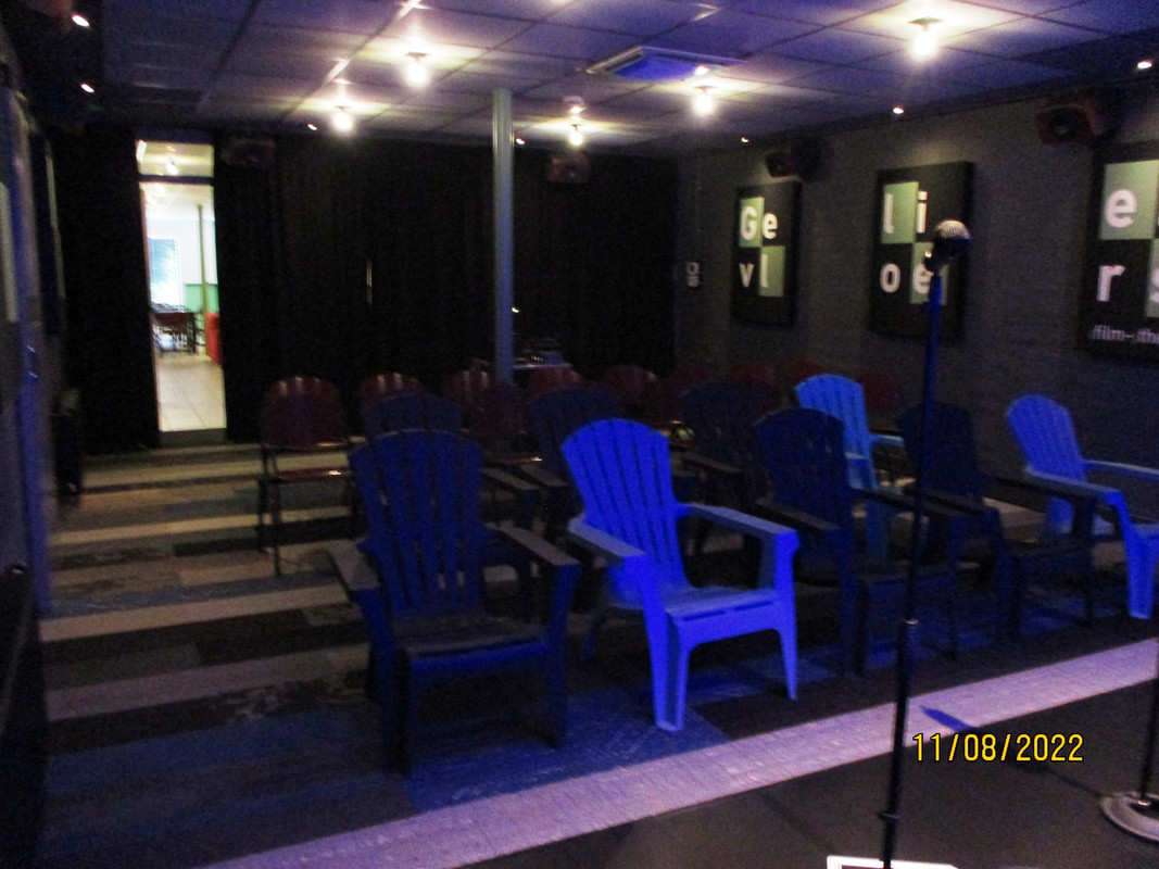

We willen qua meubilair/  stoelen vooral flexibel kunnen zijn. Stepelbaar, het theater snel leeg racen voor een yoga klasje. De foyer voor een expositie of workshop. Wat we zelf leuk vinden zijn bijvoorbeeld de huiskamer concertjes of filmvertoning in een kerkje. En dan hebben onze stoelen wel de luie zit ipv vaak de aktieve zit van de bekende hotel/ verhuur stoelen. De bearchare's zijn meer voor ons zelf, vinden we prima. Maar grappig genoeg wordt er heel positief op gereageerd zo niet bijna gevochten om die rijtjes stoelent  haha
Ik krijg zelf altijd een beetje de kriebels van het woord 'beleving' maar dat is 'm toch wel bij ons vermoed ik. De gezichten als ze bij ons op visite komen. Het huis zelf maar als ze dan de 'foyer' binnen lopen, een grote lach op de gezichten. Door het formaat, wat er te zien is met het knusse, niet modern maar ook niet ouderwets. En als dan de deur van het theater open gaat. Dan is het helemaal van hou op zeg. En dan moet de demo nog beginnen. Die soort van mini line arrays raken je een soort van recht tussen je ogen. Als je niet weet wat er achter het scherm hangt zou je denken een mega hornloaded systeem. Ik vermoed dat dat met het relatief hoge rendement te maken heeft (95db bij twee kastjes onder elkaar). Maar meer nog meer door de eigenschap van een (echte-) line array, -3db per verdubbeling afstand in vergelijking met gewone speakers -6). De belastbaarheid van de kastjes is ook niet verkeerd (vroeger had ik aan een 2x 500wrms/ 8ohm versterker per kanaal twee van deze rakkers doorgelust hangen en dat ging wel eens op tot clip leds blinked (maar dan stond ik er niet voor haha).
Dat is ook de reden dat we de Tannoys van het plafond hebben gehaald. Nu is het een prachtige match op ons JBL 4642a subje.
En op laag volume de 'echte' bioscoop beleving, dat vinden we geweldig. Je wil ook niet harder om dat het al zo intens dynamisch is, duw je de master volume op de mengtafel open dan moet je evenredig naar voren gaan leunen haha. Leuk dat het kan maar niet nodig.
De foto's zijn weinig flatteus, kan het in echt allen maar meevallen, toch?  ;-)
Die flexibiliteit is natuurlijk ook veel voor te zeggen. Zo had ik het nog niet bekeken. Mooi dat het qua apparatuur zo goed uitpakt ook. Geniet ervan!

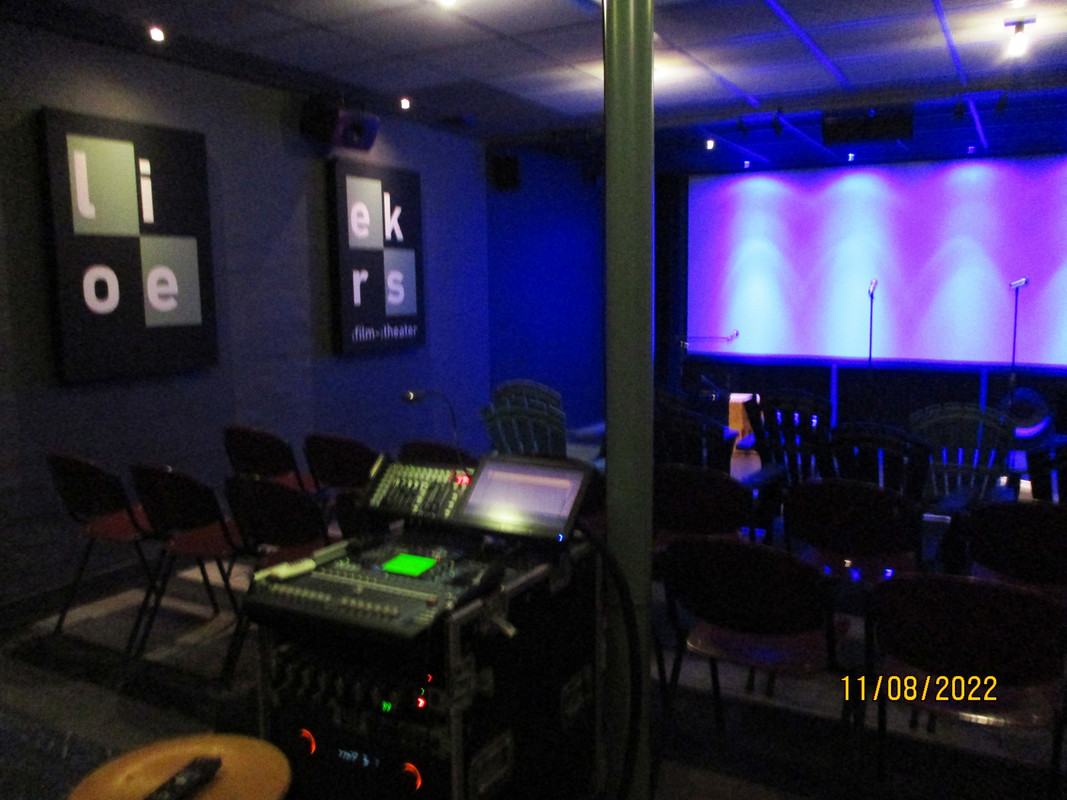

Over de techniek en de laatste de laatste kiekjes:
In de foyer:
2.1 geluid
Verlichting 2 dimmergroepen
4 16a elektra groepen + 1x 16a 3fase
In het (film-)theater:

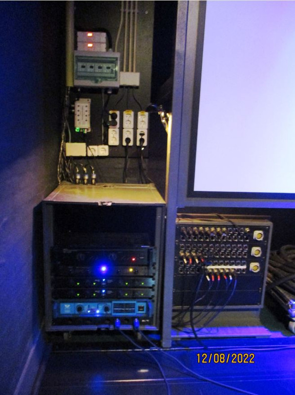

7.1 geluid voor film én theater  4 versterker kanalen tbv de floor monitoren, via de multi kabel 16 input kanalen tbv microfoons of instrumenten.
Verlichting via DMX 6x 2-kanaals dimmers/ 12 lichtgroepen + 6 RGBW spots + hazer (rookmachine, heel transparant/ mistje om het licht uit te laten komen)
4 16a elektra groepen + 16a 3fase
Voor beide ruimtes apart te bedienen circuits voor basis warmte middels de radiatoren (tot ca. 16 graden) op de huis cv-ketel. Voor circulatie en bij verwarming tot ca. 20 graden middels de plafond cv-heaters (die op een aparte CV ketel zitten samen met de cv-heater van de werkplaats 60m2).
Daarnaast een verse lucht ventilatie/ circulatie systeem van ca. 300m2 en separate ventilatie in de sanitair groep.
Qua koeling, verwarming en ventilatie kijken we het voor nu zo aan, op dit moment geen wensen of opmerkingen (ook vandaag met deze hitte golf blijft het ca. 20,5 graad in beide ruimtes. Alleen positieve reacties (het wordt aangenaam ervaren en in het theater door de akoestiek als je daar binnen stapt, dat wordt opgemerkt en blijkbaar als heel prettig ervaren). Ook is het hele huis stralingsarm maar dat is meer bijvangst door de keuze/ manier van isoleren (ook de binnenmuren en het glas als buitenmuren/ HR++ glas + breekfolie voor de veiligheid).
De verbouwing (zie de foto's van de begin situatie), de totale installatie/ installaties (constructief, afwerking, elektra, sanitair, ventilatie, HT etc.) maar dan ook alles echt alles in beide ruimtes, inclusief alle inrichtingen stoffering dus, voor naar mijn mening een habbekrats (onder de 6000euri). Wel met veel uurtjes klussen uiteraard en spulletjes bij elkaar sprokkelen, dat wel natuurlijk.
Afgelopen jaar waren de ruimtes al regelmatig in gebruik en zijn we uitgekomen op 1525m3, dat valt niet tegen in een pandje van ca. begin 1900 en 500m2, toch?.
Geen installatie porn helaas (vertekening foto, alles hangt recht):
