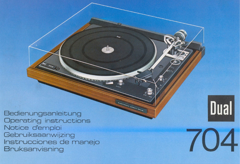

Recent een oude Dual 704 van MP gekocht . Zag er moe uit.
Na het verwijderen van een sticker poets beurt en het polijsten van de kap was de tafel er weer top.  Een nogal 70ties look met het nep fineer. ;D
Ik heb de din connector om gebouwd naar RCA/cinch terminal met een aarddraad.
En wat een goed spelende tafel is het ik zeg een geheim tip voor mensen die een top draaitafel zoeken voor een bodem prijs.  Je moet zoeken naar een 704 dat is een half automaat of de dual 721 dat is een volautomaat.
Ik heb nog een Thorens td124 met rb300 arm en een Technics SL1700 als reverentie materiaal.
Ik heb er nog twee beugeltjes bij gekocht om elementen te kunnen wisselen die imitatie beugeltjes maken heel slecht contact, echt beroerd. maar als ze wel contact maken werkt het gewoon.

Wat is nu bijzonder aan de 704.
Het is een direct drive systeem met een motor centraal op de as van het plateau net als de technics draaitafels sl1200,sl1900,sl1700 varianten.
De motoraandrijving is ook analoog.
Dan zit er een speciale toonarm in met resonantie demping op het gewicht.
Er zit een zoek hulp op voor het vinden van het begin van de groef.
Er zit VTA instelling op.
En zijdelingse krachten kan je ook compenseren.
En de automatische afslag is ook er handig.
En hij heeft een heel chic stroboscope randje aan de onderkant van het plateau.
Je kan de stofkap veer afstellen op de gewenste veer druk met duimwiel schroefjes, allemaal plastic fantastic maar het werkt als een tierelier.

Na er mee gedraaid te hebben is mijn oordeel dat de Dual 704 zich kan meten met het topsegment van draaitafels. Hij is helemaal af.
Rumble cijfers van een technics SL1700 die ik zelf ook heb zijn beter, maar je hoort dat niet de rumble van de Dual 704 zit al onder de plaat ruis verdere verbetering kan je feitelijk niet horen.
