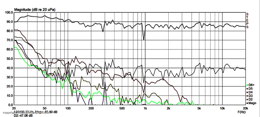

500Hz is wel aan de hoge kant, maar de woofers kunnen het aan. Dit was destijds een heel specifieke voorkeur van holco, meer body in het hogere laag dan de ultieme zuiverheid die de mid kan bieden als je lager crosst. En ja, dan heeft holco een punt dat een laagversterker die dichterbij de nilai ligt qua technologie dan nocore dan een optie is.

En die keuze van 500hz (andere optie was 350hz) overgangs frequentie heb ik nog steeds geen spijt van, gewoon heerlijk hoeveel body er in dat gebied zit, maar eigenlijk is heel de speaker voor mij wel een End-Game speaker  :inlove:
