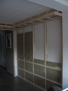

Wat de koof betreft zie ik deze het meeste gemaakt worden met houten frame en stucplaten. Indien deze gestuct wordt lijkt me dit ook de beste oplossing.
Soms zie ik wat deftigere ontwerpen voorbij komen, zodat mensen ook achteraf nog kabels etc kunnen bijplaatsen, door een verwijder/kantelbare zijkant.
Zeker gezien de trend met dolby atmos, zou ik toch even rekening houden met het eventueel later plaatsen van extra speakers in het plafond.
Daarnaast vind ik het mooier als de kabels via het plafond lopen, in plaats van een grote plint onderin de ruimte.
Je zou dan pilaren kunnen maken waarin de kabels naar beneden lopen. Je ziet dit vaak voorbij komen in de diverse ruimtes op dit forum.

Inderdaad een erg mooie vloer, wat akoestische maatregelen gaan enkel wel nodig zijn. Als het plafond absorbeert ben je denk ik een heel eind.
Zorg met de koof wel dat je die stevig genoeg maakt zodat deze straks niet gaat mee-resoneren met de lage tonen.
Hieronder wat plaatjes zoals het bij ons door Gè is gemaakt:

Weet je nog waar je die 'deftigere' koven gezien hebt? Ben wel benieuwd.
Atmos zal lastig worden in ons geval omdat we al een erg laag plafond hebben in onze kelder, maar goed, er zit straks een systeemplafond in, dus dat is nogal eens aangepast als het moet.
In het midden komen sowieso nette pilaren om de stalen pilaar en gekapte muur te verbergen.
Wanneer we de kabels via het plafond laat lopen hebben we wel een aantal extra meters nodig, ik weet niet of dat handig is, aangezien de ruimte al best flink is... is er bekend bij hoeveel meter je verlies gaat krijgen?
@Loondijke en XtrmB. jullie hebben gelijk dat het niet het meest ideale is, maar we hebben er wel bewust voor gekozen.
Een houten vloer in onze kelder vonden we te riskant i.v.m. mogelijk vochtproblemen, zelfde geldt voor vloerbedekking.
Het systeemplafond en de projectiewand/paneelabsorber zouden dit grotendeels moeten opvangen. Persoonlijk vind ik zo'n tegels ook het mooiste.
@RalphH, Thanks! :D
Heb je misschien ook grotere foto's? Eventueel via DM of mail?
In overleg gaan we nog eerst het systeemplafond plaatsen en dan gaan we meten waar nog problemen zitten en kijken hoe we dit kunnen oplossen.

Dat brengt ons bijna bij het volgende project: De koof
Het is onze bedoeling de koof onderaan uit te laten lijnen met de draagbalk welke we eerder midden in de ruimte hebben gelegd, de koof zal dus max. 15 cm hoog worden.
Voor de breedte houden we voor het gemak 60 cm aan (breedte van een stucplaat).
In het midden willen we een aantal led-spotjes plaatsen.
Bij andere HT's hier op het forum hebben we mooie koven gezien met rgb-ledstrips erin, dit willen wij indien mogelijk ook gaan maken.
Voor de led-strip hebben we nu 3,5 cm in de hoogte gereserveerd, zou dit te veel of juist te weinig zijn voor een mooi effect?
De strip ligt iets verder in de koof (~10 cm) zodat je niet direct in het licht kijkt maar enkel de 'gloed' ziet.
Graag horen we weer jullie mening/suggesties  :pompom:

Zojuist nog flink in Sketchup bezig geweest.
O.a. de koof verder uitgewerkt, nieuwe zetels op schaal getekend (i.p.v. bioscoopstoelen), de projectiewand meer naar voren gehaald, een lager podium en de nieuwe sub  :D\
De koof willen we maken met balkjes van 69x69 mm, kruislings, met daaronder gipsplaten van 9,5 mm.
Met wat isolatie er tussen moet ik op 15 cm uitkomen, dan loopt het mooi gelijkt met de draagbalk in het midden.
De offerte van het systeemplafond is ook onderweg, fingers crossed.  :tounge:
De 3 zetels nemen wel meer ruimte in dan verwacht, zeker omdat ze ook nog naar achter kunnen leunen.
Toch denk ik dat dit net moet lukken in deze ruimte.
Nu maar hopen dat het verbouwen meevalt zodat er budget over is voor HCM Roma II's.
Het podium zal uiteindelijk toch niet meer dan 10 cm hoog worden,
Het is meer voor de sfeer en wat demping dan functioneel voor een tweede rij wat oorspronkelijk het idee was.
Zelf ben ik vrij lang en wil niet constant het gevoel hebben dat ik moet bukken.
Wellicht in de toekomst onze surrounds (RF82's) vervangen door RS-62's, die zullen wat beter uitkomen.
Zo nog maar even samen een filmpje gapen, speciaal biertje erbij en dan naar bed.
