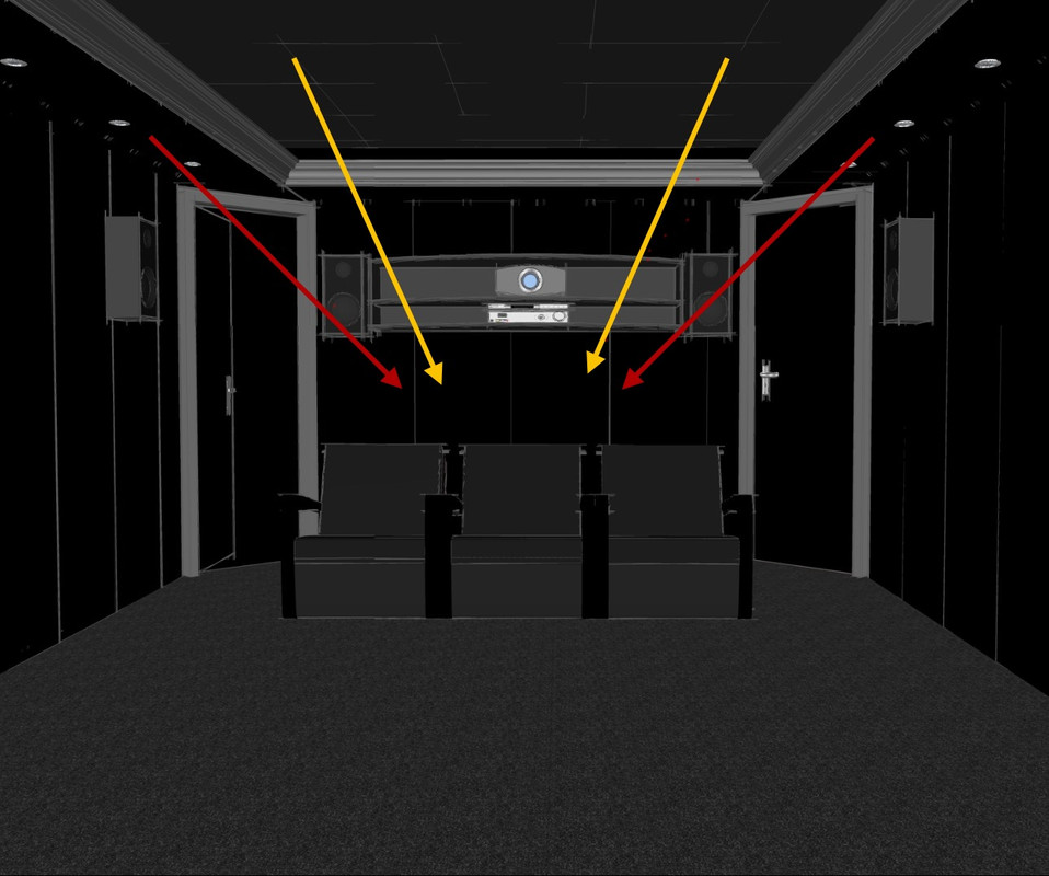

Even weer dit topic onder het stof vandaan halen, want ik heb wat advies nodig  :D
Ik ben bijna klaar met mijn HT ruimte op de zolder. Ik wil nu beginnen met het plaatsen van de Atmos speakers, maar ik loop tegen wat beperkingen op. Het eerste probleem is dat ik achter in de ruimte 2 deuren in de hoek heb, dus ik ben al gelimiteerd wat betreft speaker keuze. Normale speakers gaat dus niet, want dan gaan de deuren niet meer open  :nopompom: Dus moet inbouw speakers gaan gebruiken, nog niet zo'n ramp, daar hier ook prima speakers voor zijn met richtbare tweeters. Dus dat probleem is wel te tackelen.
Maar het volgende is waar ik meer moeite mee heb en dat zijn de grades van waar de speakers zouden moeten worden ingebouwd. Ik heb een koof helemaal rond om - zie plaatje. Daar zouden eigelijk de inbouw speakers moeten komen, dik MDF, dus geen probleem. Echter, de maximale hoek die ik dan krijg is ongeveer 35/38 grade en de afstand tot de tegenover gestelde speaker is 2.8m (zie rode pijltjes) dat lijkt me een behoorlijk afstand, waardoor er waarschijnlijk een gat in het midden ontstaat (?)
Ik zou ze ook op +/- 48/50 graden kunnen krijgen (zie gele pijltjes) maar dan zit ik in mijn Rockfon systeem plafond. Ik weet niet of ik die daar in kan monteren, omdat zo'n profiel plafond met glaswol Rockfon platen natuurlijk niet erg stevig is, ik weet ook niet wat dit met de klank doet. Wat ik me afvraag is, of optie 1 middels Adsy of Dirac redelijk gecorrigeerd kan worden. Want de koof is maar 2.1m hoog en staan de speakers dus rond de 35/38 grade waardoor ik bang ben dat het geluid meer van de zijkanten lijkt te komen dan van boven. Maar dit is veruit de beste optie kwa installeren/inbouw. Of toch meer voor de 48/50 grade optie gaan, maar zeer beperkt kwa monteren in een Rockfon verlaagd plafond? Any thoughts?
