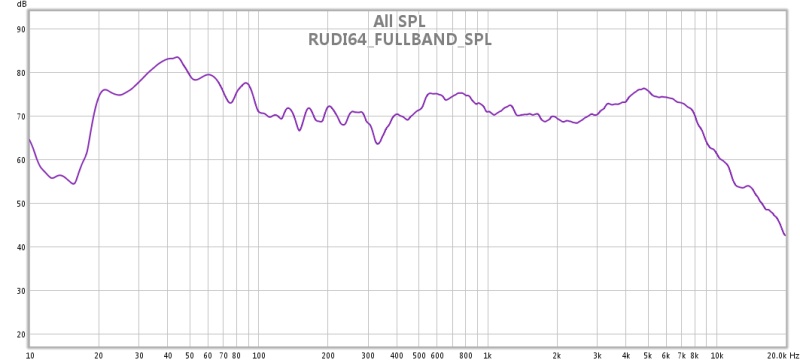

In tegenstelling tot de graphs die Rudi gepost heeft is dit een behoorlijk goede meting eigenlijk. Wetende dat er niks DSP tussen zit zouden veel mensen hier al best tevreden mee zijn.
(1/6 smoothed)
Iets meer ingezoomed op het subgebied.
Zoals je ziet kleine bultjes rond 20Hz en jawel ... onze "schouw" die ergens op 43-45Hz vrolijk van zich laat horen zijn hier alvast zichtbaar...
(geen smoothing)

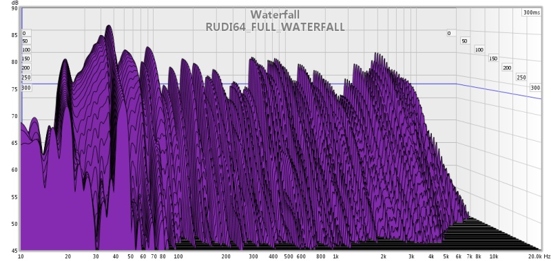

Ook in de waterfall-plot zie je de galm rond 20Hz en 44Hz goed zitten als iets dat blijft ringen en maar niet wil uitdoven ;-)
Verder eigenlijk behoorlijk OK.
Nu alle metingen < 20Hz zou ik hier negeren, de Linn speakers kunnen dit niet echt weergeven. Je ziet dat ook in de SPL , < 20Hz en het valt volledig weg.
Met z'n 9meter lengte zit de eerste staande golf op 19Hz ...wie weet. Een 20Hz heeft een golflengte van ongeveer 17meter. De meetmicro rond  pakweg 1.5meters van de muur (lengterichtting) en zo'n 30cm van de andere muur (breedte-richting). Mij lijkt het dan ook wel zo dat de meetmic rond die 20Hz nog wel wat energie gaat oppikken van die 1e axiale roommode en mischien daarom zo'n galm-ring rond 20Hz toont ?
Op/rond 43Hz zit er ook een staande golf in de breedte-richting -> kan ook zijn dat deze de oorzaak is voor het "trillen" van de schouwkast. Die schouwkast zicht helemaal in de hoek verwerkt waar de energie toch het grootste is.
Het is duidelijk dat de 2e duidelijke nagalm-ring afkomstig is van het "schouwkast"probleem. :devil:
Je voelt de hele structuur duidelijk trillen rond die 44Hz en je hoort het ook duidelijk.  :unhappy: :unhappy:
