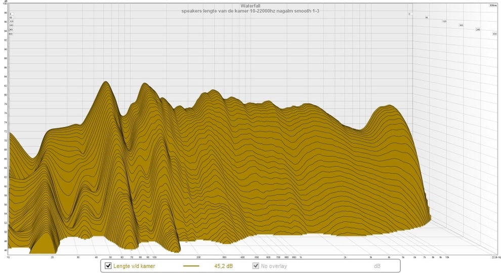

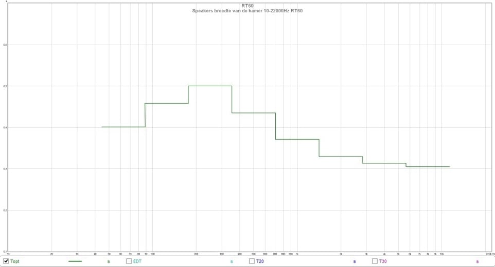

Hieronder een greep uit enkele metingen, die uiteraard niet alles zeggen en vertrouw nog steeds mijn eigen oortjes :).
2 verschillende opstellingen in de ruimte (SPL 10-500Hz):
2 verschillende opstellingen in de ruimte (SPL 10-22.00Hz):
Speakers in de lengte van de kamer (10-500hz nagalm smooth 1/12):
Speakers in de breedte van de kamer (10-500hz nagalm smooth 1/12):
Speakers in de lengte van de kamer (10-22.000hz nagalm smooth 1/12):
Speakers in de breedte van de kamer (10-22.000hz nagalm smooth 1/12):
Speakers in de lengte van de kamer (10-22.000hz nagalm smooth 1/3):
Speakers in de breedte van de kamer (10-22.000hz nagalm smooth 1/3):
Speakers in de breedte van de kamer (10-22000hz RT60):
Speakers in de lengte van de kamer (10-22000hz RT60):

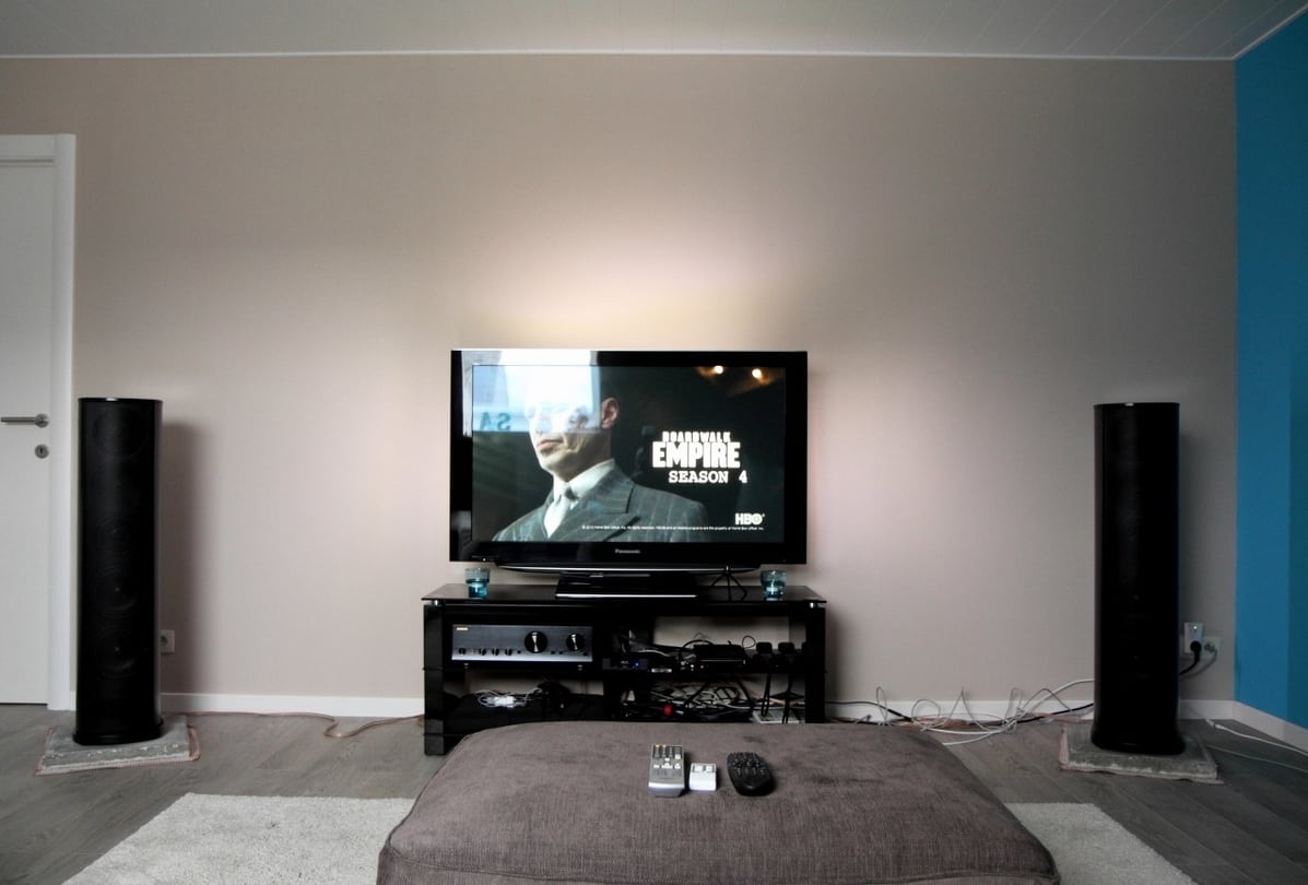

Joske007
Om een beter idee te krijgen, hierbij een foto van de nieuwe opstelling en met plattegrond.
Het kabelkluwen zal later nog aangepakt worden!
Nieuwe opstelling en speaker van de HT-Living verhuisd
