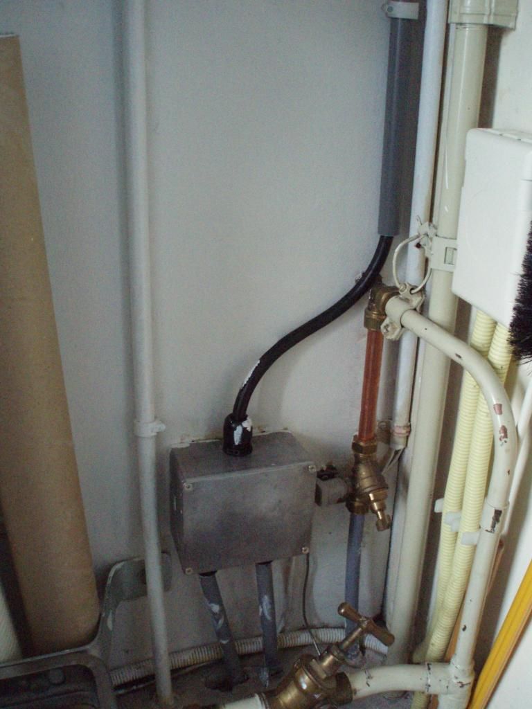

23-9-2013
Audiogroep Belden kabel 139364 3,2mm verplaatsen bestaande groepen en schroefzekering voor audiogroep gebruikt.
meterkast:
De stroom kabel van subwoofer en stekkerdoos wk komen hier bij elkaar :
Aansluiting Subwoofer:
Aansluiting dressoir: 2x Furutech ft-sds (G)

Deleted Member 2
#6
Citaat van: JANJWJMC op september 23, 2013, 10:32:00
Update audiogroep stroom.
Planning nog een afgeschermde kabel voor tv maken.
De contactblokjes in de verdeeldoos zijn niet de beste verbinders. Het contactvlak is klein en van een niet al te beste kwaliteit. De drie keer drie draden per kleur  ;D bij elkaar brengen in een passende schroefverbinding die flink wat kracht kan brengen. Dat zou de "state of perfection" verhogen. 8)
Is dit een standaard Furutech contactdoos  :o of zelf gefabriekt?
JANJWJMC
Citaat van: Onder013 op september 23, 2013, 11:36:45
Volgens Kjelt was deze verbinding meer dan genoeg kan 400volt bij 32 ampere trekken dus dat moet degelijk genoeg zijn.
De Furutech stekker doos heb ik zelf gemaakt.

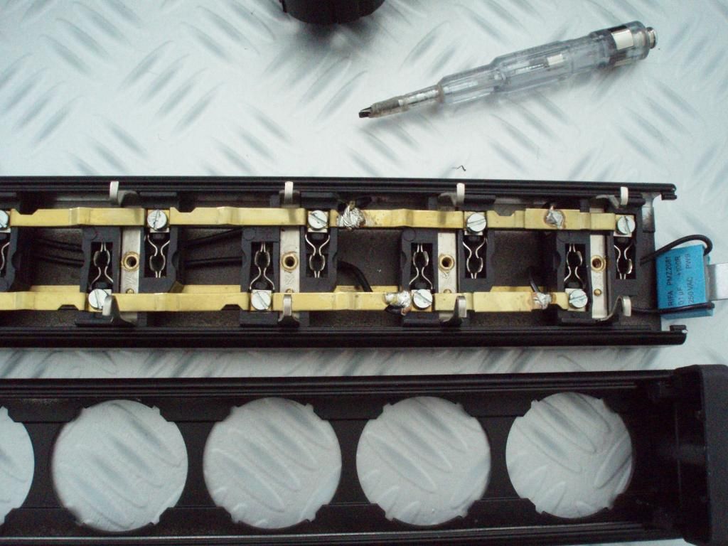

Iemand een idee wat dit is en wat het doet in mij casiopeia stekkerdoos?
Hij zit aangesloten tussen de Fase en nul.
Samsung 46D700, Mordount-short performance 6
Pioneer SC-lX90,B&W DB1,
Monitor audio Apex a40 center + 2x A10 achter
Deleted Member 2
Citaat van: AbZ op september 23, 2013, 13:55:59
Iemand met verstand van stroom.  Die heb je ook op dit forum.  Wel zeldzaam  ;)
Ok. Goed dat er dan op z'n minst één is ;D
AbZ
Citaat van: JANJWJMC op september 23, 2013, 13:59:49
Dat is een condensator.
Bevat twee plaatjes met lucht ervantussen de instrumenten.
erik s.
Citaat van: AbZ op september 23, 2013, 14:10:58
yup,
werkt als filter, maar kan ook de dymamiek aantasten.
AbZ
#15
Citaat van: erik s. op september 23, 2013, 14:24:57
yup,
Zal wel meevallen met de dynamiek gezien de schakeling.
Het kan in theorie misschien wat hoogfrequente rommel naar de aarde afvoeren?
Deleted Member 2
Het is meer dan een condensator. Het is een condensator met ingebouwde weerstand. deze worden vaak gebruikt om contacten bij het schakelen te beschermen tegen inbranden: Neemt de piekspanning op en voert deze langzaam af via de weerstand. Hoort thuis in de schakeltechniek.
Of het effect heeft op kwaliteit van audio kan je het best gehoormatig doen.
Gr
Henk
erik s.
Citaat van: Onder013 op september 23, 2013, 14:42:38
Gr
Henk
ze zaten eerst ook in de HFT blokken, maar zijn er van af gestapt.
AbZ
Gr
Henk
Je hebt gelijk  :google:
http://docs-europe.electrocomponents.com/webdocs/09c6/0900766b809c6e10.pdf
en dat ga je niet horen.
