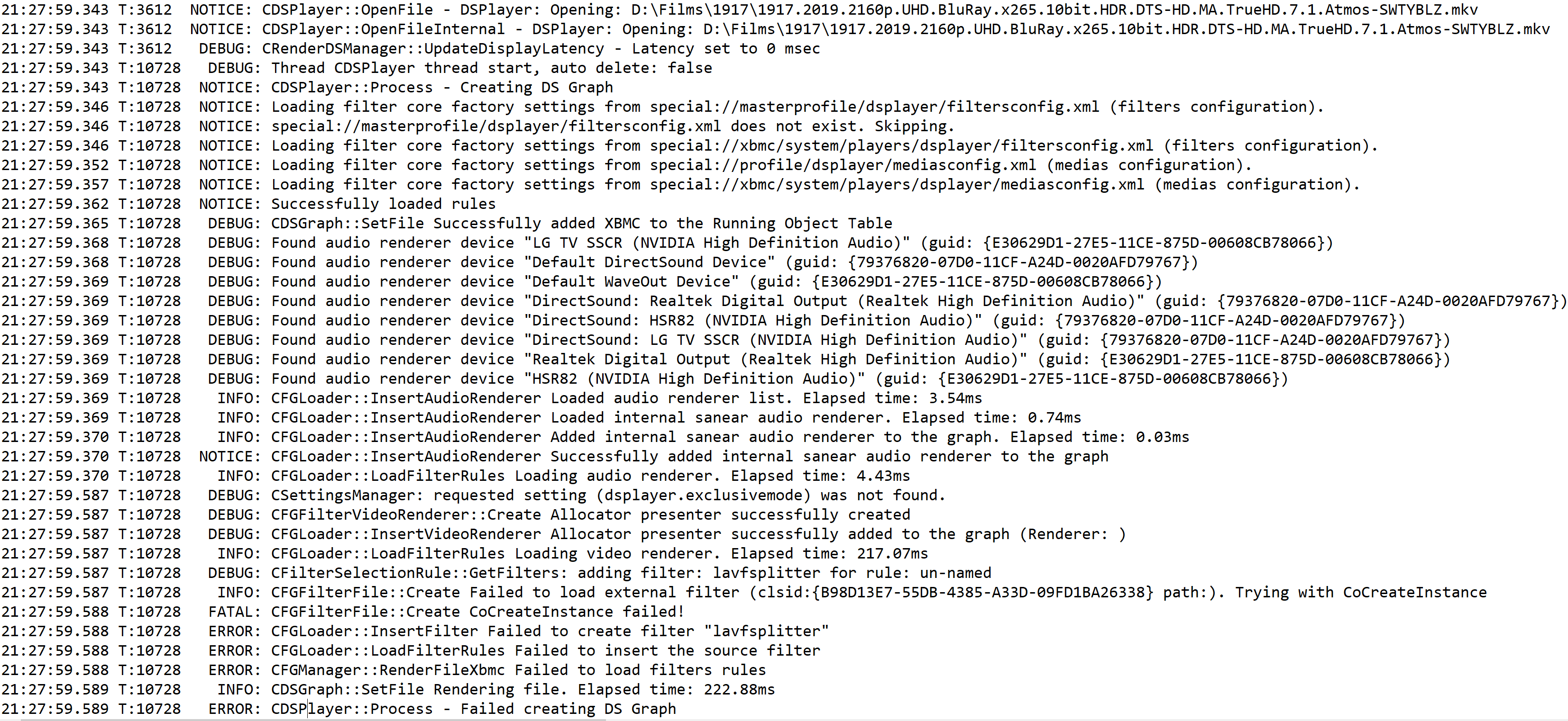

Ik loop nu al twee avonden te prutsen met Kodi en MadVR en ik krijg 't niet voor elkaar.
Ik heb alles tot pagina 38 van de 'manual' gedaan en als ik dan een film wil starten om de filters in te stellen gebeurt er niets. Het is net of de filters er niet zijn.. Iemand een idee?

Wat staat er in de kodi log file?
TornadoGo
Daar staat Kodi Succesfully started.  ;D
edit: Soms zie ik na het starten van een film heel even het 'media rules' scherm voorbij komen met het overzicht van de filters onderaan het scherm. Als ik hem bij filters management op internal filters zet dan gaat de film wel draaien.
edit 2: Ik zie dat er een uitgebreidere logfile is en zal die uitlezen nu.

Ik kan alleen de internal filters benaderen en instellen en dan ook nog alleen vanuit Kodi. Als ik ze in een windows venster open dan zie ik alleen de linker bovenhoek van het venster met instellingen.

En heb je de externe filters wel geregistreerd in DirectX?
Er was een batch file bij die je kan runnen om ze te registreren. In je logfile lijkt ie het externe splitter filter niet te kunnen vinden. Heb je de folder naam hernoemd of verplaatst naderhand?
TornadoGo
Ik gebruik de laatste versie met DSPlayer erin en heb de filters toegevoegd door het batchbestand te runnen. Ik zal dat vanavond nog eens opnieuw doen. Hoe kan ik zien of het gelukt is om de filters te registreren?

Draai hier ook met kodi dsplayer maar ik maak gewoon gebruik van de interne lavfilters , dit werkt dan ook erg goed en ik snap dat niet waarom je nog externe filters nodig hebt die nagenoeg hetzelde zijn .
Ook in de interne filters zitten alle bestaande codes die je nodig hebt deze dagen .

Je hebt de externe filters ook niet echt nodig inderdaad, dus anders lekker met interne filters spelen! Heb je wel de 64 bit versie van de filters? Kodi 17.7 (die heb je als je de laatste hebt) is namelijk een 64 bit build!

Er was ooit een microsoft tooltje Graphedit dat dit grafisch liet zien. Maar dat werkt niet meer. Ik heb graph studio en graph studio next geprobeerd, maar ook die lijken het niet meer te doen met directX11. Of ik doe iets fout.
Er was ook een bat file met het clearen. Misschien die eerst eens runnen.
Vroeger ging het kiezen van een filter op basis van merits. Het filter met de beste merits werd gekozen. Maar in deze Kodi/dsplayer 17.7 kan je dus in Kodi zelf de externe filters kiezen per extensie. Dus je zou dan zeggen dat als het filter geregistreerd is dat Kodi er aan kan.
Geen rare folder naam? (spaties etc.)
Ik zag in je logfile dat clsid in je foute regel. Die zou je in het register eens kunnen opzoeken.

Gisteren de LAV filters opnieuw geïnstalleerd, dit keer niet vanuit een batch-bestand maar met een executable. Toen werkte het nog niet meteen dus ook de subtitle flter opnieuw geïnstalleerd en nu werkt het! :pompom:
Ik kan de lav filters nu ook aanpassen zonder dat ik Kodi heb draaien, wel handig.
Dit weekend nog zorgen dat het beeld wat vloeiender gaat lopen. 4k + HDR gaat nu redelijk, ik keek gisteren een film en bij drukke actie scenes gaat hij dan toch weer hevig haperen. Het overklokken van m'n videokaart heeft daarin iets geholpen dus ik denk dat daar de bottleneck zit (GTX960).
