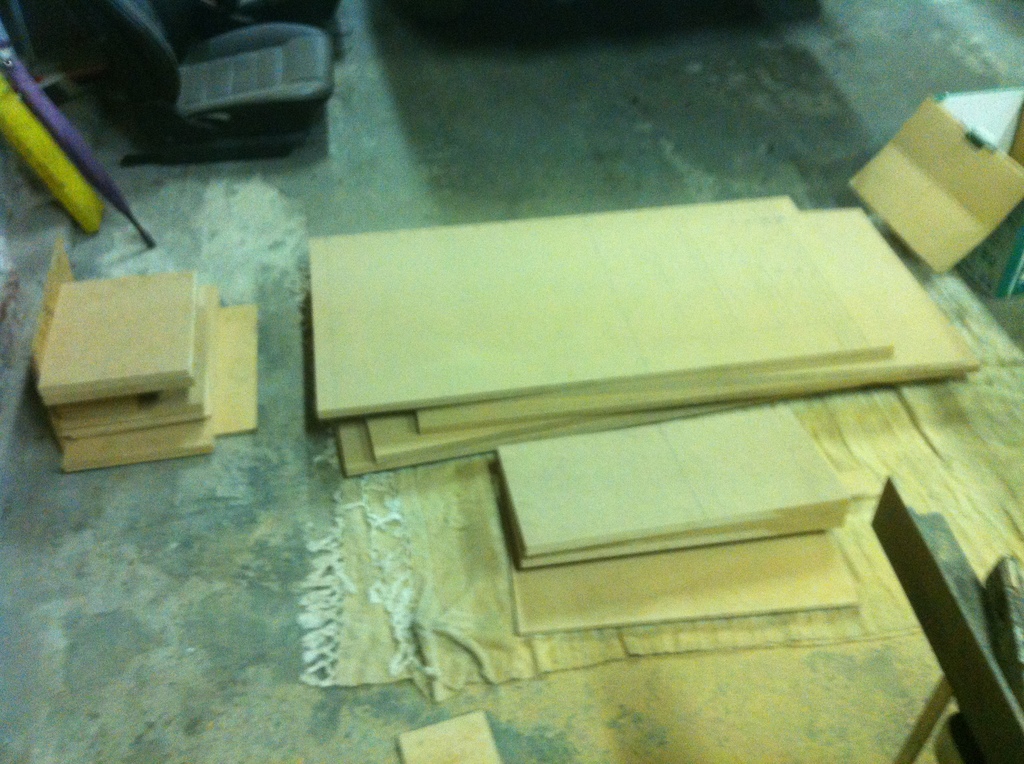

Zo, al twee avonden op rij aan het zagen geweest. Jammer dat ik deze week late diensten werk, dus kan ik alleen tussen 22:00 en 00:00 wat doen. Maar het vordert gestaag. Maandagavond dacht ik nog: waar ben ik aan begonnen? Maar gisteren heb ik lekker meters kunnen maken met de cirkelzaag.
Het meeste tijd gaat niet zitten in het zagen zelf, maar steeds de geleiding wat verstellen. Met een zaagtafel was dit ongetwijfeld een stuk sneller gegaan, maar die is helaas niet voorhanden. Het maakt aan de andere kant ook niet uit, want zo kom ik er ook wel.
Zoals op de foto te zien is ben ik alweer een paar platen verder  :headbanging:
Ik hoop eind deze week alles gezaagd te hebben, dan kan ik het frame in elkaar gaan zetten.
