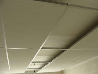

KayaRahnee
Citaat van: Eric Desart op april 20, 2013, 13:14:26
Wat bedoel jij met zwevend opgehangen?
Profielen hangen met kabeltje op 15 cm van het bestaand plafond, daarin rockfon paneeltjes van 120x60 cm.
Aan de lange zijde zit het zwevend plafond op 36cm v/d muur, aan de korte zijde op 42cm.

KayaRahnee
Citaat van: hr15 op april 20, 2013, 18:16:09
Foto? Ben hier wel benieuwd naar namelijk. Zoek voor mijn eigen woonkamer ook nog steeds een oplossing...
Zoals gevraagd hier 2 foto's van het plafond, op één van de foto's zie je de afstand tussen muur en zwevend plafond aan de lange zijde van de muur.
Het plafond hangt voorlopig vast met ijzerdraad omdat ik in de zaak waar ik profielen en lithos panelen heb gekocht geen losse ophanghaken kon kopen, ik heb intussen zaak gevonden waar ik ze wel per stuk kan bestellen.
Dit zal tijdens het installeren van de verlichting dan ook worden aangepast.
