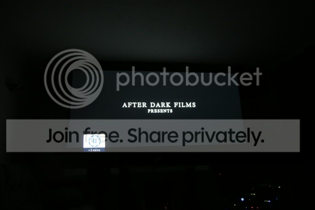

Verminder je alleen maar het licht, of word het beeld ook daadwerkelijk dieper en zwarter?
VIP
Hier nog wat foto's van iemand anders op het avs forum.
Zonder filter.
Met Filter.
Zonder filter.
Met Filter.

Je verminderd alleen maar licht.
Daardoor lijkt het zwart (is ook feitelijk zo) veel zwarter, maar aan de bovenkant haal je hetzelfde weg.
MAW je haalt de helderheid van de projector met een ND1 filter PRECIES door de helft, dus beter zwart maar minder lightoutput.
Er zijn geen magische filters die alleen zwart verbeteren en de lightoutput gelijk houden.
Matthieu
Dan komt het voor VIP wel mooi uit, omdat hij een 'kleiner' scherm heeft en anders toch teveel lichtoutput heeft.

Wat is kleiner ?
Ik vind 2 meter bij 1 meter aardig groot ?  :o
Dit is vooral handig als je geen zwarte muren of plafon hebt, en zelfs geen grey screen.
hetgeen wat je krijgt zonder filter heeft met name te maken dat de omgeving incl.. het scherm teveel wit is.
Het filter zorgt ervoor dat over het gehele spectrum de lichtintensiteit wat naar beneden word gebracht waardoor ''washed out'' licht uitgesloten word,
waardoor je betere zwartwaardes krijgt.
Dit is zeer geschikt voor films in 2d die donkere scenes hebben (denk aan star wars)
Je kan het vergelijken met de 3D modus waarbij je de bril ophebt. (deze 3d bril is beetje hetzelfde idee, je ziet beter zwart door de bril heen)
Hetzelfde doe ik nu in 2d modus, waarbij de lens niet voor je ogen zit maar op de projector zelf. (het idee)
Ik vind deze 15 € oplossing best aardig :)

Als ik die foto's zie kan ik maar 1 ding roepen: tijd voor plafond verduistering! Daar haal je tig keer meer winst mee dan welk filter dan ook.
EDIT: of het scherm lager hangen (of zit je in de bioscoop ook altijd het liefste vooraan? Normaal is ooghoogte op 33% van de onderkant van het scherm) maar het effect is bij plafond verduistering tig malen hoger.

Ja maar beste meneer, we kunnen toch niet allemaal in onze woonkamer ons plafon zwart schilderen ?
Wat moeten de buren of visite wel niet denken ? laat staan je partner.  :yawnee:

En de kwaliteit van het beeld.
Voor 2 tientjes haal je feitelijk lightoutput weg, dus minder "punch" in het beeld.
Met verduistering breng je dat terug.
