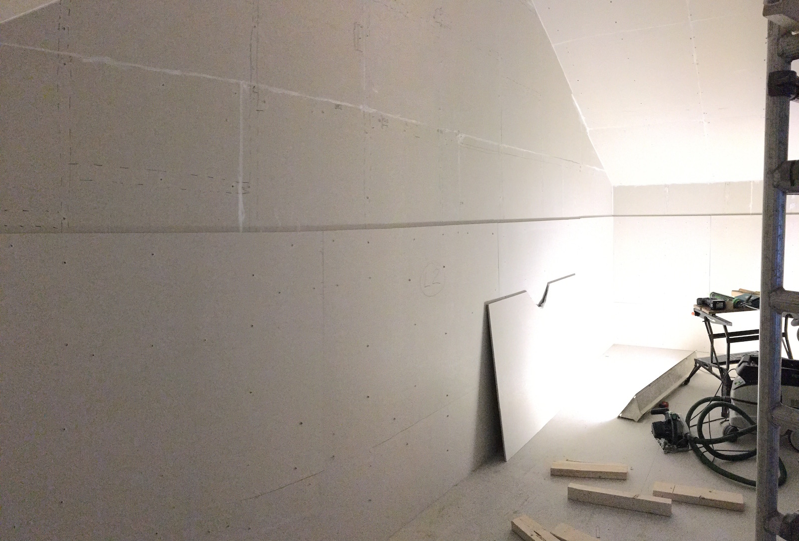

Een mijlpaal bereikt!
Afgelopen week een week gehad waarin ik een stuk meer tijd had om te klussen. Maandag middag, donderdag de gehele dag en vrijdag de zijkanten van de ruimte met de 2e laag gezet. Dit was prima mogelijk met twee man. Het plafond is met twee man echter niet te doen.
Gisteren heb ik met hulp van 2 vrienden wel mijn  plafond kunnen aanpakken en helemaal dicht gezet met de 2e laag fermacell platen! Bij de eerste laag was het veel prutswerk (omdat niet alles even recht was). Deze 2e laag was een stuk eenvoudiger en het ging daardoor een heel stuk sneller. Een klein zondagje werken (11.45 tot 18.00) en het zat er allemaal in! :pompom:
De foto ziet er niet zo heel anders dan de vorige, maar geloof mij er zitten nu 2 lagen gips  :tongue2:
Bijkomend voordeel; mn voortuin is ook weer leeg. De 2 pallets met fermacell platen (120x 1x1.5m a 22.5kg stuk) zijn op 5 platen na gebruikt. Deze platen gaan nog gebruikt worden in het gang stukje om daar de 'buitenmuur' van de ruimte extra te verzwaren Daar zit nu 1x12.5mm gipsvezel, en dat wil ik eigenlijk 2x hebben. Dus dat komt precies uit!
Daarnaast is mijn GreenGlue op 1 tube na opgebruikt, ook geen onaardige prestatie al zeg ik het zelf O0
Dit markeert wel het moment dat het éct grote werk voorbij is en daar ben ik wel ontzettend blij mee! De komende dagen "helaas" weer wat drukker qua werk, maar gelukkig kan ik nu veel dingen zelf doen (kitten en schuren is nu wat de klok slaat) en dat kan ook prima 's avonds. Zeker nu de Kamer in Kamer af is, is de geluidsoverlast naar buiten toe ook minimaal :)
