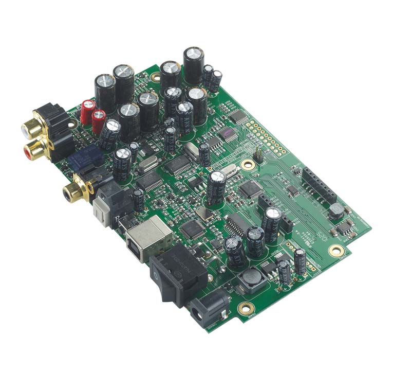

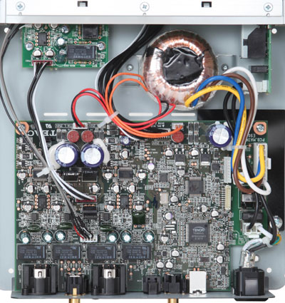

Hier b.v. foto's van 't binnenwerk van een DacMagic Plus en een TEAC UD-H01, allebei van 't type upsampling en dual DAC-chips...
De Cambridge maakt gebruik van een XMOS en de TEAC van een Tenor 8802 USB2-receiver, upsampling&receiver-chip respectievelijk een 'Analog Devices DSP' en CirrusLogic.
Meer DM+ hier: http://inside-av.com/pc001.html
