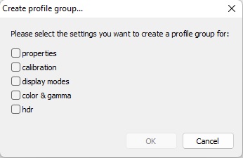

riwi
Citaat van: nielvm op september 21, 2022, 20:46:53
Zeer interessante materie allemaal...
Voel me nu echt een noob, maar... Ik zie geen "screen config" staan  :(
Op het moment dat je op dat niveau een nieuwe folder aan maakt kan je kiezen welke settings schermen je wilt dupliceren.
Je kan dan meerdere sets van dezelfde settings maken, en op het 1 hogere niveau met de script regels kiezen wanneer welke actief moet zijn.

Yep en dan aangeven welke settings in de group moeten komen en welke erbuiten
En daarna kan je het Profile dupliceren
Je kan hem ook zo weer weg gooien dus gewoon uitproberen
Nadat je ze hebt aangemaakt hernoemen naar wat logisch klinkt en wat makkelijk typt in de script regels.

Citaat van: nielvm op september 21, 2022, 21:14:05
Het is een lange dag geweest, ik zie vast wat over het hoofd  :P
Hier staat toch geen screen config tussen?
Daar hebben ze dus Profile Group 1 hernoemt naar screenconfig volgens mij
Ik zit nu achter mijn normale PC, niet de HTPC :)
En je kan dit op alle niveau's doen

dat tekst icoon met screen config is een andere setting volgens mij.
Misschien is het niet handig gekozen kwa naam.
Je hoeft de Profile Group 1 niet Screen Settings te noemen. Ja kan ze ook hatseflats noemen :)
Hier heet het ook screenconfig, maar dat is waarschijnlijk omdat hifiman en williams hier waren toen we het hebben ingesteld  :)
Het punt is dat je op elke van de levels in MadVR weer een afsplitssing kan maken op deze manier.
Dus ook bij processing, kan je rechtsklik en een Profile Group voor de zoom control maken, en dan hernoemen / dupliceren
<edit>
Volgens mij (zie screenshot van hifiman) noemen ze de groep naar de setting die ze willen dupliceren.
bessiboy
Hoi Hifiman,
bedankt was idd onder zoom control!!! (shift image up :-) ) was me al dood aan het zoeken onder screen config;-)

nielvm
Scherm stond niet geconfigureerd als "digital projector".
In dat geval is screen config niet beschikbaar  8)
